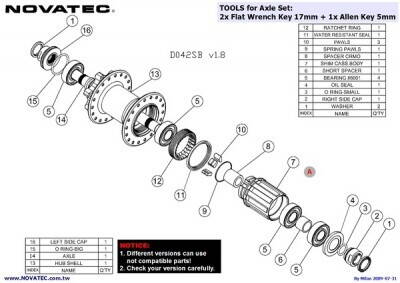

По дороге ломаюсь, задняя втулка Novatec приказала долго жить. Кое-как фиксируем кассету проволокой в спицам.
Вот здесь можно поподробнее? В чем конкретно заключается эта жестокая смерть?
Сорвалась резьба на кольце, которая вкручивается во втулку (если не ошибаюсь оно в каталоге идет как кольцо ретчет). Почему это произошло для меня до сих пор загадка. Особых то нагрузок не было...

UltraLight писал(а):
Давай все-таки уточним. Что из этого?

Stiker, Колечко номер 12, наружная резьба.
