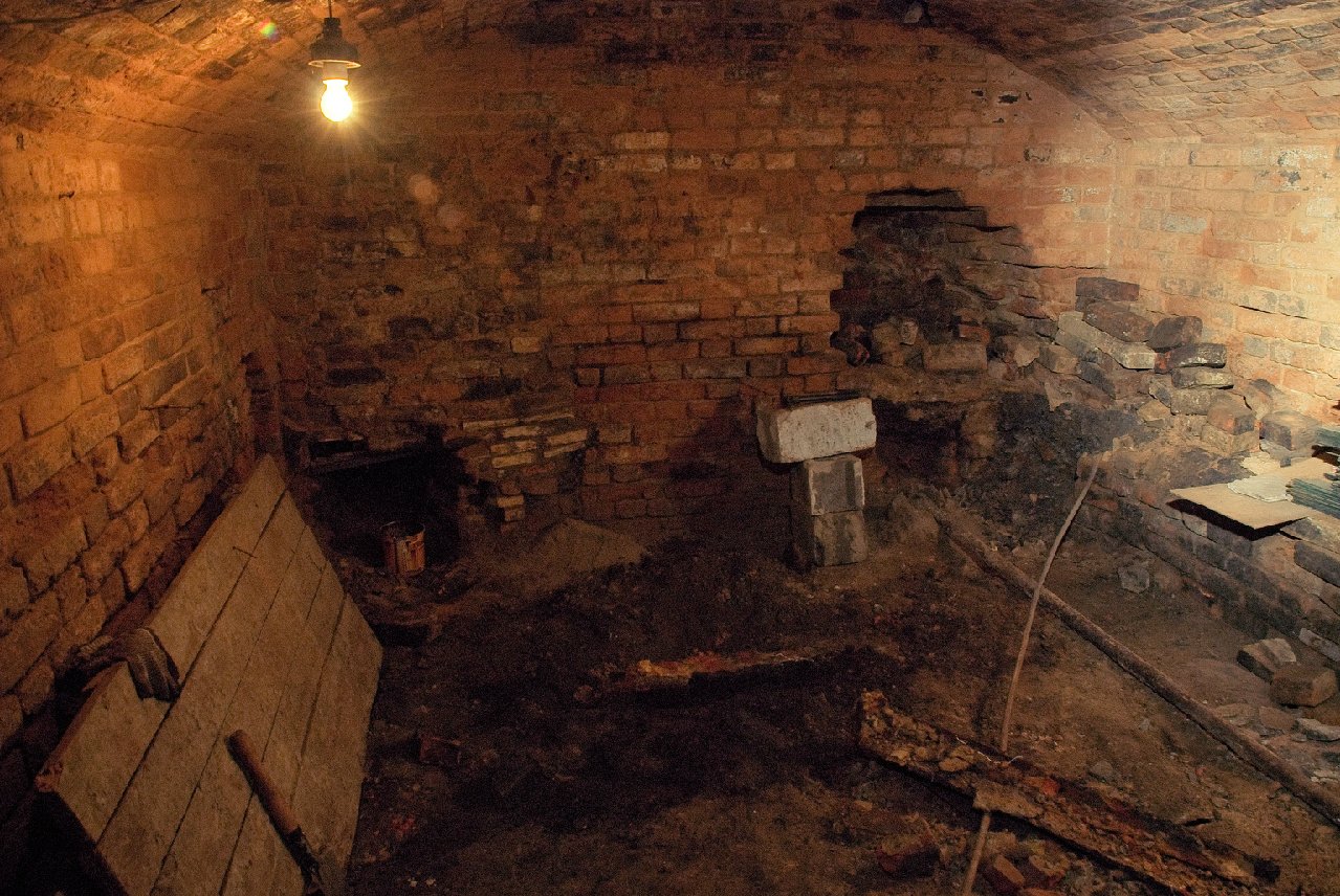

Подземелье, открывшееся взору исследователей, по нашему мнению, является камерой отопительной системы, где располагалась печь и брали свое начало каналы, по которым горячий воздух поднимался вверх в толще стен и отапливал храм в зимний период.

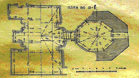

Вход в него представляет собой квадратный металлический люк, примыкающий к стене храма с северо-запада (см. рис. 1). Открыв люк и спустившись на глубину чуть более двух метров по вертикальной металлической лестнице, мы попадаем в привходовую галерею длиной около 3 метров и шириной в 1 метр.
Рис. 1.План нижнего этажа Свято-Покровского храма
(из книги С. Таранушенко «Покровський собор у Харкові: Обміри Тенне», 1923)
Сама камера – прямоугольное помещение 5 на 6 метров со сводчатым потолком высотой в средней части 2,2 м. Стены и своды выполнены из хорошо обожженного красного кирпича на известковом растворе. Из центральной части потолка веером расходятся 6 каналов, по которым горячий воздух поднимался наверх.                                В южной стене помещения, прямо напротив привходовой галереи, имеется проход, заложенный вперемешку красным и белым кирпичом на цементном растворе. Снаружи данный проход доверху засыпан насыпным грунтом.
                            Пол помещения был выполнен из красного кирпича, выложенного елочкой, а в том месте, где предположительно стояла печь, он находится на песчаной прослойке; в настоящее время кирпич покрыт слежавшимся грунтом.
             Проведенные изыскания показали, что помещение отопительной камеры со всех сторон окружено насыпным грунтом и не имеет прямого сообщения с другими фрагментами подвала Свято-Покровского храма и колокольни.

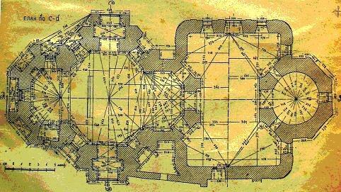

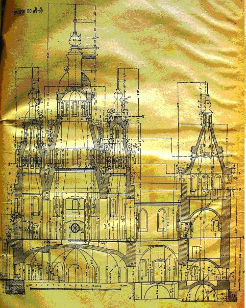

                               В тоже время С.А. Таранушенко размещает в своей работе план подземной церкви-усыпальницы Свято-Покровского храма (см. рис. 2), а также поперечный разрез храма, где имеется схематичное изображение подвала колокольни, которая первоначально стояла отдельно от храма, и примыкающего к нему еще одного подвального помещения (см. рис. 3).
Рис. 2.План подземной церкви-усыпальницы Свято-Покровского храма
(из книги С. Таранушенко «Покровський собор у Харкові: Обміри Тенне»,1923)
Эти подвальные помещения в несколько видоизмененном и урезанном виде доступны и современному исследователю. Сейчас они используются для хозяйственных нужд Свято-Покровского монастыря. Из трех изображенных на плане входов в бывшую подземную церковь остался лишь один – через подвал колокольни. В настоящее время нет ничего, что могло бы указать исследователю, на то, что данное помещение 120 лет назад использовалось в качестве культового сооружения и стало местом последнего приюта для целого ряда высокопоставленных священнослужителей и именитых харьковчан.

Рис. 3.Поперечный разрез Свято-Покровского храма

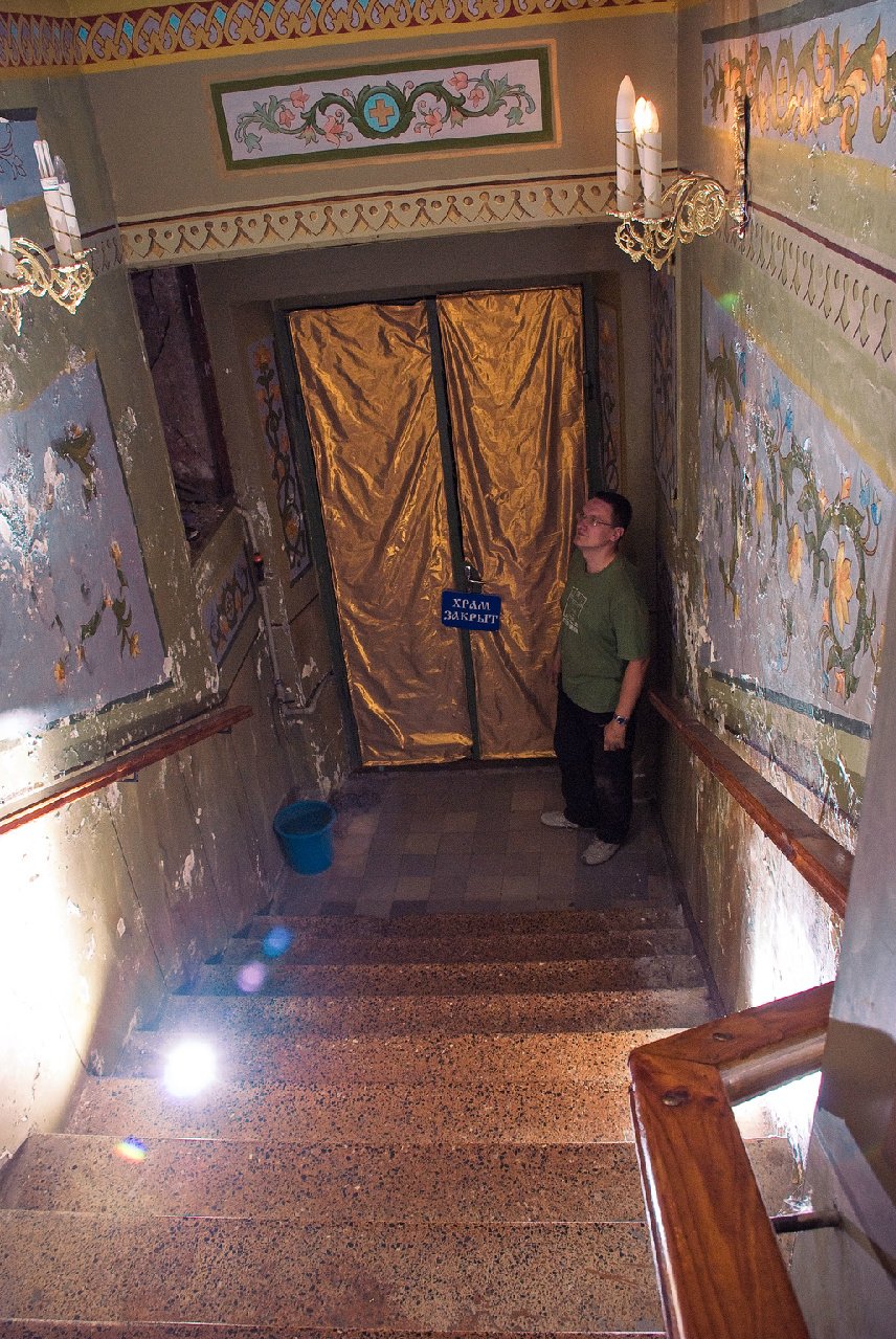

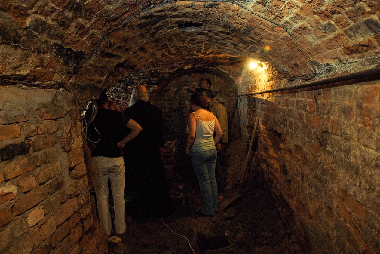

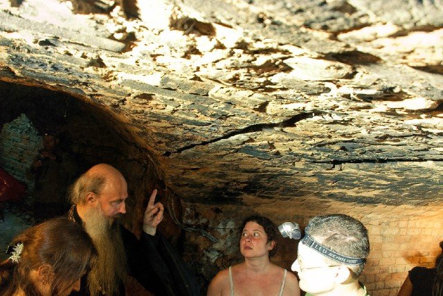

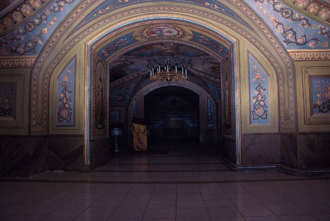

Последние 3 фотографии из подвала Свято-Озерянского храма, некогда соединенные с описанным в статье подземельем прямой галереей.

Добавил фотографии объекта из старых запасов))).

Интересная схема церкви в разрезе (Рис.3). Спасибо автору за статью
