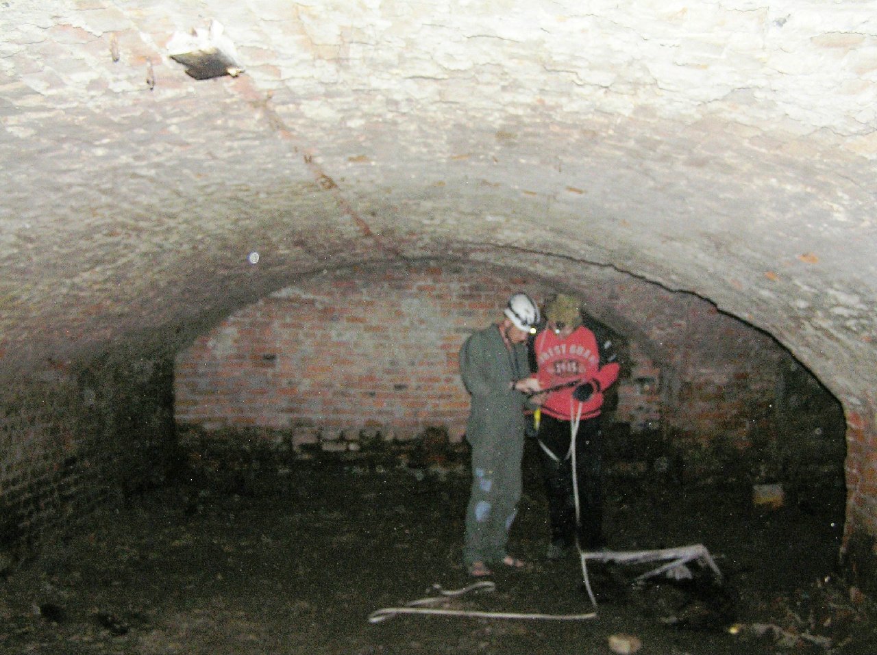

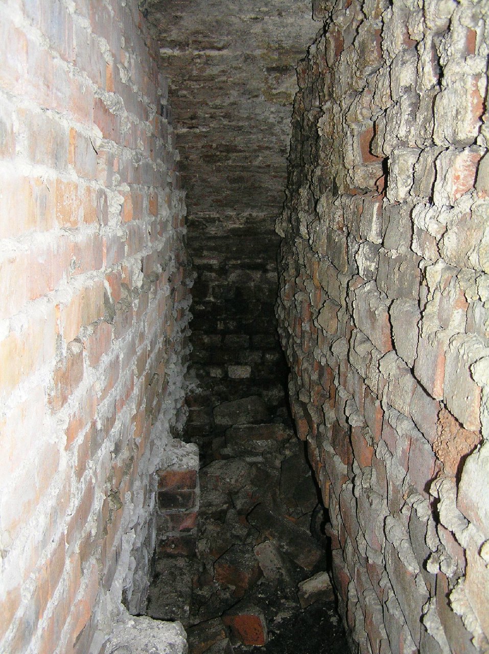

Натурные обследования подземного архитектурного сооружения, обнаруженного на территории ПАО «ХЗ Электробытприбор», были проведены 11 июля 2013 года коллективом ХОБФСИКИ «Дети подземелья».
Основанием для проведения обследования было письмо № 36 от руководства завода от 09.07.2013 года.

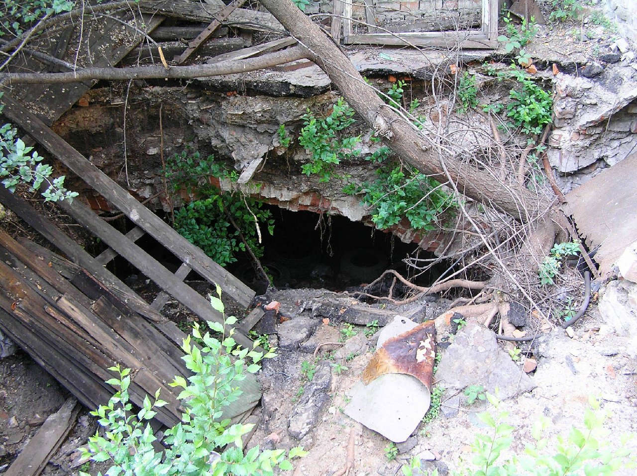

Подземное сооружение вскрыто провалом поверхности земли, произошедшим в результате разрушительного воздействия поверхностных вод на ослабленные участки свода. Сооружение находится на глубине 1.0 – 1.5 м от поверхности земли.
Подземное сооружение относится к типу хозяйственных построек и предположительно является подвалом не существующего в настоящее время здания. Время создания подземелья – ориентировочно вторая половина XIX – начало XX вв. Вход в помещение, вероятно, располагался в западной части, со стороны шиномонтажной мастерской.

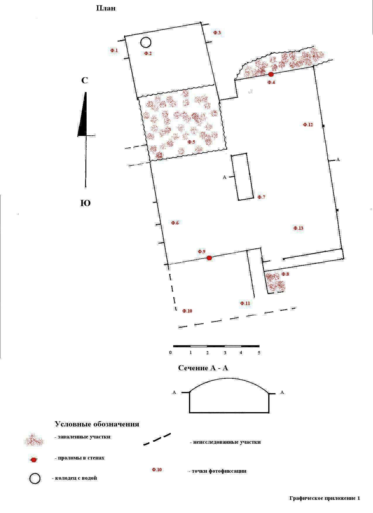

Морфологически сооружение представляет собой комбинацию тоннелей и камер шириной 4.6 м, длиной от 3.7 до 10.8 м. Своды имеют арочную форму. Максимальная высота 2.1 м, минимальная – 1 м. Протяженность подземного помещения ~35 м, площадь ~160 м2, объем ~250 м3.

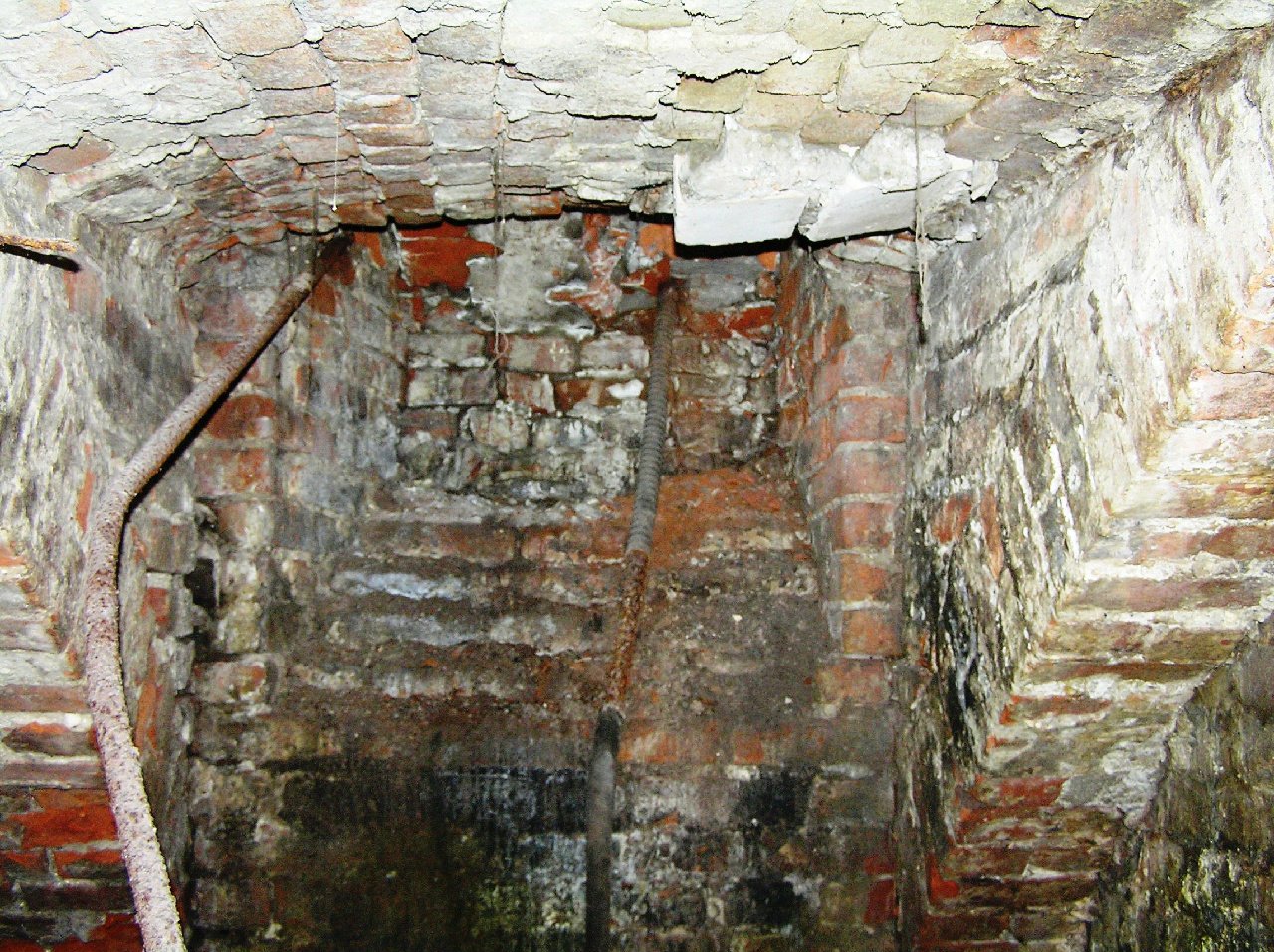

Несущие конструкции выполнены из кирпича царского стандарта. Стены и свод не оштукатурены.

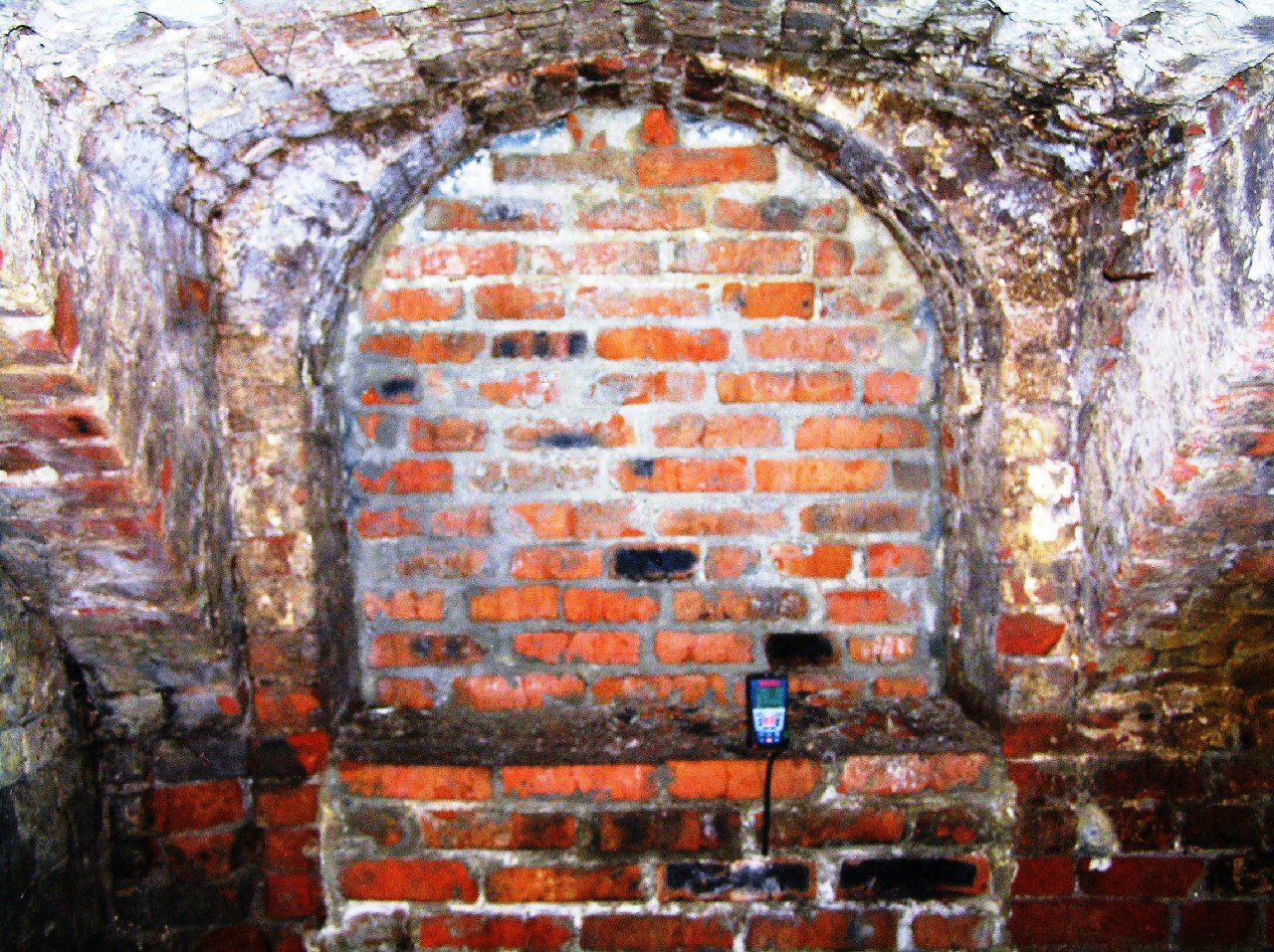

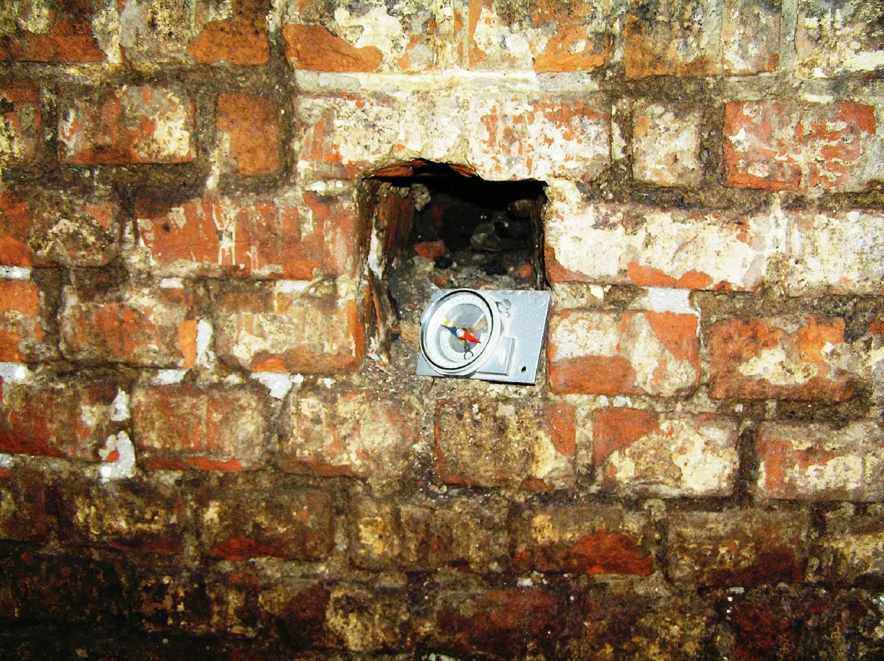

Помещение оборудовано отдушинами в восточной части и окнами перископного типа в западной. И те, и другие в настоящее время засыпаны грунтом и строительным мусором.
Конструктивными особенностями подземного помещения являются:

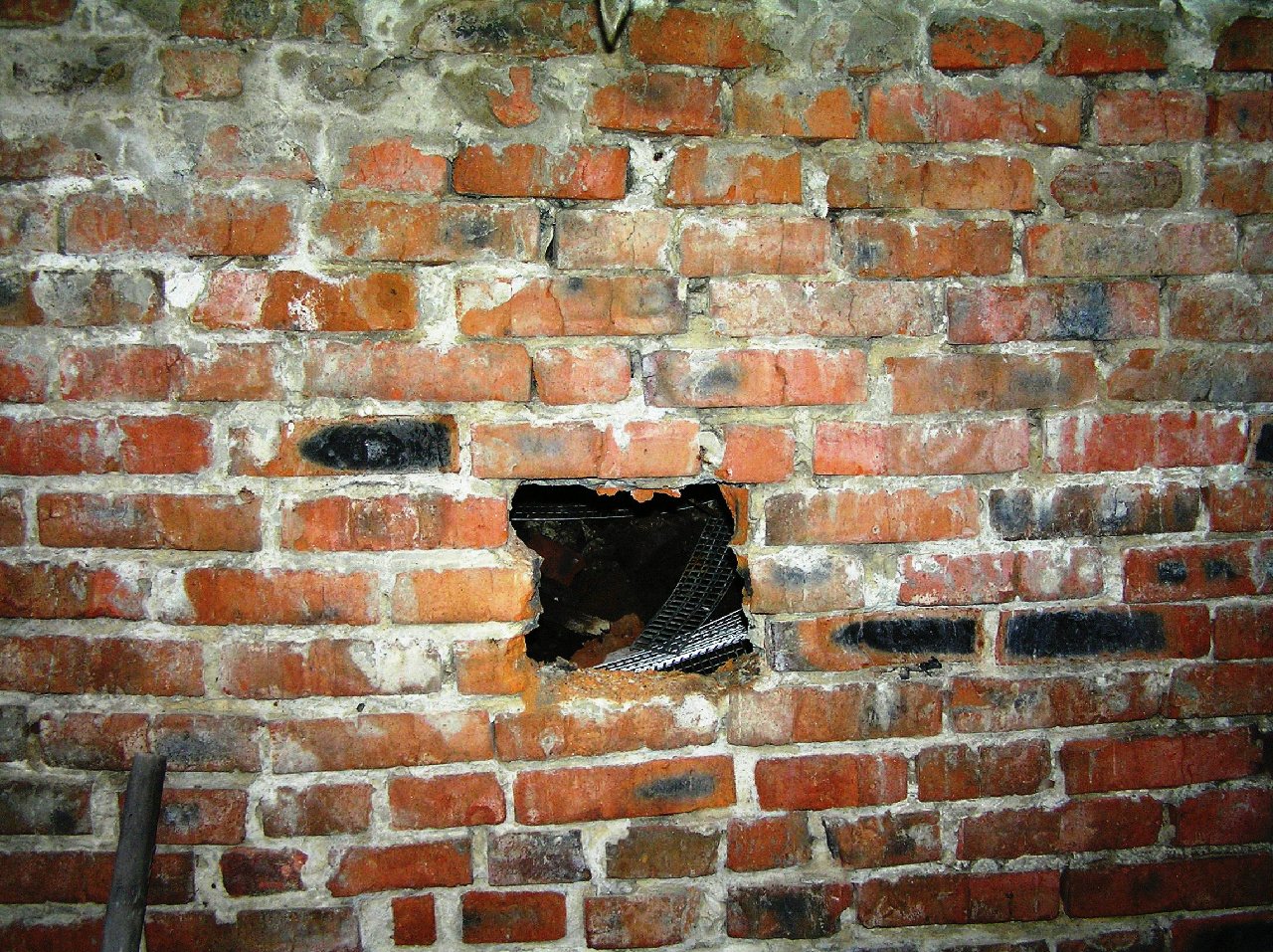

- фальш-стены в южной и северной частях. За фальш-перегородками находятся полости с неукрепленными сводами, появившиеся в процессе эксплуатации здания.

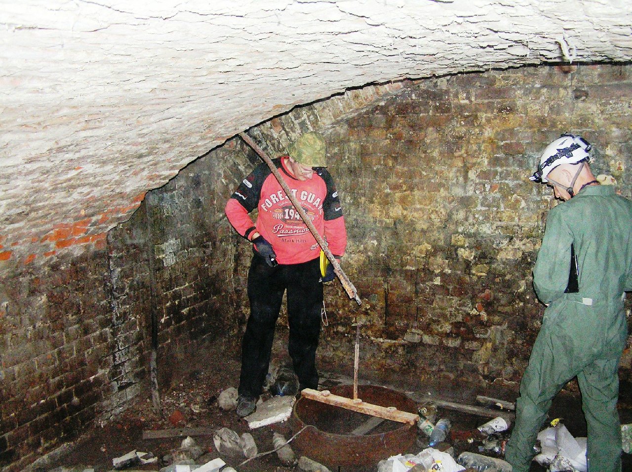

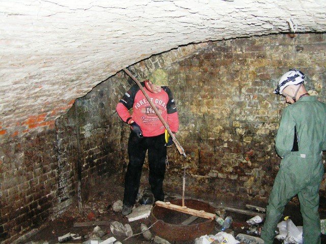

- наличие колодца в северо-восточной части. Назначение колодца остается невыясненным. Он мог выполнять дренажную или водозаборную функции, но мог быть также сухим и заполниться водой позднее в результате подтопления.
          Эти модификации были устроены в более позднее время.

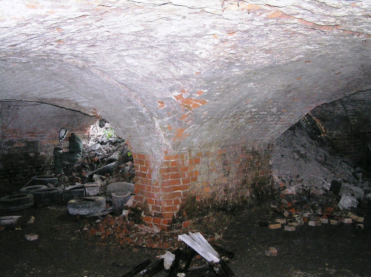

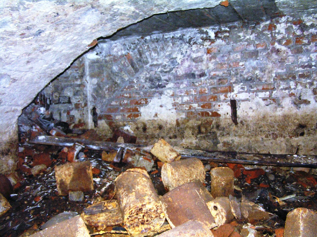

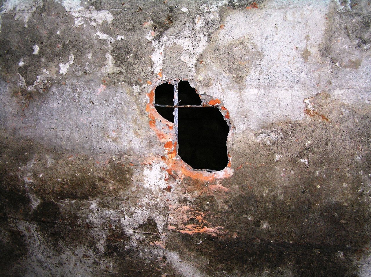

Подземное сооружение подверглось частичному разрушению, о чем свидетельствуют зоны завалов. Своды и стены имеют трещины раскрытием до 1.5 см. Кирпич местами вышелушен. Помещение несет следы затопления, отдельные участки захламлены бытовым и строительным мусором.                                                                 Итак, по результатам обследования можно сделать следующие выводы:
1. Погребенное подземное сооружение, расположенное на территории ПАО «ХЗ Электробытприбор», несет угрозу близлежащим зданиям и сооружениям. Обвалоопасными являются участки:
а) находящиеся в непосредственной близости к существующему провалу;
б) участки, испытывающие дополнительную нагрузку от существующих на поверхности зданий и сооружений;
в) участки, подвергающиеся замачиванию грунтовыми и поверхностными водами.
2. Необходимо провести комплекс инженерно-технических работ, включающий:
а) планово-высотную привязку существующих наземных построек к подземному объекту;
б) изучение прочностных свойств подземного сооружения (выяснение глубины заложения и конструкции фундамента, определение допустимых нагрузок);
в) дополнительное обследование участков, находящихся за фальш-перегородками;
г) инженерно-геологические исследования территории с целью определения грунтовых условий;
д) изучение неблагоприятных природно-техногенных процессов (суффозия, подтопление, гравитационно-обвальные явления).
