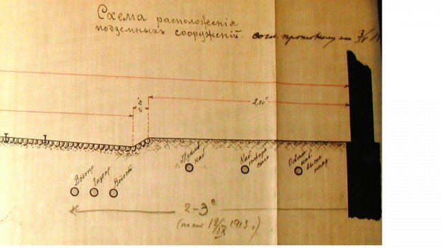

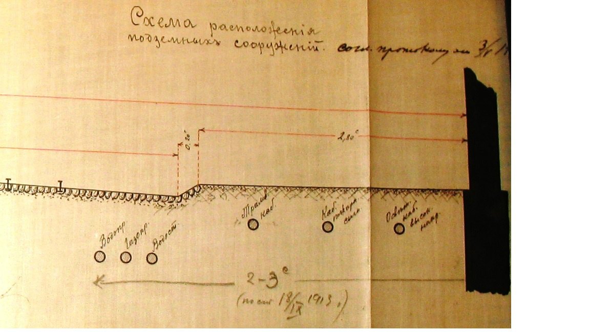

3 мая 1913 г. в Харьковской городской управе состоялось заседание особой комиссии по определению мест и условий прокладки подземного телефонного кабеля. В постановляющей части протокола заседания этой комиссии требовалось признать, что каждый проект подземных сооружений в г. Харькове должен быть представлен на обсуждение согласительной комиссии по устройству подземных сооружений, лишь с заключением которой может поступать на утверждение Городской управы [6].
Через 10 дней заведующий инженерным отделением Харьковской городской управы З.Ю. Харманский (впоследствии председатель комиссий по согласованию подземных работ и по обследованию подземных ходов) в своем докладе городской управе от 13 мая 1913 г. отмечал, что необходимо в кратчайшие сроки «обмерить в натуре все трубы, кабели, колодцы и другие подземные сооружения; нанести их в достаточно крупном масштабе на один чертеж, точно обозначить их положение, как в горизонтальной, так и в вертикальной плоскости, и составить полную их опись» [7]. Также, по его мнению, ввиду того, что количество подземных сооружений постоянно увеличивается, требуется создать при Городской управе постоянно действующий орган, который бы ведал всеми подземными работами, их классификацией и систематизацией, а также составлением планов всех подземных сооружений, что являлось в то время отдельной проблемой из-за отсутствия исполнительных чертежей по большинству уже имеющихся подземных сооружений [8].
                            Рис. 1. Примерная схема расположения подземных коммуникаций под проезжей частью и тротуарами, разработанная отделом по заведыванию подземными сооружениями и согласованию подземных работ при техническом отделе Харьковской городской управы
