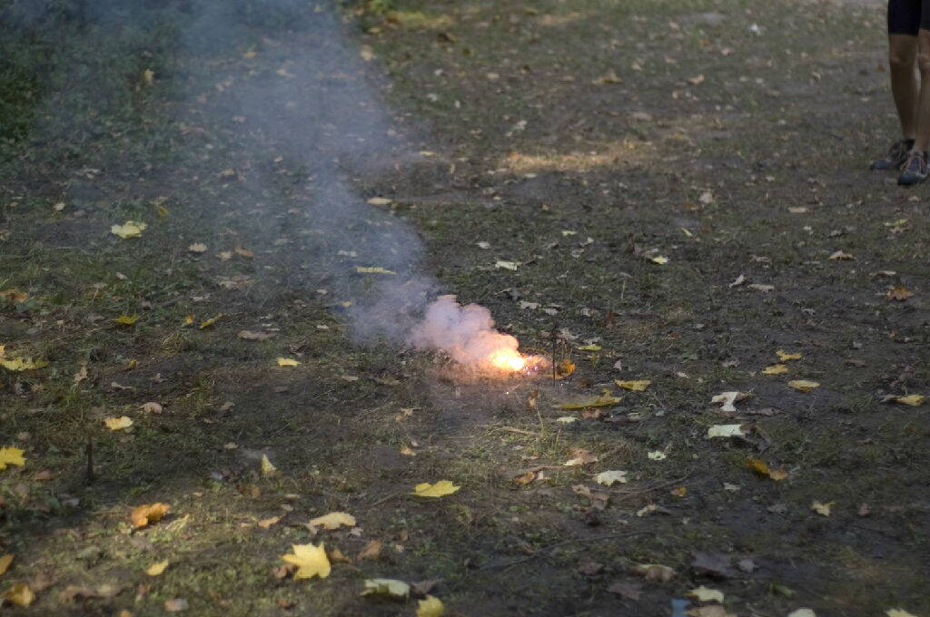

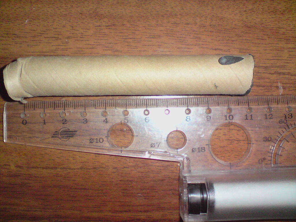

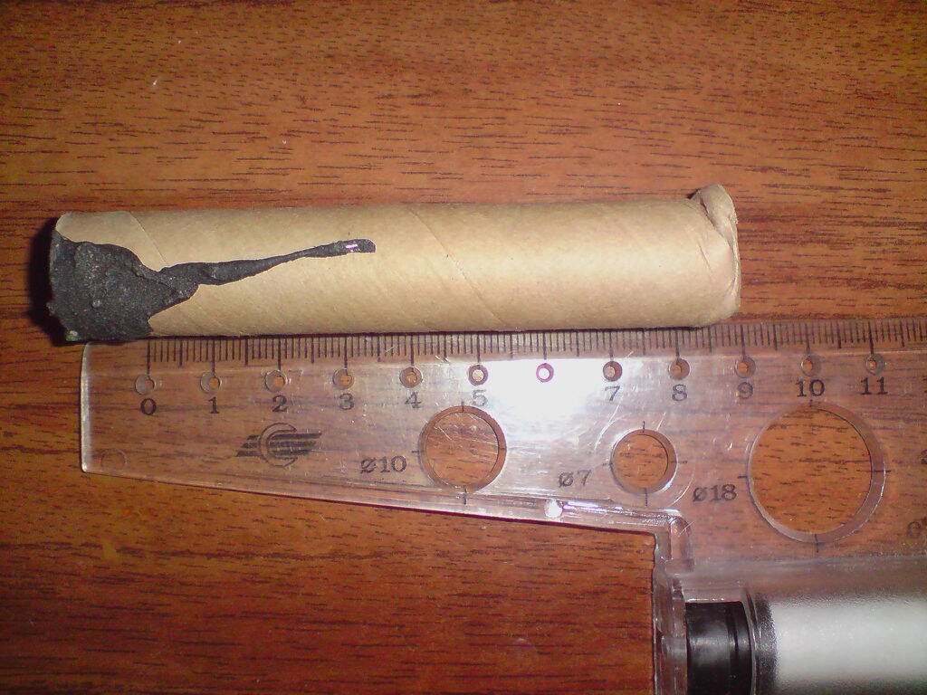

Попали мне на тест такие шашечки, производителем указано, что они осветительные и поджигательные. Размеры ~ 8х1,5 и 10х1,5 см., материал - картон, сверху сера + начинка :

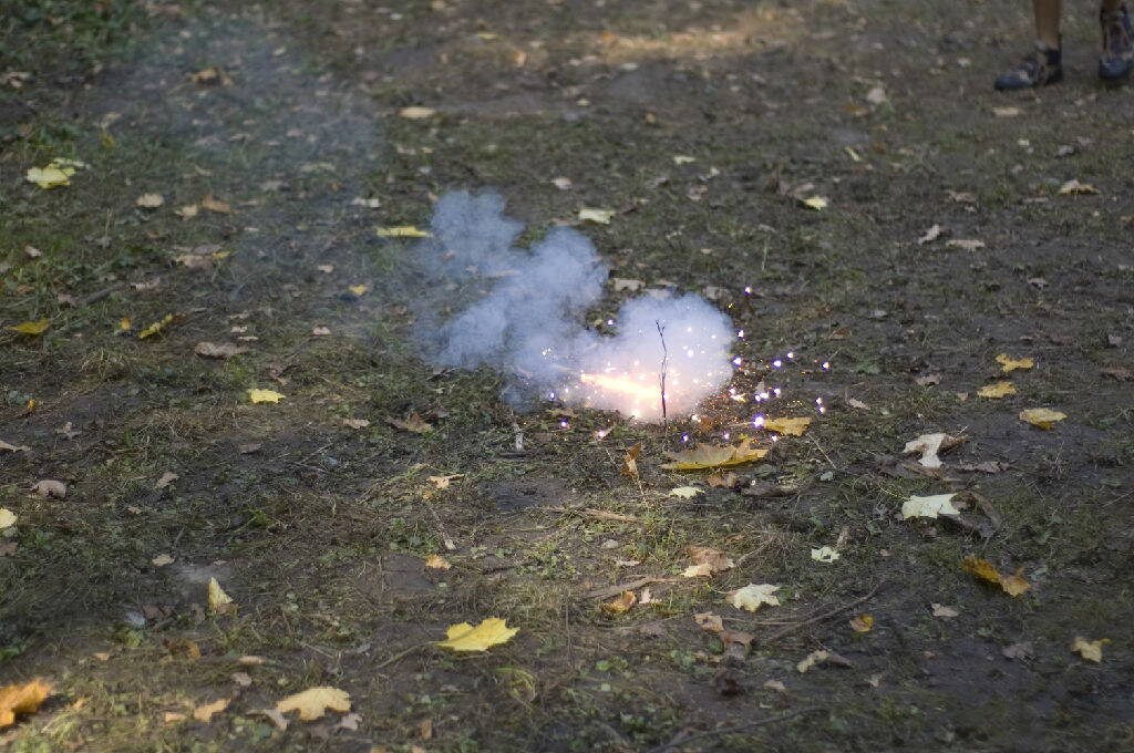

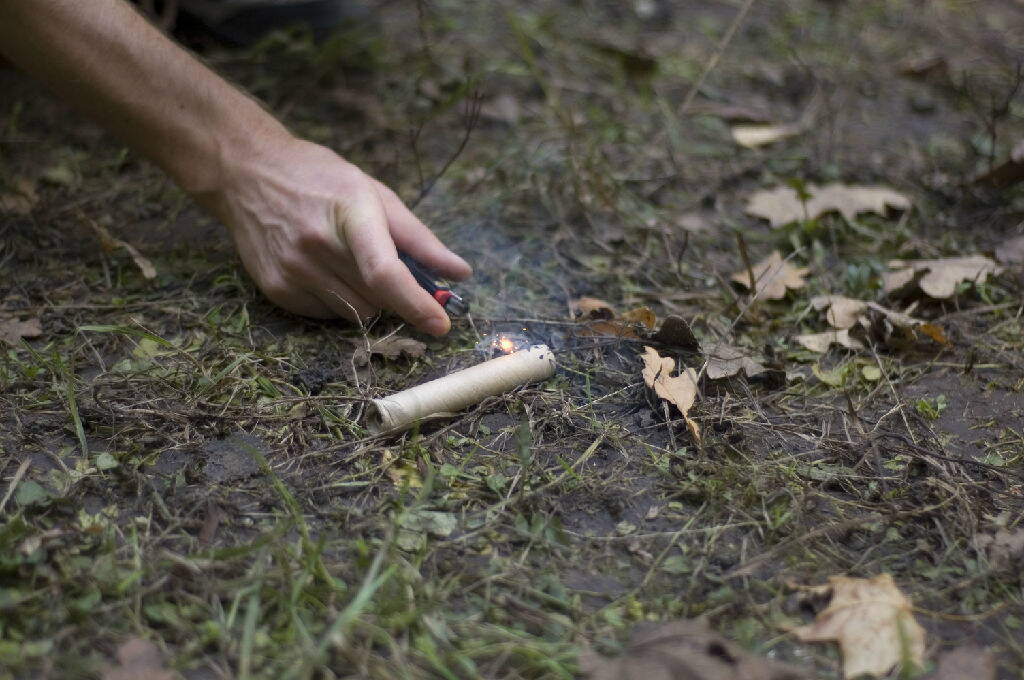

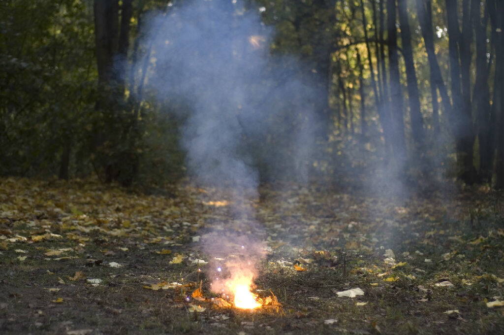

Поблизости, удобнее чем Поляна Альпинистов, полигона не нашлось, и мы с товарищем двинули туда. По прибытии сразу начали "зажигать":

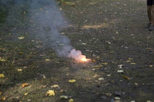

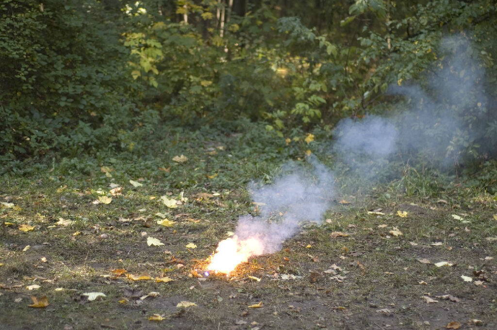

Первая шашка (меньшего размера) подожглась с первого раза:
Горение продолжалось 1 минуту 9 секунд.
и сопровождалось шипением, потрескиванием и слабым задымлением :D

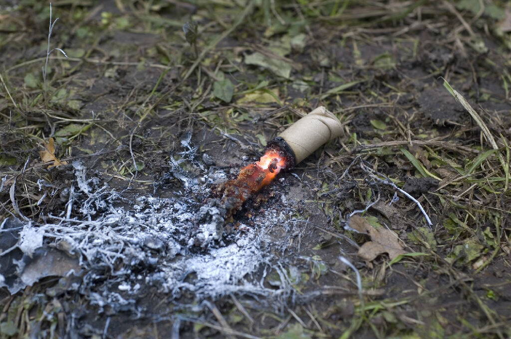

По заявлению производителя (он мне неизвестен) температура факела около 4000 градусов цельсия. Смотрим результат:
В 4тыс. градусов верится слабо - даже трава не прогорела. Ниже - видео процесса:

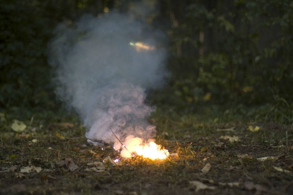

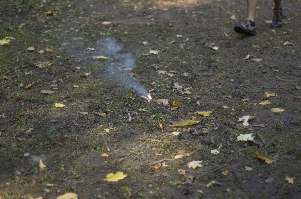

Вторая шашка (большего размера) не захотела поджигаться с первого раза, очевидно, что из за малого количества серы на боку

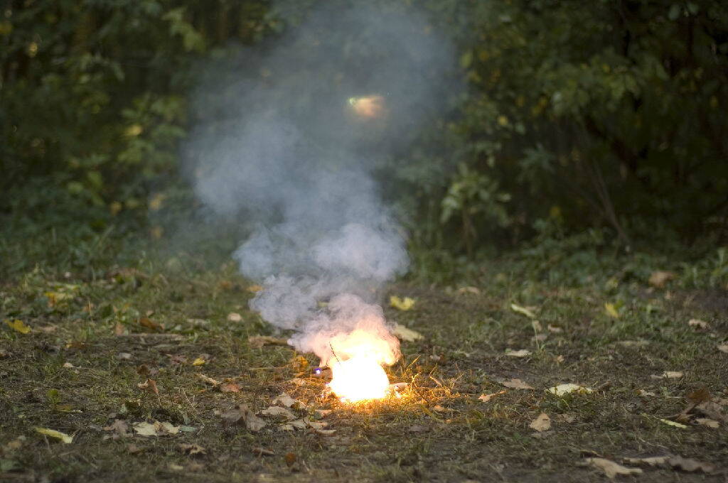

Процесс горения ничем не отличался от предыдущей шашки.
Ну разве что длительность была больше - 1 минута 25 секунд.

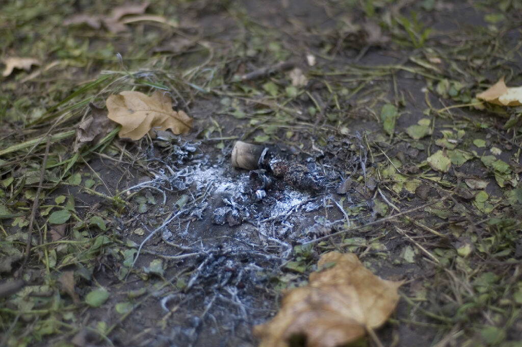

Результат:
Видео процесса:
Впечатления: осветительную функцию шашек я оценил в 3,5 балла по 5-тибальной шкале (горение стойкое, но не яркое), поджигательную - судя по траве - аналогично. С высоты моего нулевого опыта обращения с подобными вещами, производителю стоит укомплектовать шашку поджительным шнуром, сделать приспособу или корпус, чтобы можно было держать шашку в руке,  доработать состав, чтобы она светила хотя бы так:

Зажигательная и осветительная шашка проектируются совершенно по разному. Эта - термитная, то есть зажигательная. На термит намекает слиток железа на последней фотке. Термит горит почти без пламени и в нем светится только твердый/жидкий раскаленный шлак. А для освещения нужен выброс факела. Разработчик в принципе может доработать

Есть фотка,засветило матрицу так,что вокруг темно!Запости сюда.
28.09.2012 23:49
zarka
zarka
опа
