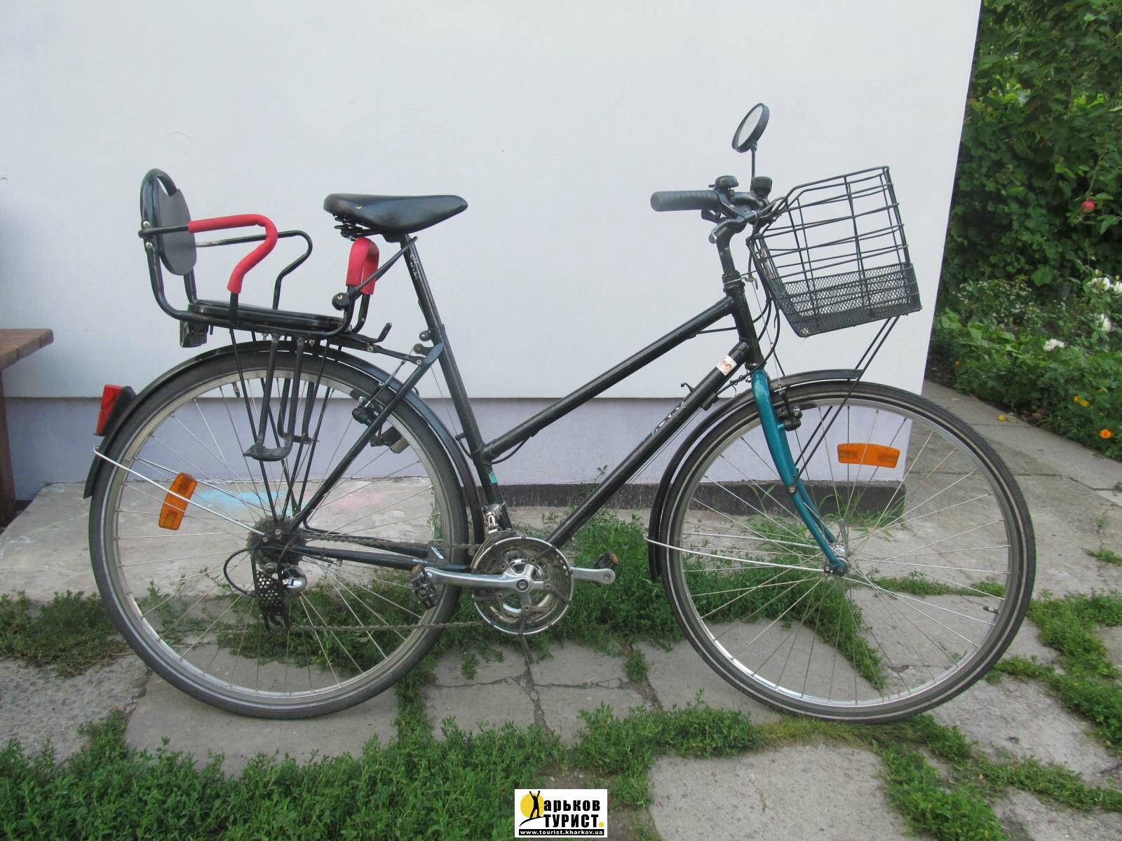

После вырос, велики не в "тренде", институт, семья - перерыв лет 8-10. Потом несколько поездок на рыбалку в компании на чужом МТБ (алю. рама на "шимано") - первый раз сел на велосипед отличный от СССР прома. Пятая точка привыкала неделю, я вообще не понимал, как так  - все детство на веле - такого не было, а тут..., в общем привык быстро. Потом досталась по наследству Украина (Минск) - ездил на работу сезона два.

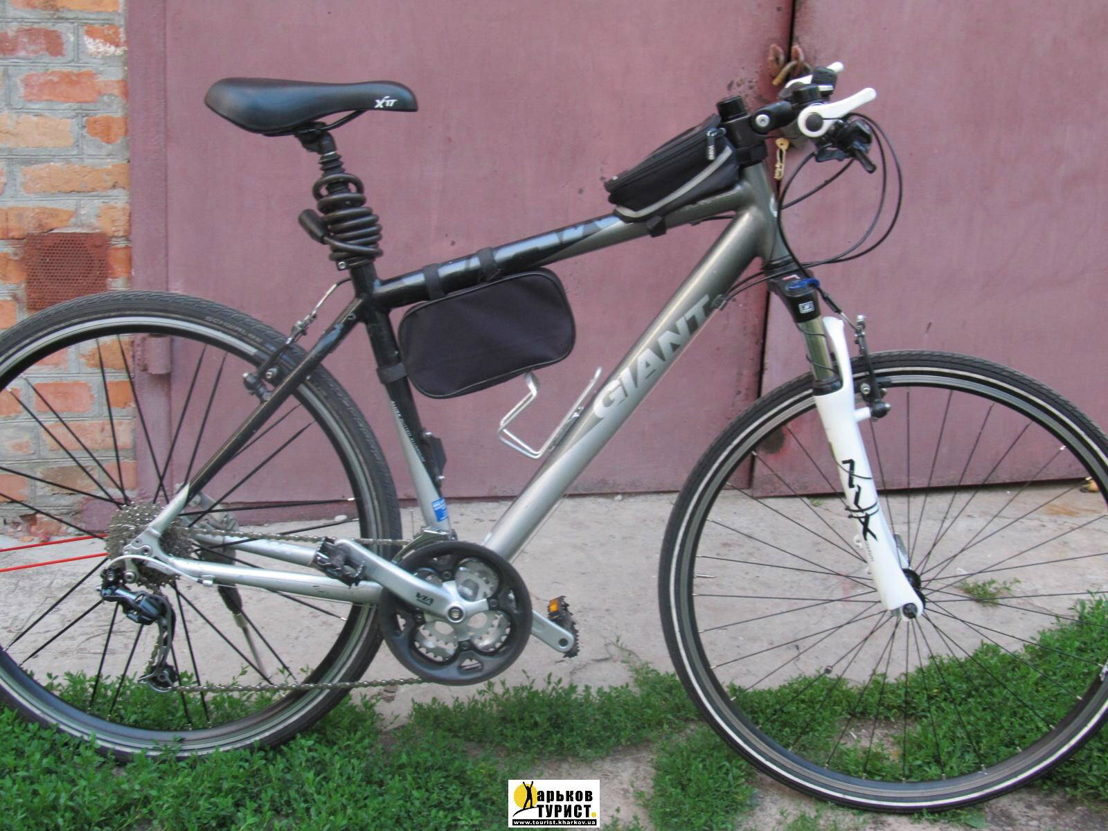

Если в трех словах - был впечатлён евро велопромом и японской инженерной мыслью, терпение хватило на два месяца, после - на просторах интернета был куплен б.у. Giant X-Sport 3 в оригинале, о нюансах по-прежнему был не осведомлен, технически покупал кота в мешке, при покупке руководствовался тем что нужно 28 колеса и МТБ геометрия рамы, был осведомлен что Giant это  - "ни чё се бренд" и уже ориентировался в классах навесного - смотрел на Deore.
Привет - нюансы, понеслось 2013 г..
Пару раз чуть не упал, черкнув педалями в асфальт - обратил внимание что вилка напрочь под мною садится (ход 63 мм. простая городская с мех. локом), локаут не работал сходу после покупки.
Была куплена и заменена вилка на с большим ходом 75 мм. и Гидро Локом.
Обогатившись немного теорией - обратил внимание на трансмиссию - купил новую цепь КМС, скачет, теория сказала смотреть на уровень износа кассеты и цепи.
Купил новую кассету и кампо. С9 цепь,  и калибр для цепи,  -  о боже, цепь давно должна была быть пущена "на брасслеты", новую кассету и цепь стало жалко, понимал  - система при таком износе сократит существенно жизнь новой трансмиссии. Была с трудом найдена новая система VIA SRAM под установленную каретку стандартов 2000-х, считаю повезло с ценой, - доллар на тот момент начал свое восхождение, и систему с   не популярным стандартом отдали почти даром. Конец сезона  - новая трансмиссия лежит в коробках и ждет своего часа.
(На фото конец сезона 2014 г.: колёса, система, цепь, зад переключатель, кассета, вилка, педали, грипсы, седло,   - уже поменяны, проще написать что осталось.
Травмы(а): в 2013 после пары месяцев катнания на X-Sport 3, был вылет через руля после экстренного торможения, в результате  - компресионный, первый в моей жизни (главное что б последний),  и на велосипеде, -перелом пястной кости на запястьи и поломанная грипса, удар пришел через грипсу рогом по запасью. Срослось быстро, без последствий, сейчас, ей богу, даже не могу вспомнить на какой руке, надо смотреть какая грипса осталась целой что б вспомнить.
Но выводы были сделаны - прочтена теория по Шелдону Брауну  - немного практики, и все стало на свои места. Тормозим только с упором руками в руль и при необходимости со смещением центра тяжести :) назад.

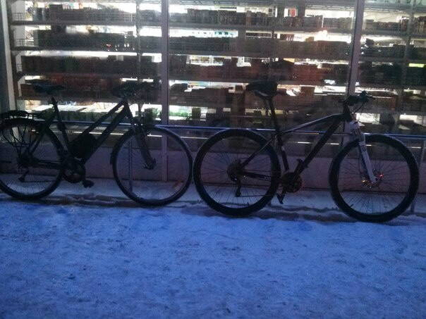

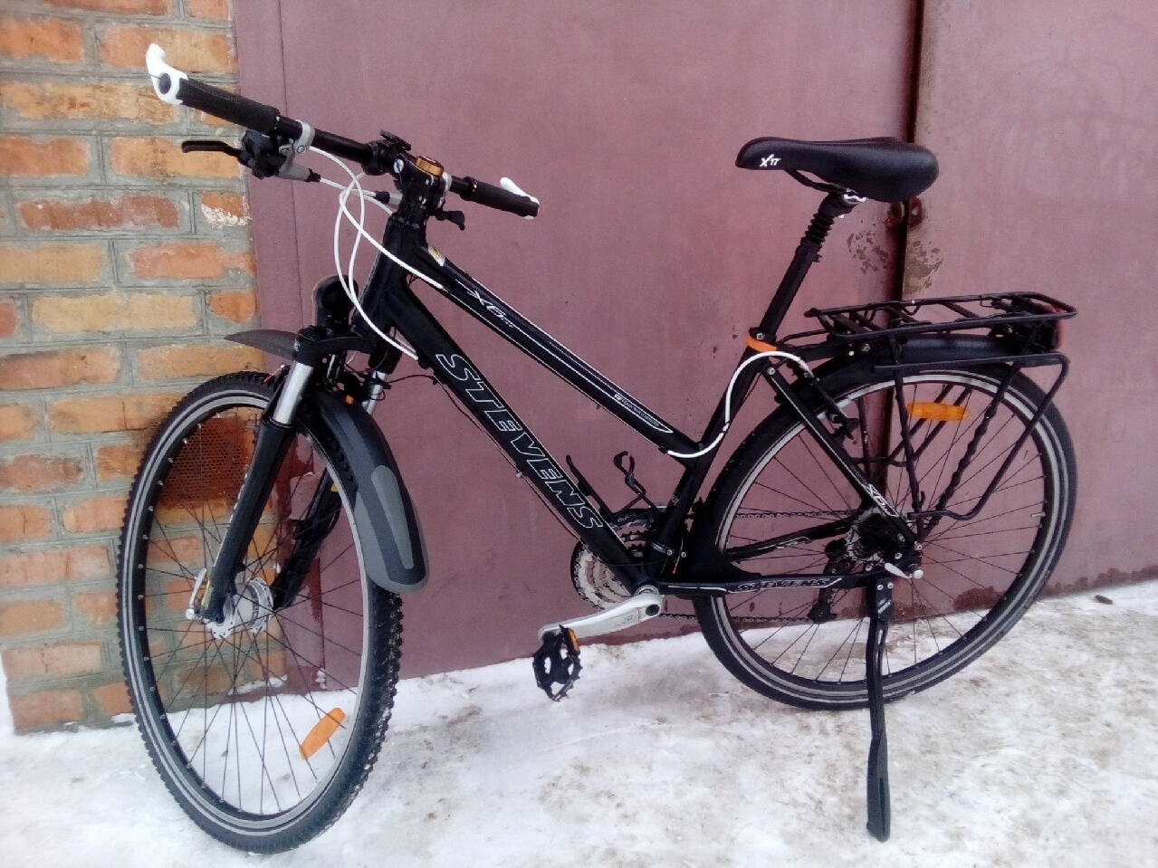

Параллельная история - А чем я хуже два? (2014 г.)

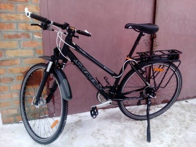

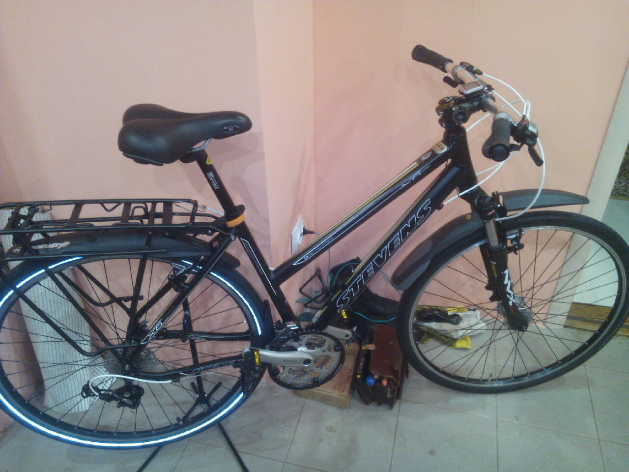

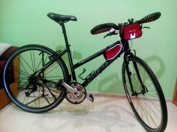

Инна, покатавшись на Giant X-Sport 3 + вилка 75 мм. ход, говорит -"А чем я хуже", и я хочу.
Глубокая осень - на глаза на просторах ХТ попадается отличная "Лайт" кроссовая дамка вело рама Stivens. "А чем я хуже два? - вспоминаю я. Покупаю раму не задумываясь. Идет зима, доллар продолжает восхождение, Украина в преддверии революции. ПОНИМАЮ -ДОЛЛАР, ВТОРОГО ШАНСА НЕ БУДЕТ. В  течении месяца на просторах ХТ и ОЛХ собирается всё что нужно, и даже больше(о больше немного позже) для еще одного Байка. НГ проходит с ключами в руках - рождение, подарок Инне на ДР в январе готов.

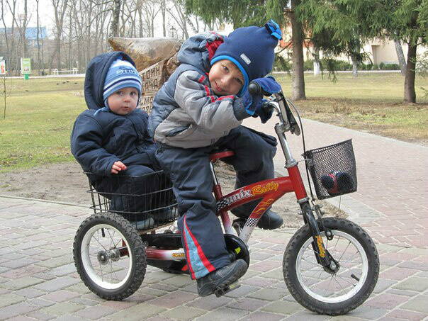

Unix (три колеса) был куплен в 2013 г.  легкое б.у.,  супер удачная модель велосипеда, ездит по сей день, эстафета на данный момент у младшенького.

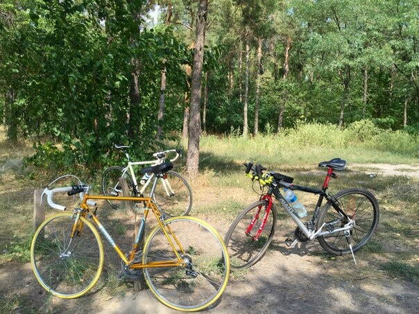

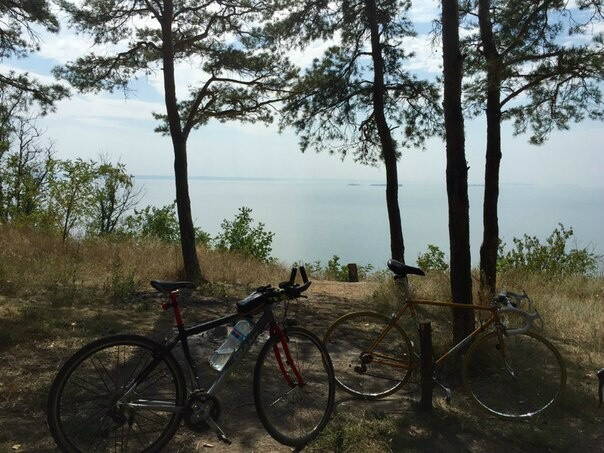

Начал смотреть в сторону затяжных велопрогулок и велотуризма. Вскоре,  - через призму дальних велопрогулок от преимуществ амортизационной вилки осталось только - более комфортный скоростной спуск, по асфальту преимущественно ездил с блокировкой вилки, остальное записалось в недостатки - вес и высокая посадка.
 Фото из однодневки и Миргород - гора  Пивиха - Миргород, 230 км., 9 часов в пути.
Результат  - переход в конце сезона 2015 на Giant X-Sport 3 на регидную вилку, и установка лежака, небольшое уменьшение веса за счет замены  не прилично тяжелых выноса и подседела с амортизатором  - который "не работал" и был заблокирован.

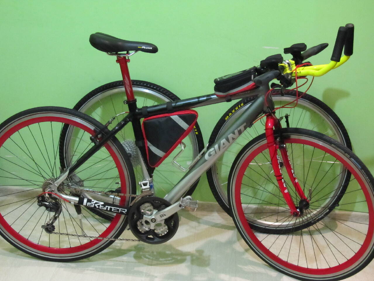

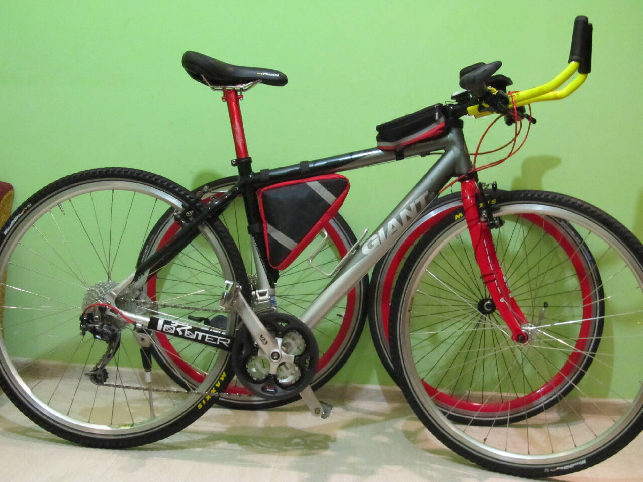

Заменена колес на Giant X-Sport 3(куплена еще одна пара шоссе колес как вариант замены - грунт или асфальт при необходимости). Куплена кассета с расчетом 11-25 на шоссе колеса.
1.5 велосипеда - идеи на сезон 2016.
Трудности - перехода или путь к шоссе байку...
Велосипед превращается - превращается велосипед из - покорителя грунта в покорителя асфальта (Maxiss wormdrive 700X42+обод 19 мм.+кассета расчет 11-34 & schwalbe marafon 700X28+ обод 13 мм. + кассета расчет 11-25).
Замена - переоборудование занимает не более 30 мин. - перенастройка колодок тормозов + замена цепи.
Stivens дамка  -  так же переходит на регид карбоновую вилку (была элластомерная с ходом 75 и мех. локом), для макс комфорта, установлен стальной руль бабочка (считаю, в данном случае лучше будет только шоссе руль.)
Планы на будущее сезон 2017
На  Giant и Stivens установить шоссе рули и шоссе дуалы, с кросс резиной,  - перевод велов в кросс категорию.

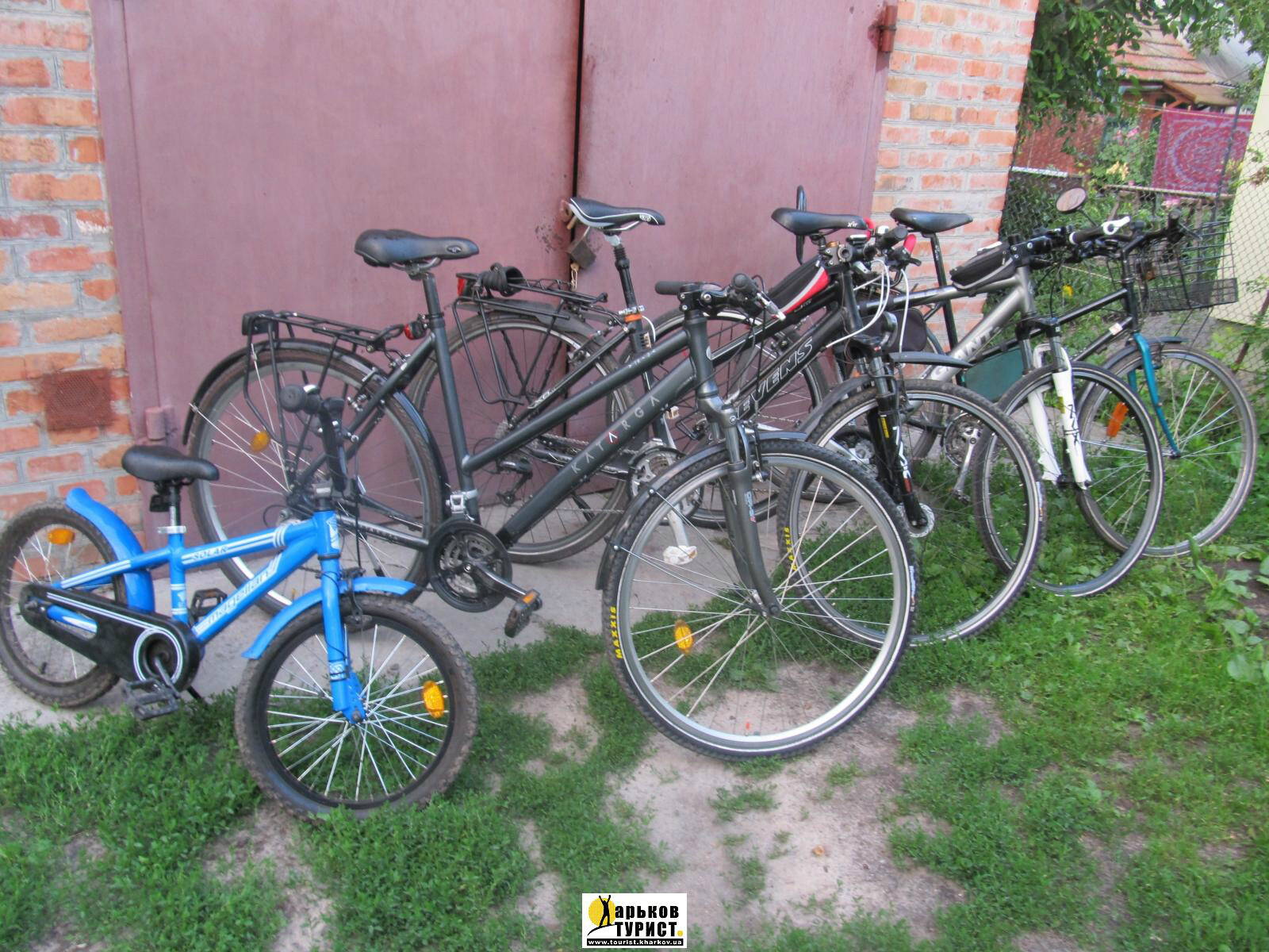

Велогараж - начало сезона 2015 г.
