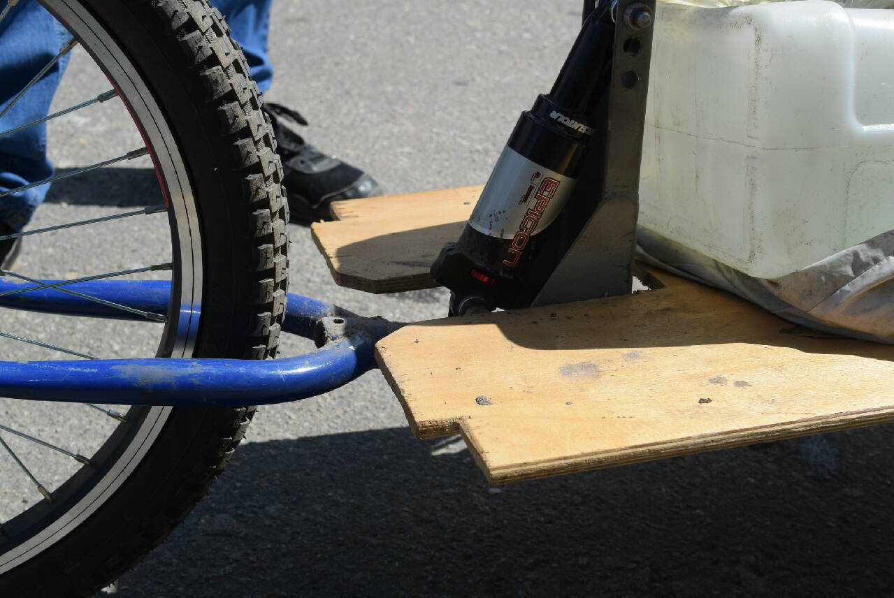

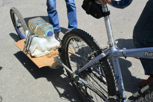

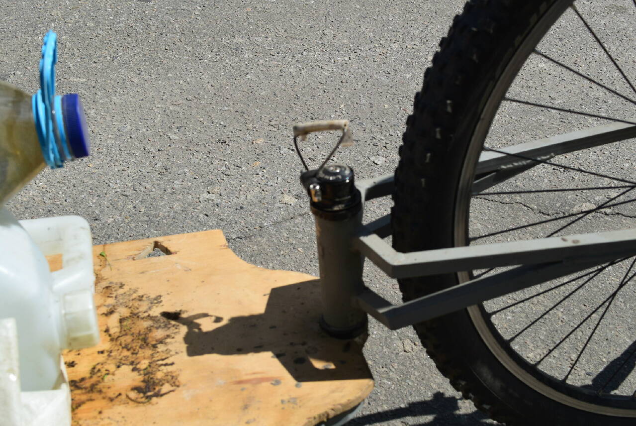

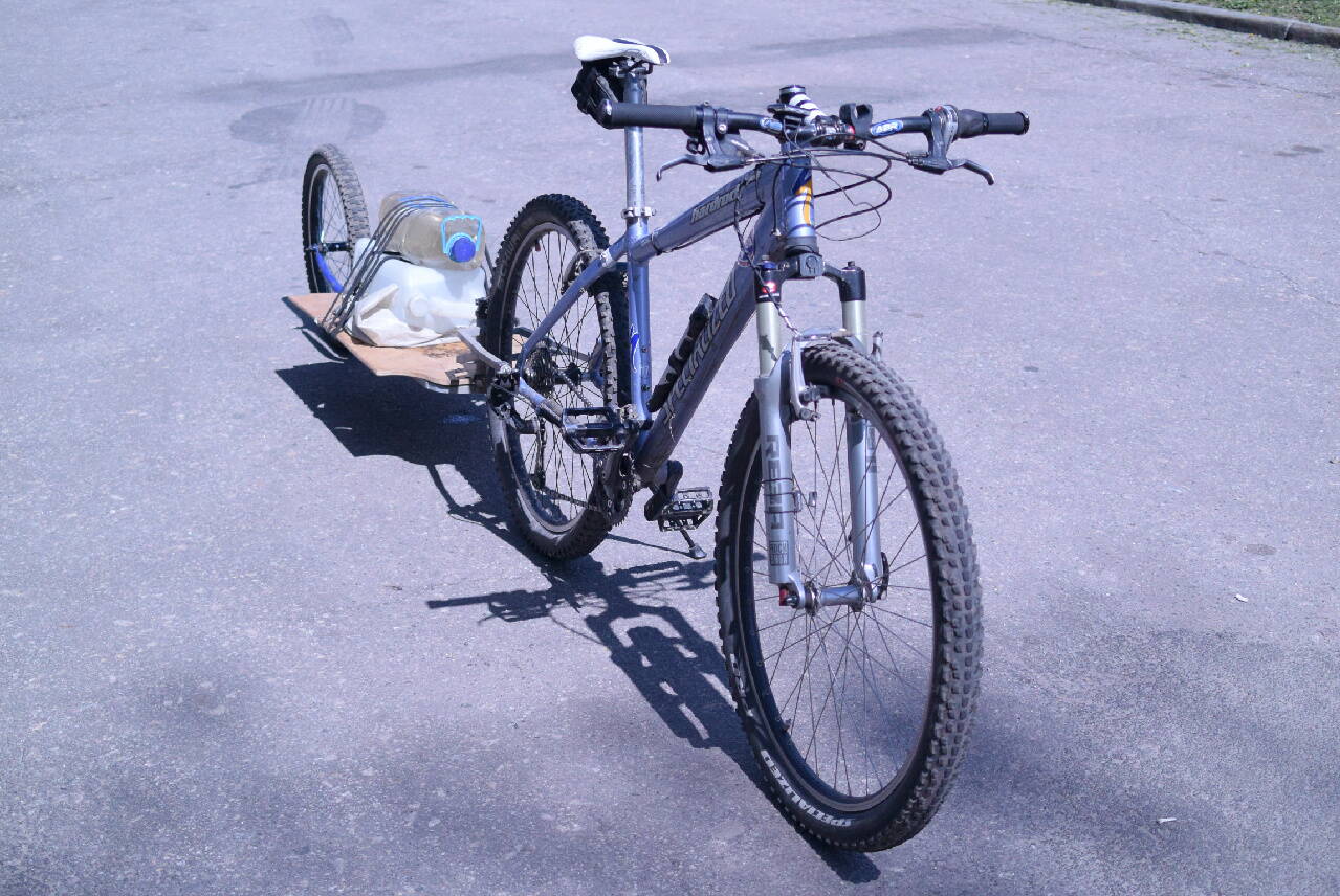

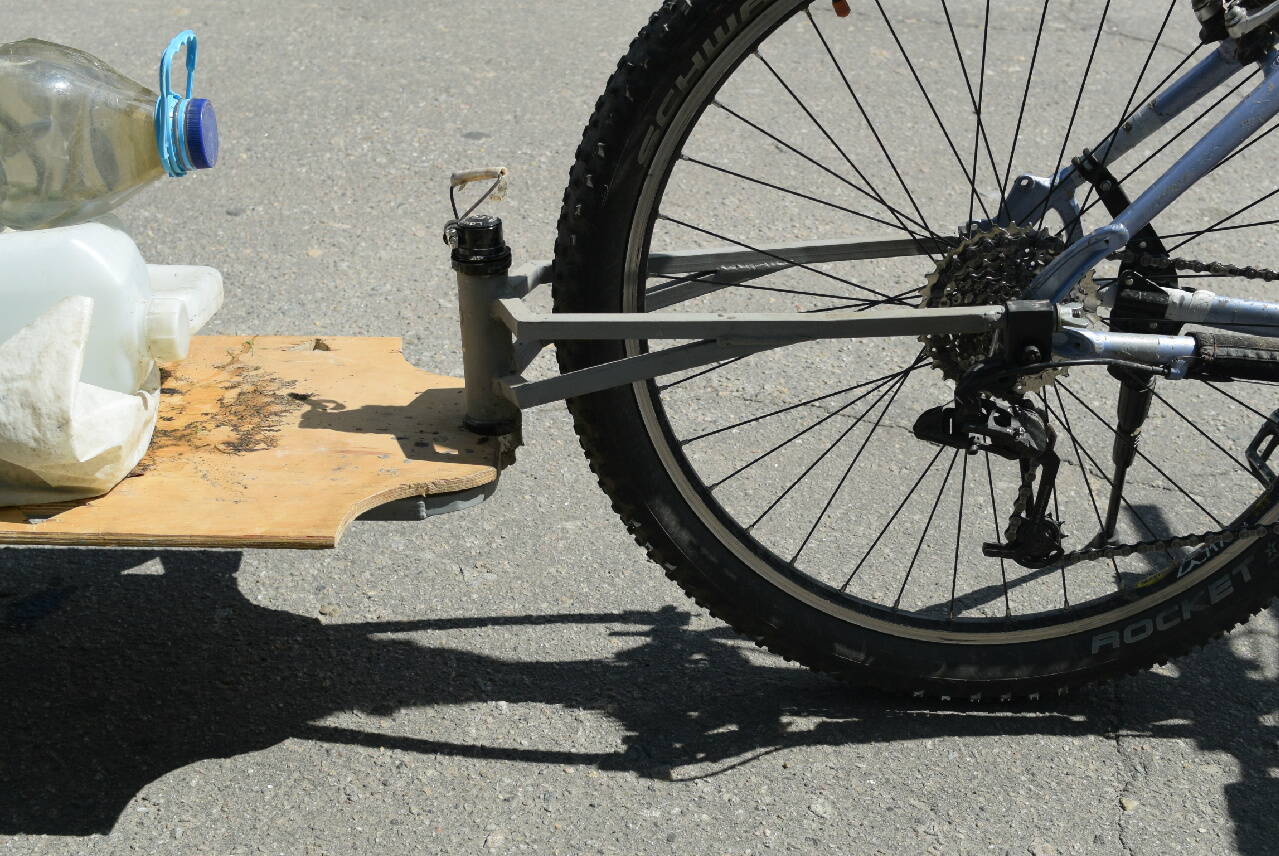

Еще в мае, Леша дал потестить одноколесный грузовой прицеп к велику. Поскольку весь июль я возил двухколесный пассажирский - самое время писать отчет.
Одноколесный прицеп, как и двухколесный, крепятся на заднюю ось велосипеда, но крепления разные - грузовой - жестко, а пассажирский через пружину.
Это Одноколесный Грузовой прицеп:

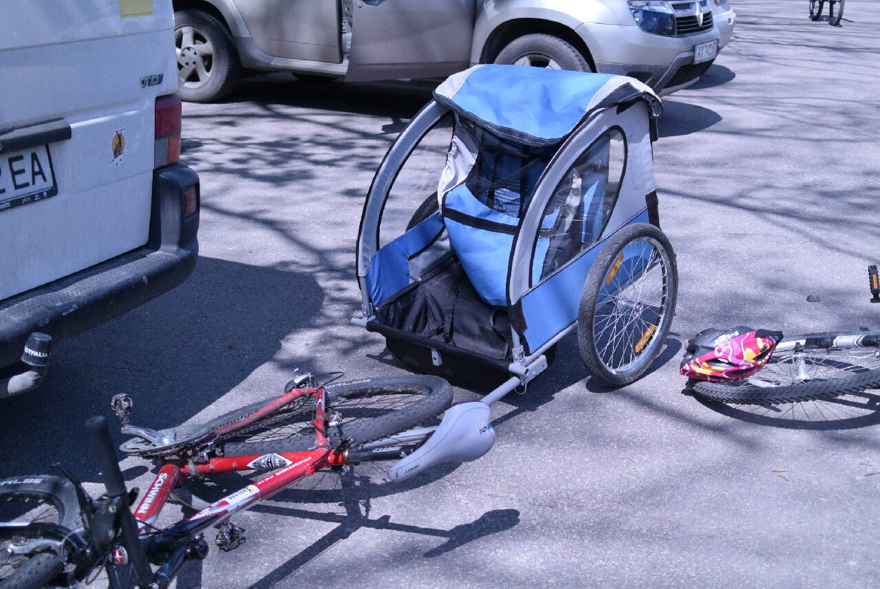

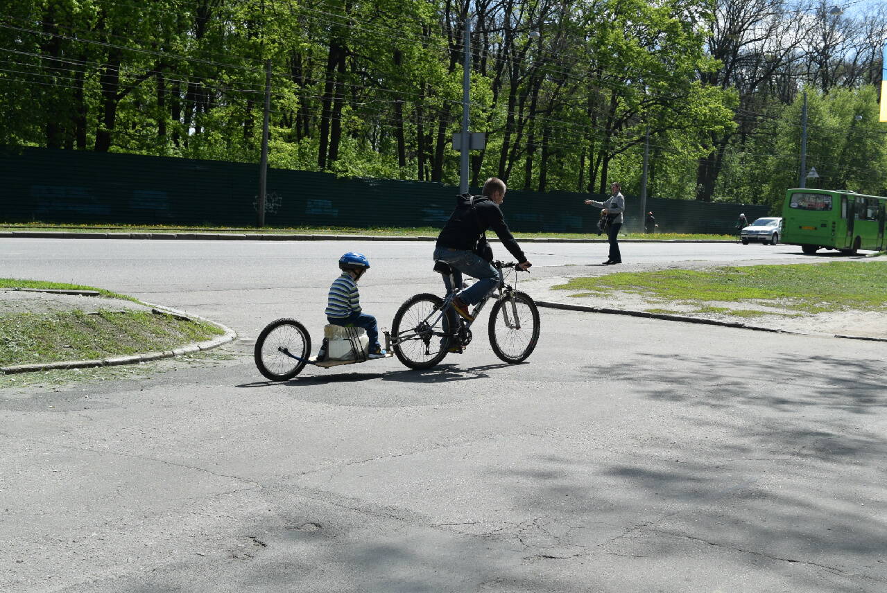

а это пассажирский на 1-2 детейштатно. Трое влазит тоже :)
Фоток не много - попробую объяснить словами. Пружина, которая вставлена в одну штангу крепления пассажирского прицепа, позволяет велосипеду падать без вреда для прицепа и пассажиров. Эта же пружина позволяет велосипеду развернуться на двух квадратных метрах - прицеп совершенно не ограничивает поворачиваемость. Эта же самая пружина иногда выполняет скверную роль. В момент напряженной езды в гору, любых изменений скорости - она начинает "играть", т.е. дергать назад и вперед ваш велосипед. Не очень приятное чувство. Плюс двухколесный прицеп шире и тяжелее.
Одноколесный же прицеп, учитывая этот тип стыковки и его трансмиссию - не чувствуется при езде практически никак - пока мы едем прямо по асфальту. А вот радиус поворота - большой, плюс прицеп, если его нагрузить, стремится перевернуть ваш вел, особенно в повороте. Т.е. динамика везде, за пределами "прямо по асфальту" - райне плоха.
Автор одноколесного прицепа - Леша:
В целом - и тот и другой прицепы расширяют возможности использования велосипеда. Двухколесный прекрасен для ежедневного "копенгагенского" или нашего сельского использования. Одноколесный скорее подойдет для дальнобойного туризма по асфальту. Главное не перепутать - намучаетесь! :)

не смог понять - у грузового прицепа есть подвижность на задней втулке велосипеда?

Подвижность в районе задней втулки есть. Прицеп "хорош" для объемных и легких или тяжелых (пока 27 кг) компактных грузов. Понятно, что гнать с поклажей получается не очень т.к. вес тягача с мотором 75 кг, а прицепа до 37. При торможении есть тенденция к подниманию заднего колеса. Но прицеп помогает тягачу заезжать на короткие кочки, однако нужно не расслаблятся и потом докрутить, чтобы поднять на кочку прицеп. Если кто заинтересуется съездить на пикничок на выходных с целью посмотреть страдания сотоварища с прицепом - давайте обсудим. Чтобы знать, что это такое. Для хардтейлов, конечно, это излишество, но что вы скажете если на двухподвесе перевезти небольшой поход?

А на одноколёсном задний аммортизатор действительно нужен или излишество?
И как я понял по фото, платформа прицепа не имеет подвижности по горизонтали (для наклона вправо-влево). Может поэтому стремится перевернуть велосипед в повороте.

Аммортизатор там реально нужен сзади?
25.08.2016 21:06
Дядя Че
Дядя Че
Да. Не дергается. Я ж его и по лесам-полям с кантрийником в турпоходы использую.
