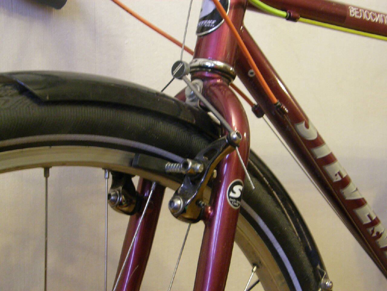

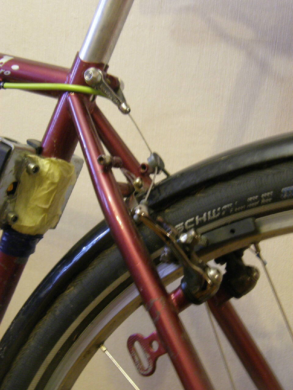

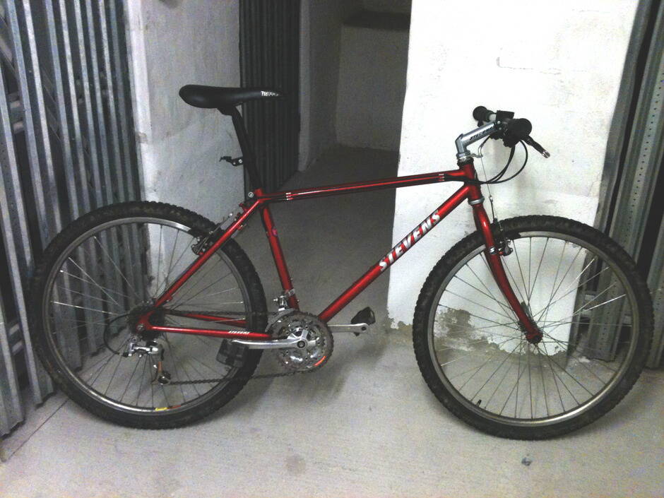

По случаю за 130 баксов попался Stavens 4.3.1. (примерный год 1995) в идеальном состоянии.  Хромолевая рама с баттингом, стаканом 1 1\8 (хотя и резьбовой вилкой).  Судя по всему такие велы выпускал не только стивенс, я видел такие же брендированные как Giant :) Резина влазит 2.3 без крыльев - так что найнер :). Такие есть в продаже почти все время - найти можно например по запросу такому http://olx.ua/hobbi-otdyh-i-sport/sport-otdyh/velo/q-stevens/?search%5Bfilter_float_price%3Ato%5D=3000
Выглядят в стоке примерно так:
Купив такой велик для туризма, первое что я сделал, это поставил Schwalbe Marathon 1.7 Тяжелые, зато комфортные и не пробиваются.
Тормоза кантики тормозят офигенно - стоит только настроить.

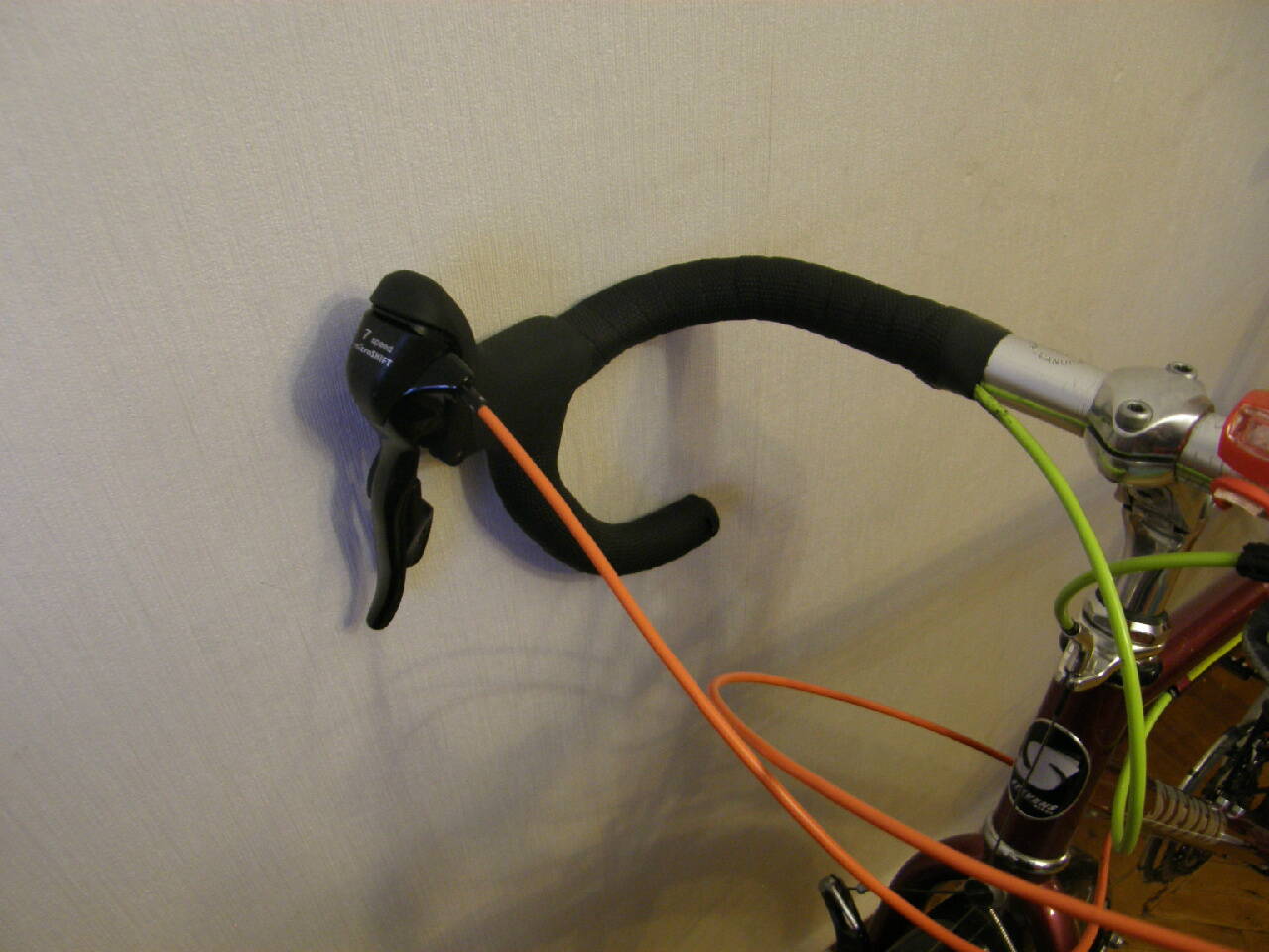

Вторым этапом - поставил баран и переклюк семерик - щас есть только на али по 50-60 баксов. В Украину никто не возит :( http://ru.aliexpress.com/item/Microshift-SB-R07-2-7-CENTOS-14-speed-Road-Bikes-Bicycles-Derailleurs-Gear-Shifter-Free-Shipping/32259907628.html
Работают хорошо, удобны, качественны.

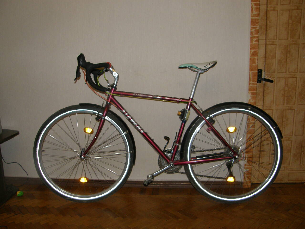

Итого получилось такое (есть еще багажник передний и задний, но фото без них) :

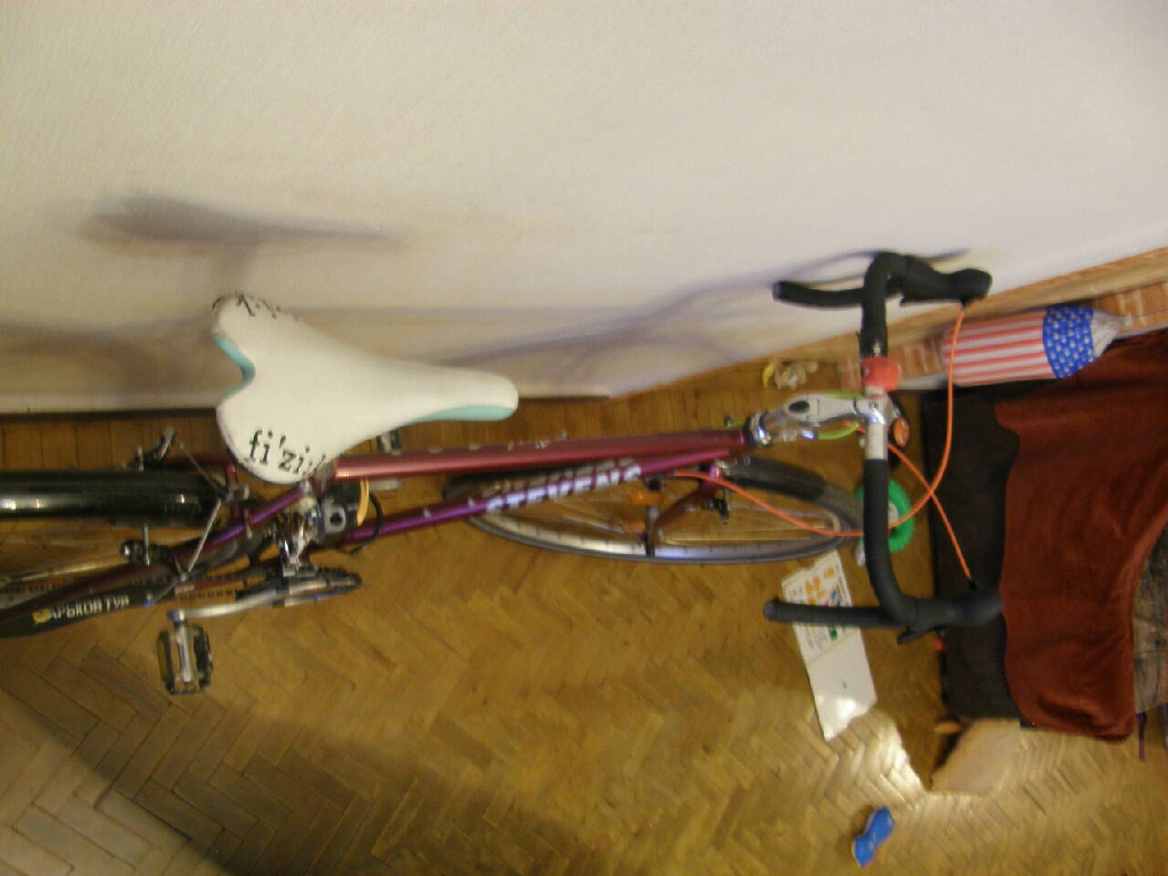

седло сейчас стоит физик - брукс в ремонте и размышлениях.

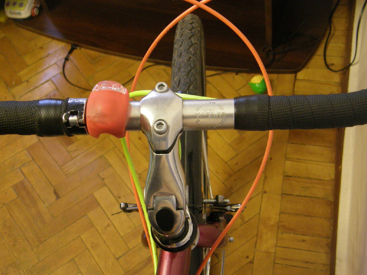

ХВЗ баран под моноблоки не подходит - купил за 200 гривен итальянский руль.
обмотки в Харькове по 35 гривен на центральном рынке - вполне сносные (при курсе 23).

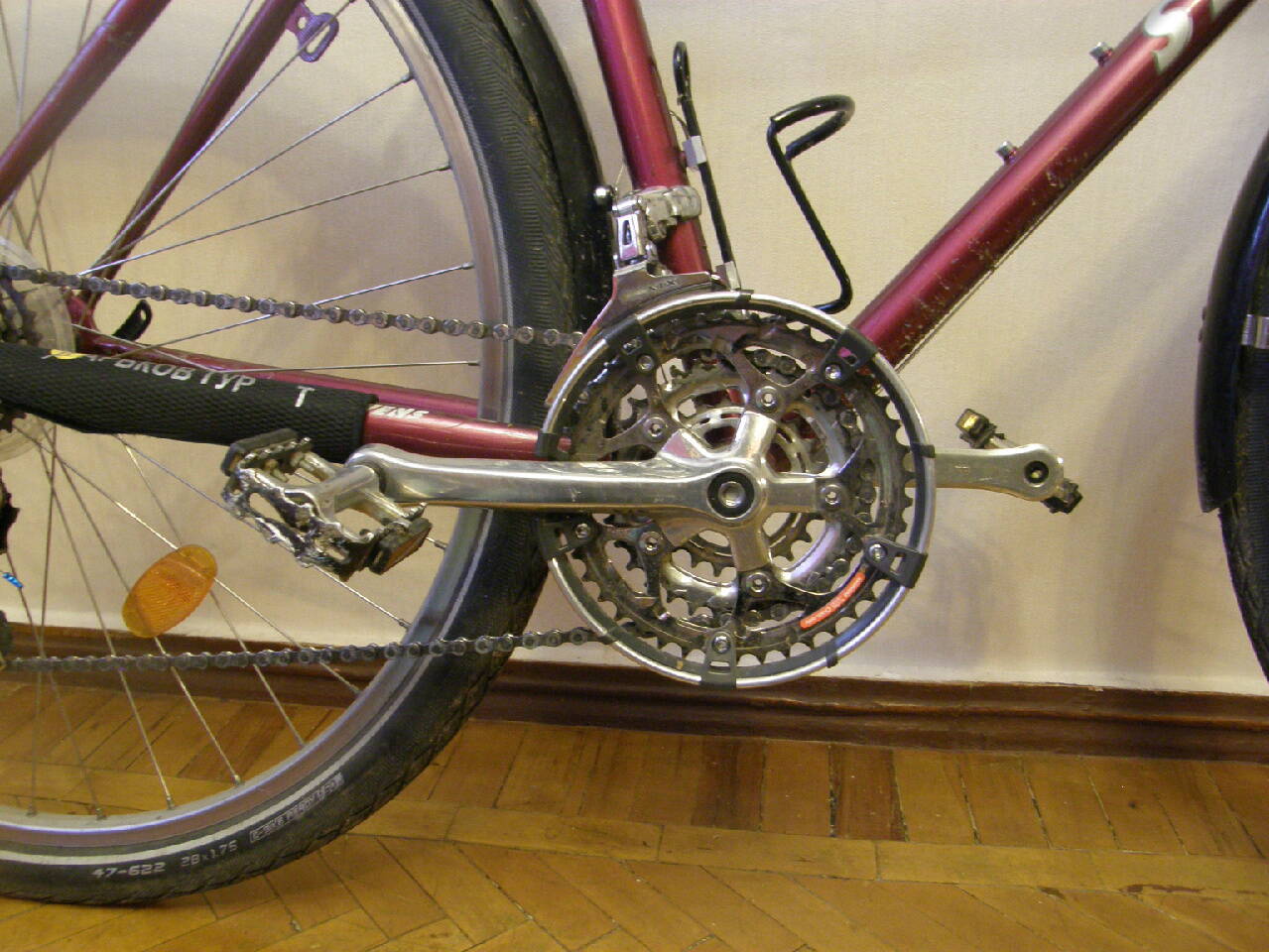

Оборудование STX по кругу (это диор прошлого поколения до 2001 года)
Вынос с изменяемой геометрией для поиска правильной :) Но может и его оставлю.
Спасибо за внимание, если далеко на нем поеду - вы первые кто об этом узнает :)

Ничё такой туринг. А система сюда более шоссейная не просится, педали не пустые? Он же на этих колёсах должен сам катить.
Ну, не катит он сам, да и не должен. Я его тестил нагрузив 20 кг вперед и назад (с поставленными багажниками). И ехал в гору, куда среднегруженные жигули едут только на второй передаче. И решил даже назад расчет поставить с возможностью ехать помедленнее :)
Quote:
Как я понимаю, рама классная - не дубовая. Ещё и баттинг - красиво жить не запретишь :D Сколько он весит в каком-нибудь виде
Я его взвесил когда купил на 32-й резине без багажника но с тяжелым седлом - 12 кг. Конечно два багажника, марафоны по 800 грамм, крылья и 30 кг груза на багажниках делаю это все не таким важным уже :)
Quote:
Категорически одобряю одинарные обода.
Это двойные похоже. CR18 с пистонами.
Quote:
Да, размещение багажа какое будет? А то воюем с этими шмотками...
Это невероятно долгая история :) Я решил залепить лоурайдер, но платить по 200 баксов за сумочку как то придавила жаба. Я купил по случаю пару сумок похожих на лоурайдерские, но слегка побольше размером - для заднего багажника. И понял, что они будут слишком низко на стоковом багажнике, который опять же 50 баксов стоит. Я скрутил за день багажник из трубки дюралевой, скрутил то что мне надо. Отдельную статью запилю про него и про то, как его гнуть... Проверил его нагрузкой 20 кг - норм. Но пару километров :) Реально вперед вешать больше 5-10 кг - злое зло. Буду использовать под спальники-одежду, короче под легкое и объемное.
Quote:
Такие толстые колёса предполагают походы по плохим дорогам, но без говён? Для асфальта веселее шины 32 мм..
Я хотел непробиваемые марафоны и комфорт 29-ра, т.к. предполагается плохой асфальт в первую очередь. На других велах у меня стоит резина от 25 до 36 и мне хотелось попробовать что-то большее. А память о найнере была самая хорошая.

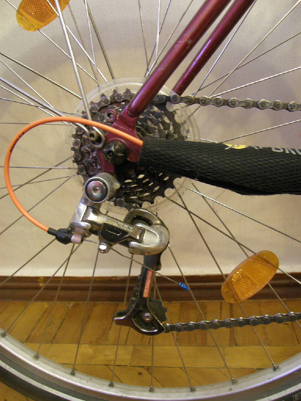

Очень интересно, как устроена трансмиссия этого велосипеда. Кассета 7ск? С какими звездами?
Насколько я вижу по фото, Вы ставили дуалы 7 скоростные? Как хорошо они работают с такой кассетой и системой?
Почему спрашиваю: у меня кассета 9ск 11-34. Хочу поставить шоссейные манетки на руль и слышал мнение, что они из рук вон плохо работают с мтб кассетами и системами.
24.11.2015 15:25
Миша
Миша
да, кассета 7. Звезды 11-28. Работают отлично. Но для 9-ти там другая цепь, шаг... не знаю будет ли работать, но наверняка кто-то ставил. Собственно разница в горных 9 и шоссейных в размере звезд, а не в шаге, вроде бы... Размер звезд это длина лапки переклюка, а не шаг, опять же...
Все правильно, для данной кассеты нужен будет задний переклюк с длинной лапкой, остальное все то же, т.е. дуалы на 9ск, кассета на 9.

А с выносом как?
09.01.2017 13:45
Миша
Миша
вынос регулируемый сейчас стоит. регулирую :)
