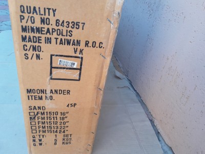

Год выпуска: 2013
Телефон для связи: 05О-066-27-94
Номер рамы: M13101783

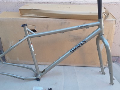

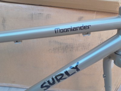

Продам новый фреймсет Surly moonlander, размер рамы М 18 дюймов цвет Titanium Sand (титановый песок).

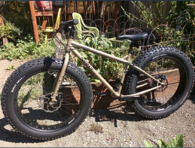

Moonlander в переводе с английского означает луноход, и это действительно так, потому что в раму можно установить одни из самых толстых покрышек 26х4.8 surly bud/ low на 100 мм ободах.Такая большая площадь контакта колеса позволяет кататься на очень низком давлении, что обеспечивает беспрецедентное сцепление с дорогой и ездой по любой местности: корни, камни, галька, гравий, песок и снег. Moonlander, как следует из названия, призван выйти за рамки обычных велосипедов, даже обычных толстых велосипедов. Он спроектирован с нуля так, чтобы ездить там, где нет дорог, троп и людей.

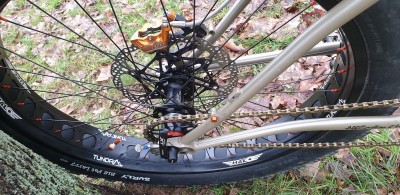

Рама имеет уникальную ассиметричную конструкцию задних перьев, задняя часть смещена с офсетом 28мм, что позволяет использовать для спицовки заднего колеса стандартные мтб втулки с old 135mm.
Горизонтальные дропауты шириной 135мм, можно собрать многоскоростной, синглспид, на планетрной втулке shimano или даже на втулке rohloff.

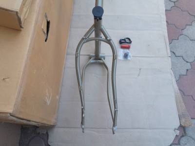

В комплекте с рамой специальный адаптер красного цвета для сборки заднего колеса со смещением.
На одном из фото видно как правильно спицевать заднее колесо, обод нужен с 64 отверстиями, все спицы на ободе устанавливаются на одной стороне.
Втулку для заднего колеса лучше выбирать на болтах или гайках для большего усилия затяжки колеса, чтобы колесо под нагрузкой не смещалось в дропаутах.

Видеообзор велосипеда Surly moonlander стоковой комплектации с покрышками Surly bud/low на 100мм ободах Surly clown shoes, с правильной спицовкой заднего и переднего колеса https://youtu.be/-6urDO-4_j0?si=zT515rjPp7_55FYG
Характеристики
• Frame Construction: 4130 Chromoly, Natch tubing, main triangle double-butted,
• Fork Construction: 4130 Chromoly
front hub Spacing 135 mm
• Rear Hub Spacing: Horizontal Dropout OLD 135 mm offset 28 mm
• Rear Brake: Disc - 51mm I.S.
• Front Brake: Disc - 51mm I.S.
• Headset/ steertube 1-1/8" threadless
• Seatpost Clamp 30.0mm (Surly stainless included)
• Seatpost: 27.2 mm
• Front Derailleur clamp: direct mount 28.6 mm diameter
• Bottom Bracket: 100 mm bsa 1.37"x24t
• Tire Clearance: 26 x 4.8"
• Bottle Mounts Frame: 2 Standard
• Bottle Mounts Fork: 2 Three-Pack
• Rack Mounts Frame: Yes
• Rack Mounts Fork: Yes (upper, lower, and mid-blade threaded)
• Color: Titanium Sand
