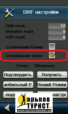

BG@ писал(а):
мой eXplorist 610 перестал ловить спутники(все остальное работает),перепрошивка не помогла
Предлагаю попробовать войти в скрытое меню (как это сделать, смотрите здесь) и проверить настройки SIRF (чтобы были аналогичны этим)

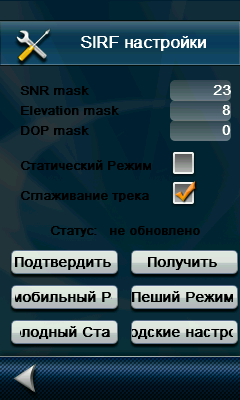

Предлагаю попробовать войти в скрытое меню (как это сделать, смотрите здесь) и проверить настройки SIRF (чтобы были аналогичны этим) пробовал-не хочет сохранять параметры.
А настройки SIRF на вашем навигаторе и на скриншоте совпадали или нет?
 Заголовок сообщения: Re: Magellan eXplorist 310, 510, 610, 710,
СообщениеДобавлено: 20.08.2014 23:20
Сообщения: 20
Город: LEMBERG
Зарегистрирован:23.12.2011
UrikEEE писал(а):
Нет,и по клавише *подтвердить*параметры такие как у Вас сохранять не хочет!
Кажется, что "заклинило" чип SirfStar III. Или он сдох. Думаю, ему бы ресет сделать.
