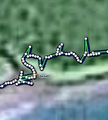

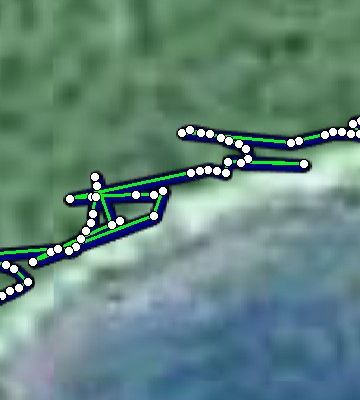

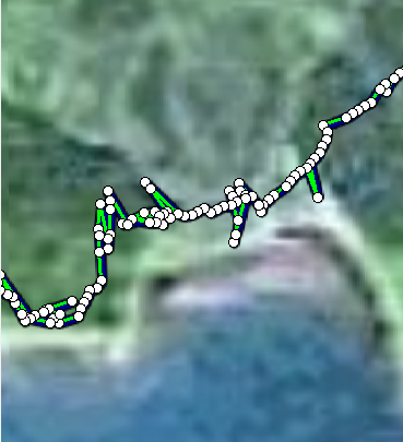

Добрый день всем!
Сходил недавно в двухнедельный поход с eXplorist 310.
Что очень не понравилось - одометр весьма сильно привирает, прибавляет порядка 20-50% к реально пройденному расстоянию, вследствие чего бесполезен. В конце дня по навигатору невозможно определить, сколько же реально было пройдено.
В первые дни трек выглядел более-менее сносно, а в последние несколько дней это был сплошной зигзаг, при том, что шли мы по открытой местности на берегу моря, в ясную погоду по прямой, это был даже не лес. То есть, условия приема должны быть идеальные. Настройки при этом никакие не менял.
При детальном рассмотрении трека в Vantage Point видно, что в точках выброса очень сильно скачет и высота, то есть навигатор внезапно теряет сигнал (или резко ухудшается качество сигнала), отсюда и такие скачки.
Кто-нибудь еще сталкивался с таким поведением навигатора? Можно ли это как-то полечить настройками?
В прошлые походы ходил с Magellan Triton 1500, таких проблем замечено не было, трек всегда был гладкий, и одометр не врал.
gps fail1.png [ 209.53 КБ | Просмотров: 4106 ]
gps fail2.png [ 198.71 КБ | Просмотров: 4106 ]
gps fail3.png [ 272.76 КБ | Просмотров: 4106 ]
 Заголовок сообщения: Re: Magellan eXplorist 310, 510, 610, 710,
СообщениеДобавлено: 08.10.2014 18:05
Сообщения: 471
Город: Екатеринбург
Возраст: 61
Зарегистрирован:26.03.2012
Да вобщем, обычное дело для пешеходного трека.
Хотя магелланы (и эксплоритсы в т.ч.) более гладко пишут трек, но черт его знает - может помехи какие были...
Обрабатывать надо. Попробуйте вот эту программу: http://www.gpstrackeditor.com/ Загрузите трек, а потом Filter -> Local Inconsistencies Если результат удовлетворяет, то можно удалить отфильтрованные точки - Filter -> Delete filtered points
Достаточно удобная и толковая программа. Хотя в плане фильтрации, конечно, слабовата. Но их готового пока ничего другого не могу предложить.
//Cheers, Victor
//Magellan eXplorist 310, Transystem TripMate 852, Columbus V-990, Transystem PersonalMate 860Lite, Garmin Nuvi 50
СообщениеДобавлено: 08.10.2014 19:37
Сообщения: 1173
Зарегистрирован:18.03.2013
У меня тоже такое бывает. Попробуйте переключить в навигаторе режимы записи трека. По моим наблюдениям в режиме "Авто (точно)" скачет сильнее, а в режиме "По времени" - слабее. Я ставлю 20 секунд, а потом дома чищу вручную. Хотя если потом отфильтровывать программами, то нужно интервал как можно меньше.
Я попробовал, понравилось. Можно также использовать фильтр By value. Если поиграться там с настройками, задать ограничения по скорости и ускорению, то можно отфильтровать часть "левых" точек.
