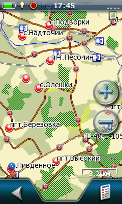

Гм. Кажется, я на правильном пути. Я поменял все файлы шрифтов *.ttf на "взломанные", и закинул карту с кириллическими названиями городов. Результат на скриншоте. :oops:
Потом я выяснил, что за шрифт надписей отвечает конкретный файл \APP\BT_Bold.ttf Дальше буду возиться именно с ним.
Ещё есть мысль написать Алексу (Sockeye) насчёт шрифтов. Возможно, есть какая-то настройка в самой карте, отвечающая за кодовую страницу. Ведь в интерфейсе навигатора кириллица есть, в шрифтах тоже есть, на рендеринге карты тоже можно кириллицу ставить.

В общем, после долгих мучений и вниканий (ибо я не дизайнер шрифтов, да и программу FontForge вижу впервые :oops: ) я таки слепил файлик шрифтов, который вроде бы нормально работает.
https://cloud.mail.ru/public/ChPg/mRCVjPcZ3
Исправлены все буквы русского алфавита, украинские і, ї, є, г (с козырьком), беларусская у (со шляпкой), знак №.
Этот же файл используется и для меню навигатора. Однако, для меню изначально используется правильная кодовая страница кириллицы.
При использовании данного файла совместно с картами на языках, использующих буквы с диакритическими знаками и прочие буквы из набора "Расширенная латиница" вместо этих букв будут видны буквы кириллицы. Причём не только в карте, но и в меню навигатора.
К сожалению, при создании даного файла была потеряна часть служебной информации шрифта (т. наз. "хинтинги"), что может привести к слегка расплывчатому отображению некоторых букв, практически незаметному.

Получилось! Прибор - GC с прошивкой от 310-го.
Але є одне "але". Если передвинуть курсор в какое-либо место карты, то всплывает подсказка с названием данного объекта (как точечного, так и линии или полигона). И вот это название во всплывающей подсказке отображается кракозябрами! Кстати, если в контекстном меню карты использовать "Поиск ближайших", то POI там также отобразятся кракозябрами. Если же открыть POI через главное меню навигатора, то они отображаются транслитом.
