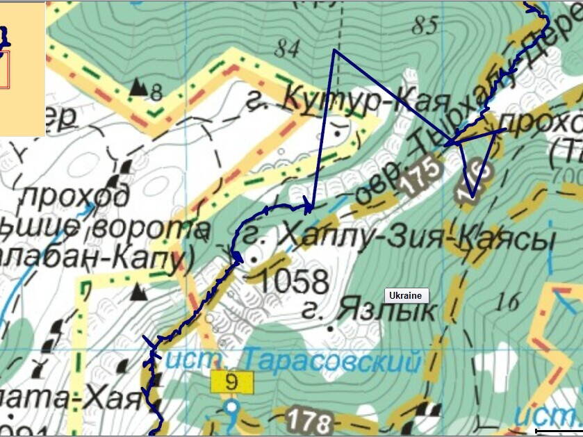

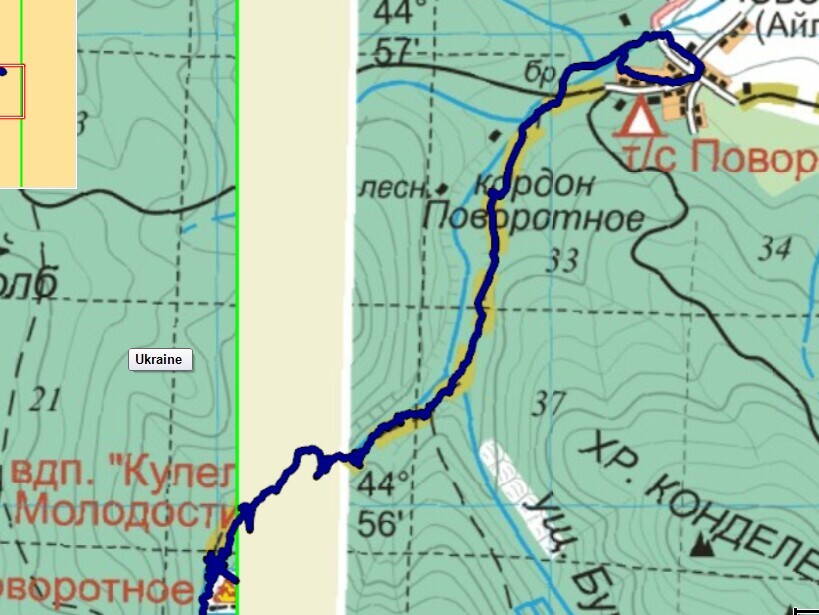

Примеры треков из одного похода.
Причем в первом случае условия для приема были лучше - открытый проход к Большим Воротам, чем во втором - каньон Кучук-Карасу.

 Заголовок сообщения: Re: Magellan eXplorist 310, 510, 610, 710,
СообщениеДобавлено: 26.05.2016 22:46
Сообщения: 1130
Город: Харків, Холодна Гора
Зарегистрирован:02.10.2006
Что-то мне кажется, что в первом случае навигатор не в тот режим уходил. Похоже на "спящий" режим без приёма спутников. А "выбросы" - это "чудеса" при просыпании из спящего режима.
СообщениеДобавлено: 30.05.2016 18:51
Сообщения: 4
Город: Донецк
Зарегистрирован:27.05.2013
Действительно похоже на то, но...
Переключал здесь Tools > Settings > Power > Active Suspend Timer: Never
Всегда считал сам и в руководстве уважаемого Паганеля читал, что это таймер энергосбережения.
Active Suspend Timer (Таймер режима энергосбережения) - время автоматического перехода в режим энергосбережения выбирается из списка: 30 секунд, 1, 2, 5, 15 минут, Never (Никогда). В этом режиме отключается все, кроме вычисления координат и записи активного трека. Ток потребления уменьшается до 50-80 мА.
