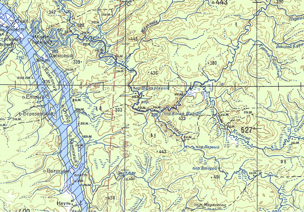

Камрады , подскажите кто может взяться мне карту сделать района в глубинке в сибири - в на форумах архивах есть только центральная часть . Ози карты у меня есть - а переформатировать не могу , не получается . Моя благодарность не будет знать границ .

На тритон 500 надо карту .
Вот этот городок с районом , вроде и карта нормальная , и в ози формате есть тут же . двухкилометровка . для охоты рыбалки - зимовья есть что в нашем регионе полезно . Не смог сам сделать - много програм тыркал не получается .
http://satmaps.info/map.php?s=500k&map=o-48-1
http://satmaps.info/map.php?s=200k&map=o-48-14
http://satmaps.info/map.php?s=500k&map=o-48-3
http://satmaps.info/map.php?s=200k&map=o-48-13
http://satmaps.info/map.php?s=200k&map=o-48-19

Если именно эти 5 листов, то щас попробую сделать.

Гм. Там выходит так:
Два листа пятикилометровки и три листа двухкилометровки. Причём двухкилометровка не покрывает тот кусок, что и пятикилометровка, и вдобавок, при сшивании листов двухкилометровки не получается четырёхугольник (карты у Мегалланов по хорошему должны быть четырёхугольные, иначе будут залитые бежевым пустоты). Впрочем, один листик двухкилометровки я добавлю. Или надо добавить ещё больше, чтобы покрыть всю ту территорию, что покрывают пятикилометровки?
И ещё очень желательно заиметь GPS-треки, записанные при езде по дорогам. Это для проверки точности привязки карты к координатам. Я не доверяю озиковской привязке, сделанной неизвестно кем и как, а сам привязываю в программе ГлобалМаппер.
Впрочем, я надеюсь, завтра будет готов "демонстрационный" вариант карты.

Если делать чтоб 2х километровки покрыли 5 километровок масштаб много мороки я думаю ? , может их две и оставить - слоями , одна 2х , вторая побольше 5и км.
Трек есть сохранённый , если обьясните как его вытащить - предоставлю его.

Ну, не то чтобы слишком сложно, но просто долго возиться. Если они реально нужны, то сделаю, а если "шоб було", то какой смысл. Кстати, я нашёл в другом источники какие-то склеенные листы двухкилометровок. Визуально отличаются от выложенных выше. Попробую ещё и с ними повозиться.
Карта, разумеется, будет слоями: слой пятикилометровок и слой двухкилометровок.
Вытащить трек попробуйте с помощью родной магеллановской программы VantagePoint. Но я с Тритонами давно не возился, поэтому подробно не подскажу.

VantagePoint прогружу сейчас , скину трек . Шоб было - конечно не надо , дальше речки ' Ката' и ездить то не приходится , дорог то нет летом - только на гусенечном вездеходе можно проехать ( а ето дорого ,( хотя всё равно едут за тайменями по 60 кг) а зимой холодно.. ) . Да и до каты добираемся так :) - на ниве разгоняешся с горы - надо на скорости пролететь болото , чтоб выскочить в подьём , если в болоте разворачивает - влетаеш в деревья .. на что не идёш ради рыбалки , но щуки до 30 кг бывают , и совсем редко стерлядки ..
Вантаж поинт установил - не подключается , при первом запуске - плдключении синий экран вылез.. щас просто не видит винда 7 ка его , прочитал - оказывается бывает так иногда , почему неизвестно - видимо конфликт драйверов. надо или висту или ХР . значит без трека пока обойдёмся.

Насчёт ВантажПоинт: 1) попробуйте запускать с правами администратора, 2) попробуйте запускать в режиме совместимости
Насчёт карты отписал в личные сообщения.

5и километровка отлично легла - на этом разрешении по треку видно что практически на месте всё. я рад :D
Все 4 включил слоями - красота неописуемая , реально дополняют друг друга они .. Как говорится , сразу видно руку мастера . Благодарен что взялись - сам бы и части не смог сделать .
