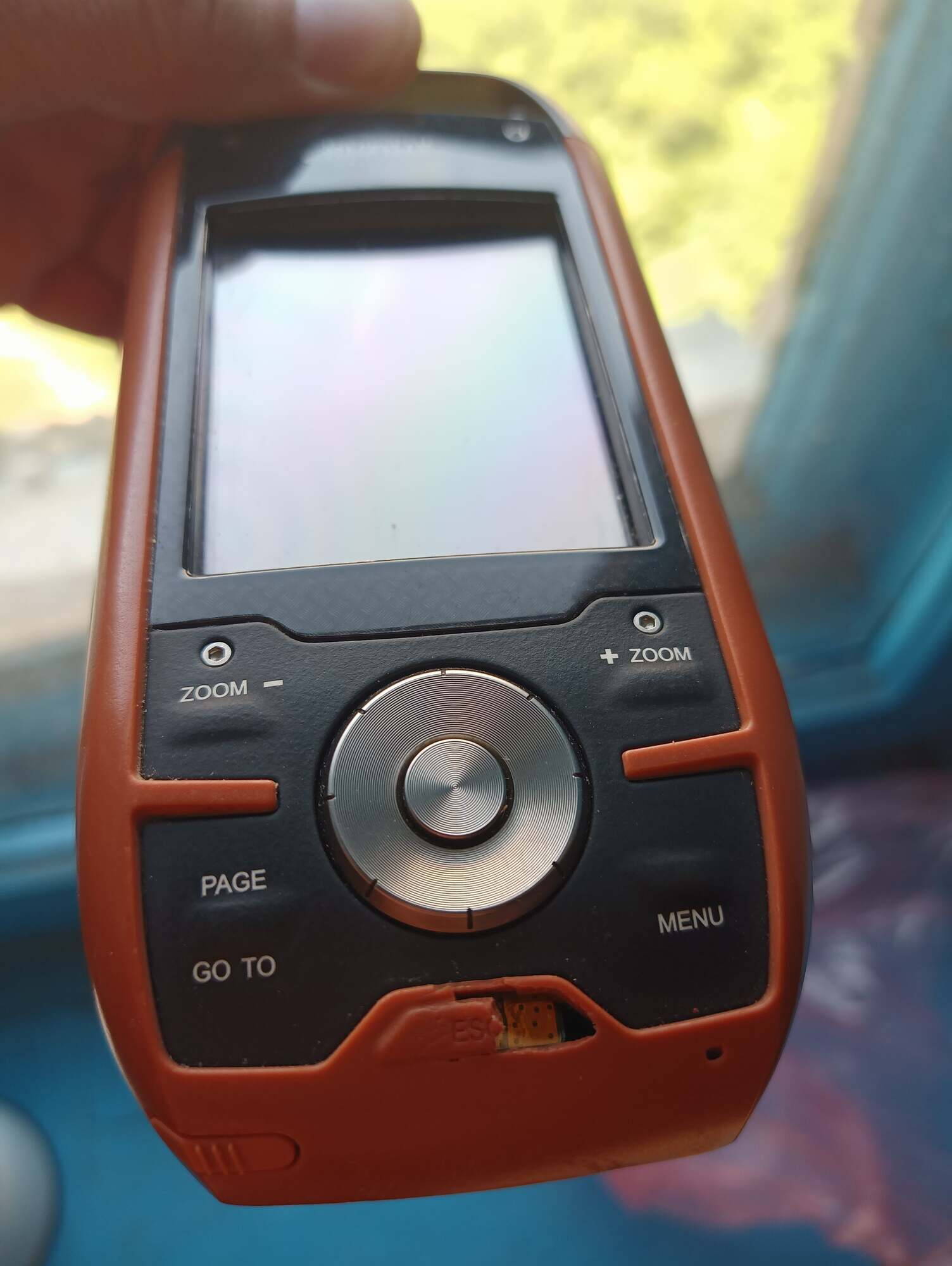

Подскажите где можно отремонтировать Magellan Triton 2000. Проблема - дырка на кнопке ESC. все работает, с электроникой проблем нет, но дождь такой аппарат уже убьёт.
Була аналогічна проблема. Купив на ебеях донора, і перекинув корпус.
Возможно, здесь смогут помочь: http://www.naviport.com.ua
Обращался к ним с Магелланом Эксплористом. Починили. Вопрос в том, есть ли у них корпус от подобной модели, чтобы заменить. Звоните, узнавайте.
