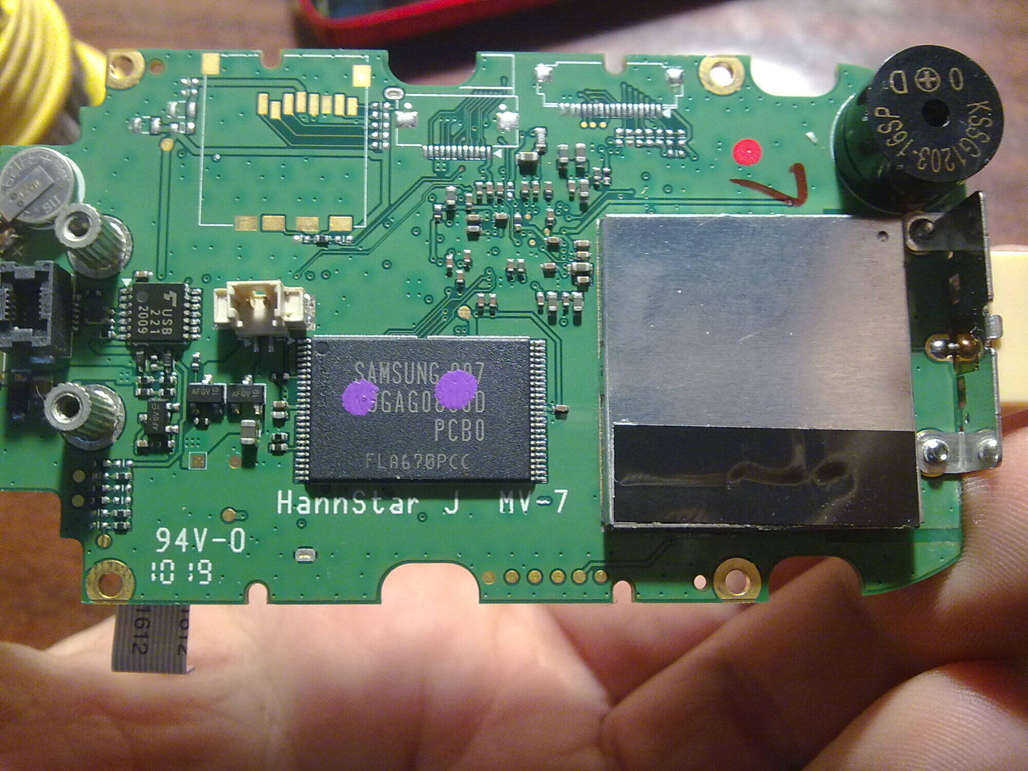

основная плата навигатора eXplorist GC. Слева на снимке видны железные стойки с резьбой. К ним крепится плата с mini-USB и кнопкой reset. Электрически она соединяется через чёрный коннектор (левее от стоек). основная плата прикручена к корпусу на 6 шурупов.
28072017298.jpg [ 609.69 КБ | Просмотров: 4054 ]

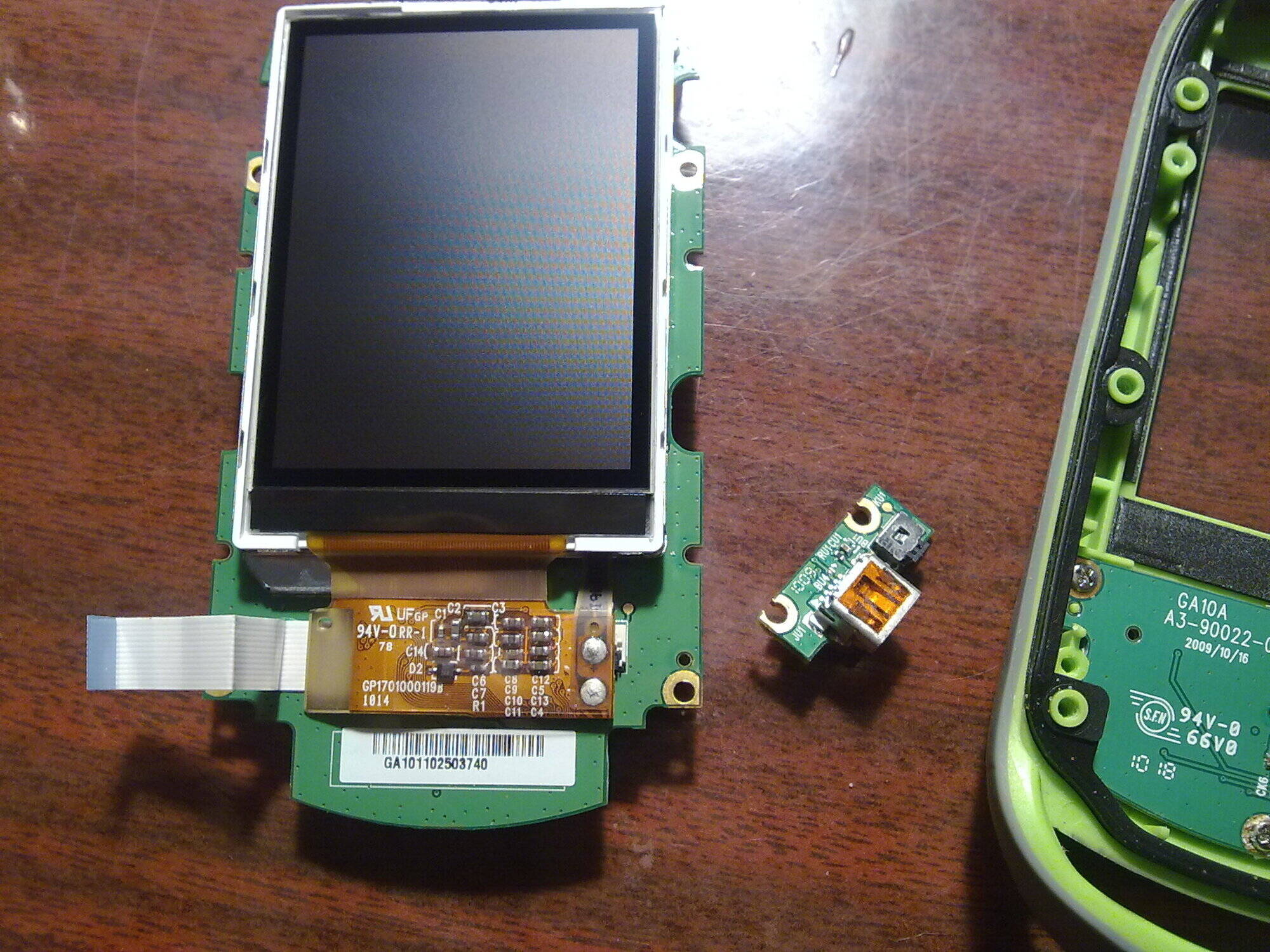

основная плата с экраном (вид со стороны экрана). Рядом лежит платка с разъёмом mini-USB. Белый шлейф слева идёт к плате с кнопками. Справа видно часть корпуса, в которой сидит плата с кнопками. Обратите внимание на чёрную резинку по периметру корпуса. С ней нужно обращаться аккуратно. Повредите - про герметичность можно забыть.
Экран кажется приклееным к плате, но это не так. Он легко отдирается от платы. Или застряёт в половинке корпуса. Главное - не порвать шлейф. Шлейф стыкуется к основной плате в свой разъём.
28072017297.jpg [ 634.23 КБ | Просмотров: 4052 ]

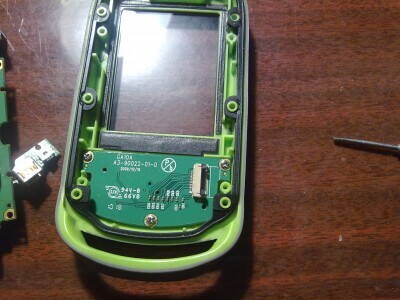

половинка корпуса с кнопками. Плата кнопок крепится тремя шурупами. Разъём на плате нужен для подключения шлейфа. Чёрненька деталь разъёма - защёлка. Отщёлкнул - вытаскивай шлейф. Чтобы встаить шлейф обратно - открой защёлку, вставь шлейф (ровно и аккуратно), придерживая шлейф, закрой защёлку.
28072017296.jpg [ 623.23 КБ | Просмотров: 4050 ]
