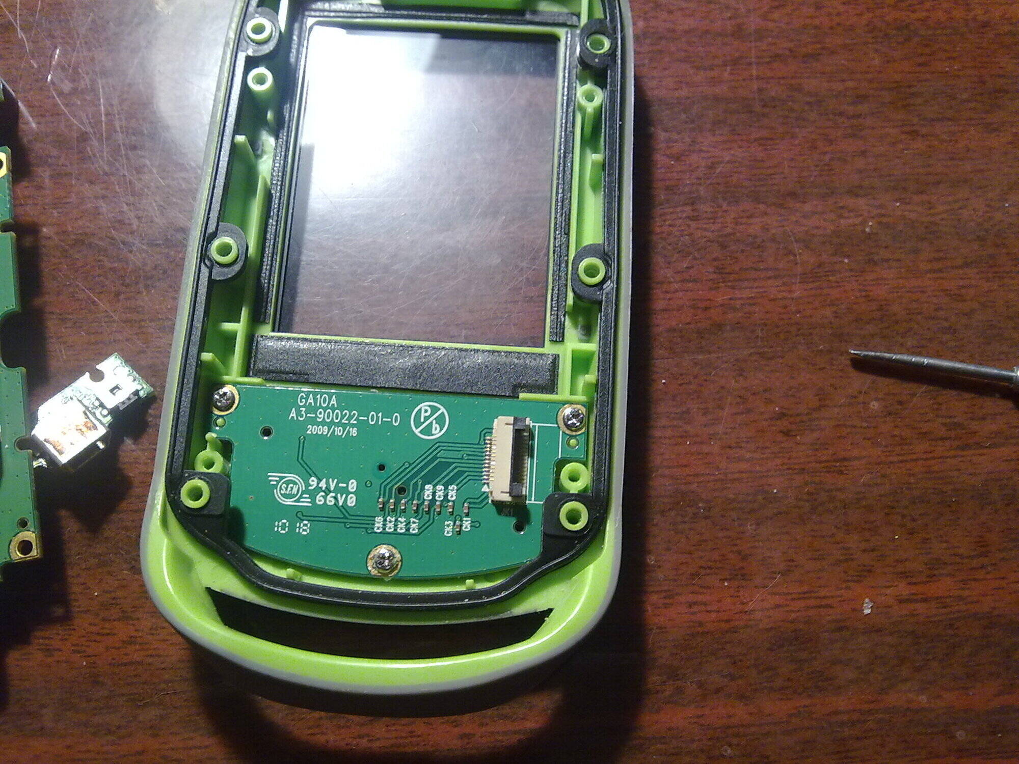

основная плата с экраном (вид со стороны экрана). Рядом лежит платка с разъёмом mini-USB. Белый шлейф слева идёт к плате с кнопками. Справа видно часть корпуса, в которой сидит плата с кнопками. Обратите внимание на чёрную резинку по периметру корпуса. С ней нужно обращаться аккуратно. Повредите - про герметичность можно забыть.
Экран кажется приклееным к плате, но это не так. Он легко отдирается от платы. Или застряёт в половинке корпуса. Главное - не порвать шлейф. Шлейф стыкуется к основной плате в свой разъём.

половинка корпуса с кнопками. Плата кнопок крепится тремя шурупами. Разъём на плате нужен для подключения шлейфа. Чёрненька деталь разъёма - защёлка. Отщёлкнул - вытаскивай шлейф. Чтобы встаить шлейф обратно - открой защёлку, вставь шлейф (ровно и аккуратно), придерживая шлейф, закрой защёлку.
28072017296.jpg [ 623.23 КБ | Просмотров: 3864 ]

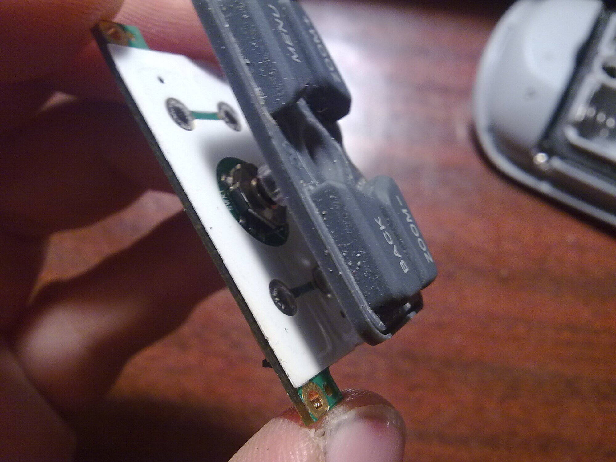

плата кнопок. железные кругляши - тарельчатые кнопки-пружинки. При нажатии на кнопку "тарелка" выгибается в обратную сторону и замыкает контакт. При отпускании тарелка выгибается обратно.
Посередине - джойстик. Обратите внимание, что резинка приклеена к серединке джойстика на съёмную прозрачную пластиковую пупочку. На фотографии резинка джойстика вывернута как чулок, поэтому её не видно.
Края резинки имеют каёмку и должны плотно прилегать к корпусу для герметичности. Думаю, при сборке тут нужно смазать силиконовой водоотталкивающей смазкой. Старайтесь не повредить резинку на джойстике. Очень уж там тонкая резина в этом месте.
