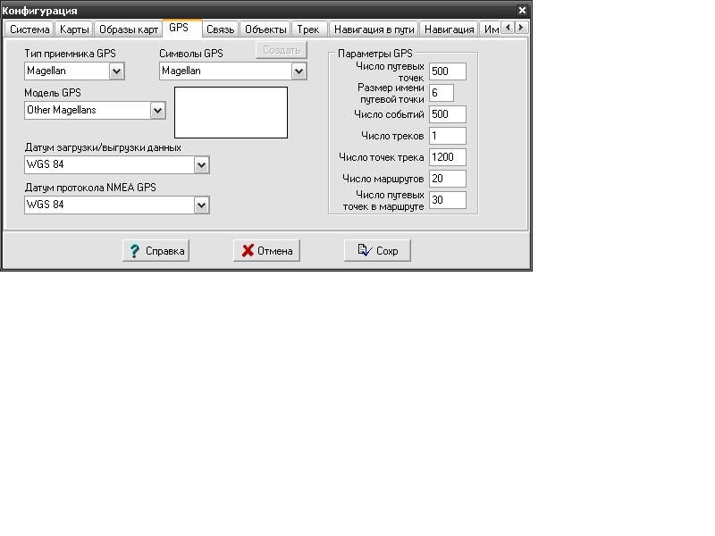

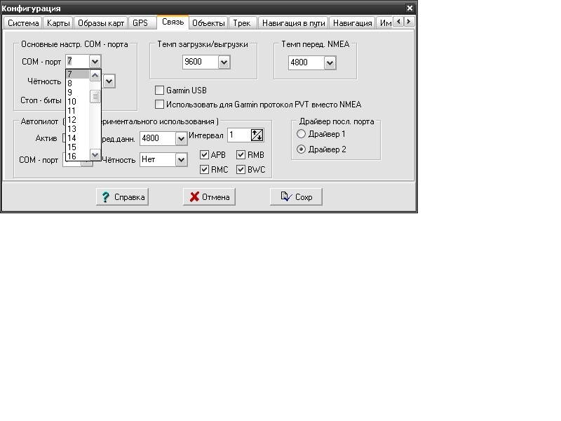

 Заголовок сообщения: Re: Magellan Triton
СообщениеДобавлено: 02.06.2010 18:31
Сообщения: 60
Зарегистрирован:21.07.2009
в ози устанавливаешь Магеллан-Other. Ну и естественно, ком-порт, который был присвоен твоему магелану. Скорость по умолчанию.
1.jpg [ 67.62 КБ | Просмотров: 10735 ]
2.jpg [ 73.64 КБ | Просмотров: 10735 ]

2Magoll
Спасибо, все заработало, хотя вроде раньше так пробовал - ничего не было
