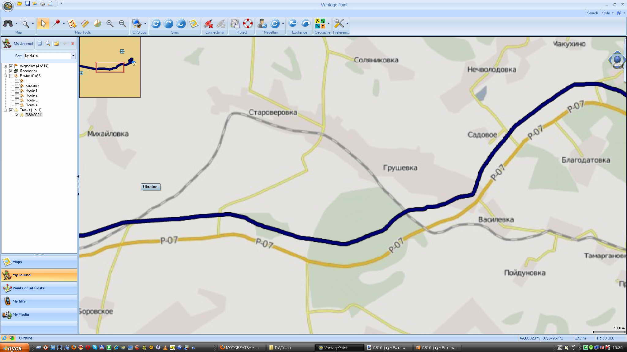

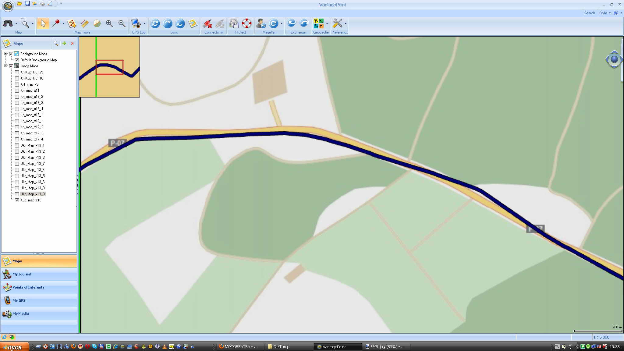

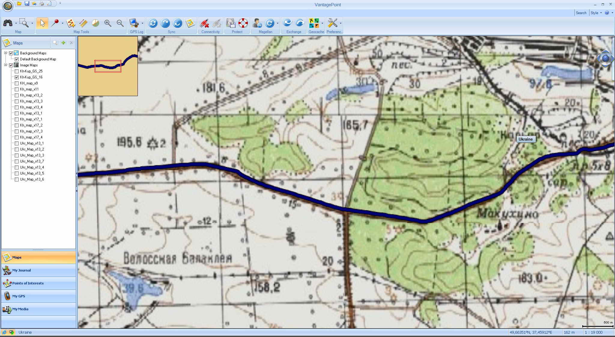

вот проверенные карты.
1. Генштаб х16. Кусок перед Купянском.
2. Кусок трека по карте Украины. Которая из 9 частей.
3. И кусок карты Купянска х16.
Как по мне, погрешность 1 и3 вполне приемлемая.
Да, еще. Заметил, что в авто зачастую пропадает сигнал. ЖПС нужно ложить на торпеду или сзади на полку. :-)
Я к тому, что трек несколько прямолинейный. Вполне возможно, что в этих местах отвливалась связь и магелан дорисовывал путь сам. Оттого и прямые.
Скорее просто запись трека была настроена через большие интервалы времени.

Sergei
та вроде 50 метров. А насчет "отвала" - в этом уверен. как раз, когда писал этот трек, отмечал, что спутники частенько пропадали.
