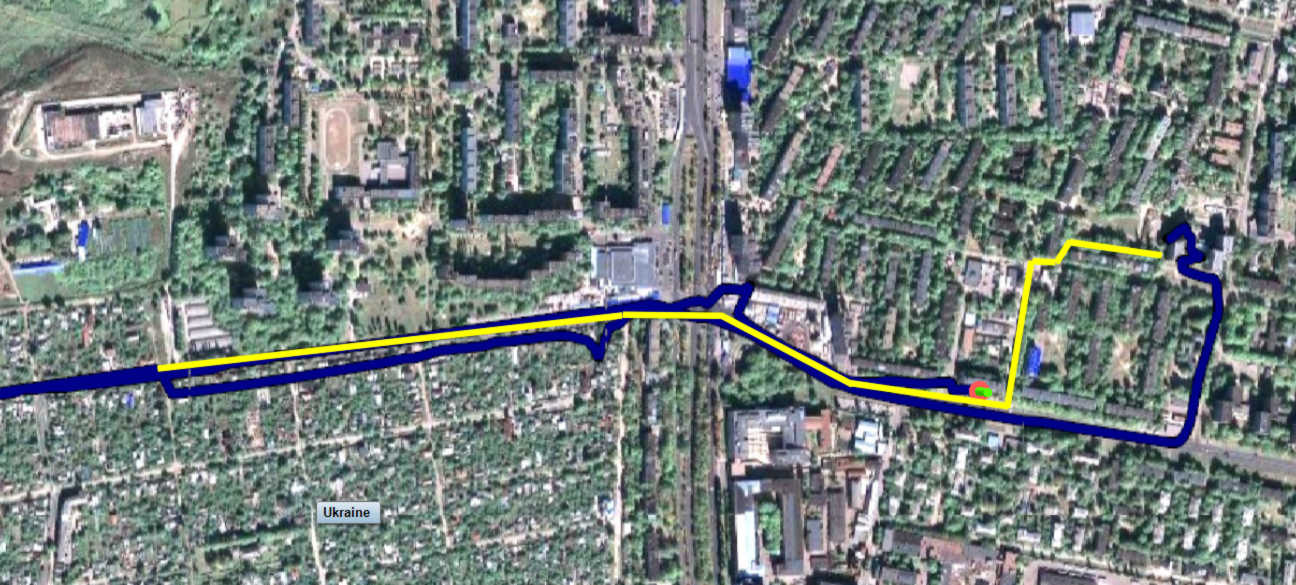

Обнаружил такую неприятную вещь: первые километра полтора трека Explorist 510 записал как попало: смещение метров на 400, скорости какие-то безумные, повороты, которых не было. первые два трека тоже было нечто похожее, но смещение было поменьше. Правда первые 2 раза я включал запись трека еще дома, а в этот раз-уже выйдя на улицу. Остальную часть трека прибор записал нормально.
Вопрос: так и должно быть? или как с этим бороться?
То, что должно быть-желтым цветом.
Прошивка: ver 5.91
новый-2.jpg [ 137.72 КБ | Просмотров: 6814 ]
25_03_2012 Мерефа-Соколово-Змиев.rar [14.81 КБ]
non errat, qui nihil facit
