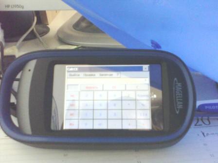

Спасибо. Проверю вечером. MortScript использовал для автомобильного навика с WinCE6. Там все проще и реестр был доступен. Про Rotate тоже думал, но как применить не знал. Хотелось скорректировать файл eXmod.ini, чтоб все приложения были в ландшафте.
Если для каждого приложения, запуск которого прописан в файле eXmod.ini, подготовить скрипты с поворотом экрана и в файле eXmod.ini прописать пути уже к этим скриптам - тогда это реально.

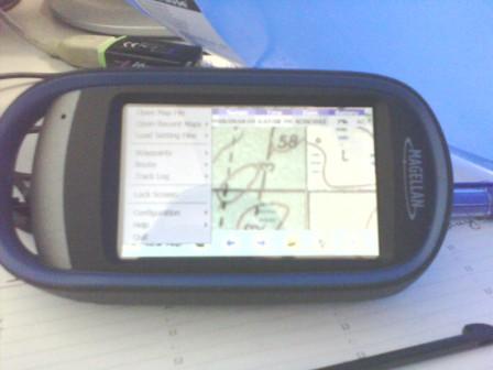

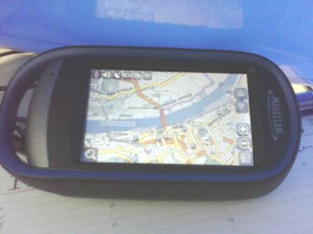

UrikEEE писал(а):
На 510-м этот скрипт работает.
Спасибо. Проверил MortScript в простом варианте для калькулятора, поворот в ландшафт работает, правда остались на экране остатки главного окна, вечером поправлю.
p.s. быстро поправить не получилась. На оконных командах зависает. Пока оставил так. Спасибо всем.
