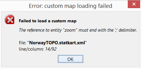

Д. Засядько писал(а):
А вот это аж бегом :)
Делаем файлик Norway.TOPO.Statkart.xml и пишем внутри:
Код:
<?xml version="1.0" encoding="UTF-8" standalone="yes"?>
<customMultiLayerMapSource>
    <name>Norway.TOPO.Statkart</name>
    <tileType>PNG</tileType>
   <layers>
<customMapSource>
            <name>Norway.TOPO.Stat</name>
            <minZoom>2</minZoom>
            <maxZoom>16</maxZoom>
            <tileUpdate>None</tileUpdate>
            <url>http://opencache.statkart.no/gatekeeper/gk/gk.open_gmaps?layers=topo2&zoom={$z}&x={$x}&y={$y}</url>
   <ignoreErrors>true</ignoreErrors>
        </customMapSource>
  </layers>
</customMultiLayerMapSource>
ругается при старте MOBAC на этот файлик. говорит вот такое:
2015-04-19 18-17-57 Скриншот экрана.png [ 11.36 КБ | Просмотров: 3315 ]
 Заголовок сообщения: Re: Mobile Atlas Creator
СообщениеДобавлено: 19.04.2015 19:37
Сообщения: 64
Город: default city
Зарегистрирован:18.04.2015
нашел в чем беда. вот поправленный файлик:
Код:
   <layers>
<customMapSource>
            <url>http://opencache.statkart.no/gatekeeper/gk/gk.open_gmaps?layers=topo2&amp;zoom={$z}&amp;x={$x}&amp;y={$y}</url>
        </customMapSource>
  </layers>
