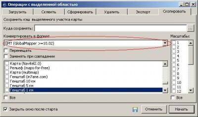

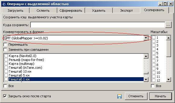

СообщениеДобавлено: 23.01.2012 00:53
Сообщения: 292
Город: Kiev
Возраст: 55
Зарегистрирован:06.07.2011
оно?

СообщениеДобавлено: 23.01.2012 13:21
Сообщения: 10
Город: Симферополь
Возраст: 67
Зарегистрирован:22.01.2012
Зундер писал(а):
оно?
Спасибо.
Скорее всего. Но это ж для вновь скачиваемого?
Переспрошу на SasPlanet.
СообщениеДобавлено: 23.01.2012 13:40
Сообщения: 292
Город: Kiev
Возраст: 55
Girey писал(а):
Зундер писал(а):
Спасибо.
А что мешает проверить? Это именно для уже скачанного.
