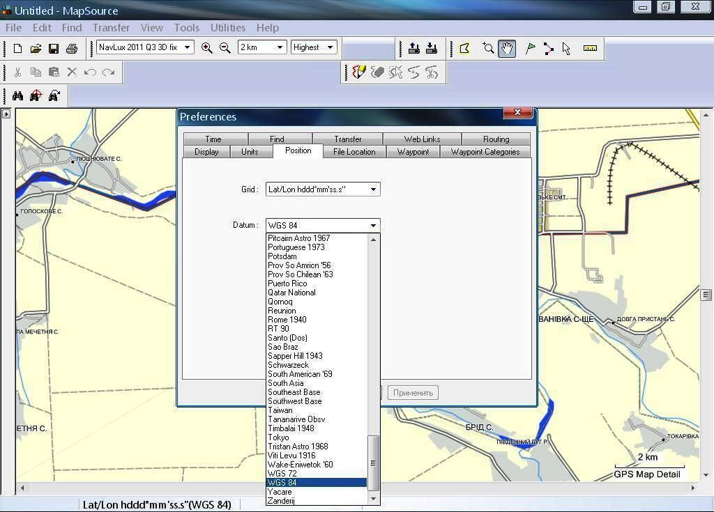

У меня в мап сорсе доступно 123 официальных варианта системы координат.
координаты.JPG [ 111.38 КБ | Просмотров: 6719 ]
Думаю в VantagePoint есть подобная настройка.
Почему бы её не сравнить с настройкой SAS planet?
И кто сказал, что VantagePoint верно отображает остальные карты? Для проверки их нужно загрузить в навигатор и найти спутники, или запустить GPS на компе с
VantagePoint.
Какие ещё могут быть, по Вашему, варианты не верной автоматической привязки карты?

У меня в мап сорсе доступно 123 официальных варианта системы координат. Думаю в VantagePoint есть подобная настройка. Почему бы её не сравнить с настройкой SAS planet?
По умолчанию и там, и там стоит WGS-84. Маловероятно, чтобы автор вопроса что-то там менял. Хотя пусть проверит на всякий случай.
