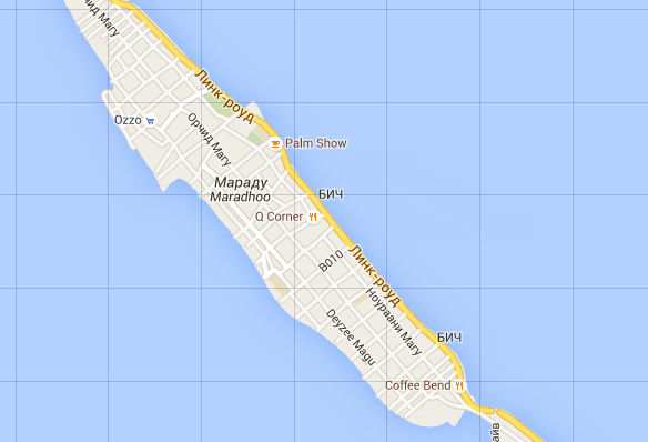

На сьогоднішній день в САС Планеті можливо створити достатньо довгий rmp (до 128 тайлів) де роздільна здатність град/пікс буде постійною (йде мова про вертикаль). В силу того, що розділова здатність м/пікс міняється з широтою, то спробуємо на приграничній зоні переходу показу карти 800м створити такий растр під магелан. І якщо на масштабі відображення девайсу 800 м в верхній частині цієї карти вона буде пропадати ( в той час як град/пікс constant), то можна з певненністю говорити, що управляється по м/пікс.
А по широтам, на яких перестає показуватися растр можна визначитися з граничними значеннями м/пікс по аналогії для усіх масштабів відображень магелану.
Ось я спробував створити такий rmp з рівня САС z15, взяти тут.
на девайсі не пробував, по причині відсутності оного, але в VP це пропадання виглядає так
phpBB [video]
На саму карту нанесена сітка в 256 x 256 пікс, за бажанням по ній на скріншотах теж можна багато чого визначити

СообщениеДобавлено: 03.04.2016 11:16
Сообщения: 104
Город: ua
Зарегистрирован:06.05.2013
Господа , GPS навигация изначально была и по сей день относится к точным дисциплинам.
Категории "плюс-минус корова" и "как бык отлил" здесь не катят.
Кроме того, to Victor Pomortseff, Андрей Лунячек, что вы уже неделю там считаете?, предполагая:
Victor Pomortseff писал(а):
Если предположить, что разршение в градусах на пиксель у 18-го зума САС совпадает 60-м зумом Магеллана и на некоторой широте (где,судя по всему и сидят разработчики магеллановского софта) 69 пикселей линейки действительно соответствуют 60-ти метрам на местности....
В прошлом то году как бы определились:
Paganel писал(а):
Похоже линейка правильно показывает масштаб только на экваторе.
Так прежде чем искать "широту разработчиков" может стоило б посмотреть ситуацию на экваторе? Тем более что сложностей то ровно ни каких:

а загружать в девайс эти карты (по заверениям магеллановодов) и того легче.
Я понимаю что скрины с GPS Магеллана это тайна за семью печатями, но хотя бы кто то посмотрел, отписался, и этим зафиксировал важнейший момент в исследовании отображения растра магелланом.
Вот по этому случаю Господа: RMP Мальдивы
maldivesGeotiff_LL588sq.tif.zip [134.59 КБ]
с сеткой долей градуса, чтоб сторона квадрата равнялась 400m
maldives_400.png [ 86.58 КБ | Просмотров: 4212 ]
Надеюсь на перекуре в промежутках между поиском Земли Санн, широты разработчиков кто то удосужится посмотреть
как никак семь месяцев прошло, или ,будем ждать по честному 9 месяцев? :oops:
Далее, вот еще карта , где по SAS на широте карты уровня z15 имеем разрешение 5,88м/пикс
NsMercVertGMll.tif.zip [100.92 КБ]
с градусной сеткой , маркерами - 400 м по вертикали - 496 м по горизонтали
NS_V03.04.gif [ 102.48 КБ | Просмотров: 4212 ]
и она же для сравнения ресемплирована в другое "лучшее" разрешение
NsMercGMll.tif.zip [130.21 КБ]
с сеткой и маркером 400м по горизонтали
Ну и балласт, Молдова (широта разработчиков по Victor Pomortseff на состояние 1 Апреля 2016 :-P ) , так сказать, на любителя, для полного комплекта
MoldovaGM_LL4x.tif.zip [264.75 КБ]
Что либо вычислять не обязательно, загрузить (1-2 минуты), посмотреть на мерный отрезок и сетку (выкроить еще 2-3 минуты). 5 минут от силы.
