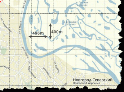

Господа , GPS навигация изначально была и по сей день относится к точным дисциплинам.
Категории "плюс-минус корова" и "как бык отлил" здесь не катят.
Кроме того, to Victor Pomortseff, Андрей Лунячек, что вы уже неделю там считаете?, предполагая:
Victor Pomortseff писал(а):
Если предположить, что разршение в градусах на пиксель у 18-го зума САС совпадает 60-м зумом Магеллана и на некоторой широте (где,судя по всему и сидят разработчики магеллановского софта) 69 пикселей линейки действительно соответствуют 60-ти метрам на местности....
В прошлом то году как бы определились:
Paganel писал(а):
Похоже линейка правильно показывает масштаб только на экваторе.
Так прежде чем искать "широту разработчиков" может стоило б посмотреть ситуацию на экваторе? Тем более что сложностей то ровно ни каких:
Сильная сторона магеллана - работа с растром. Карты делать проще...

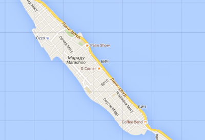

Вот по этому случаю Господа: RMP Мальдивы
maldivesGeotiff_LL588sq.tif.zip [134.59 КБ]
с сеткой долей градуса, чтоб сторона квадрата равнялась 400m
maldives_400.png [ 86.58 КБ | Просмотров: 4236 ]

Далее, вот еще карта , где по SAS на широте карты уровня z15 имеем разрешение 5,88м/пикс
NsMercVertGMll.tif.zip [100.92 КБ]
с градусной сеткой , маркерами - 400 м по вертикали - 496 м по горизонтали
NS_V03.04.gif [ 102.48 КБ | Просмотров: 4236 ]
