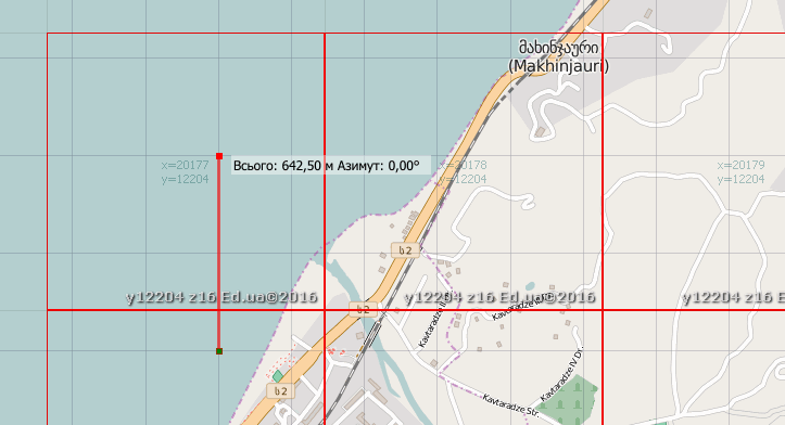

For Ed.ua, а таже для всех интересующихся.

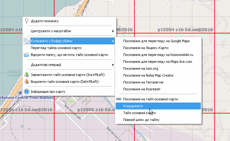

Скрины концов ранее выложенных длинных и узких карт Эда: https://cloud.mail.ru/public/Ejtn/o9phL49S2
Карта 1 - вертикальная полоска севернее Екатеринбурга.
Карта 2 - горизонтальная полоска на широте Батуми.
Карти для GPS-навігаторів: де їх брати? https://www.encyclopedia-mandriv.pp.ua/2013/06/karty-dlya-gps-navigatorov.html

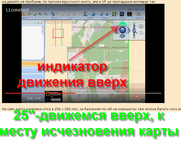

Лучше всего поступить так, скажем в верхней части карты аккуратно поймать момент появления (на скрине той карты 1:28000) и чуток назад, до исчезновения (на скрине 1:29000) .
Интересно. А у меня почему-то появляется на 1:25000, а исчезает на 1:28000.
ed.ua писал(а):
А потом при исчезнувшем верхнем конце карты движемся (при этом одном масштабе подобное показано в кино) в низ до появления карты. останавливаемся движемся в верх до исчезновения, все как показано в кино.
То, что я увидел в вашем кино - это всего лишь запаздывание с отрисовкой тайлов, в какие-то моменты довольно сильное.
У меня, как я уже писал выше, при передвижении вверх-вниз на одном и том же масштабе карта отображается одинаково. Либо она не видна на всём протяжении, либо, наоборот, видна на всём протяжении (в этом случае заметно небольшое, меньшее, чем у вас, запаздывание с отрисовкой тайлов).
ed.ua писал(а):
Для ситуации с большим увеличением, то там мне как то проще показать, там циферки маленькие, точнее значение масштаба показывается.
Вот, переделаная карта с средним разрешением 4,36 м/пикс и ее верхняя и нижняя части.
Тут нижняя граница исчезновения 1:890 для верха и она же 1:905
(910+900)/2
для низа циферки на мой взгляд разные, а на ваш?
Да, вы правы, разные. Карту выложите? Хочу опробовать на своём компьютере и в навигаторе.
А как эти наблюдения могут нам помочь с определением разрешения карты? Идеи есть?
И ещё раз напомню про Гармин. Как там с разрешениями: как у Магеллана или по-другому?
Че вы меня с гармином постоянно на оффтоп то склоняете. Переключить хочете?
Гармина экран не резиновый ни физически ни виртуально, это железо. Разрешение в м/пикс стабильно (табличку я давал, вы видели) и карты отображаются в соответствии с мерным отрезком, который у гармина не лажает. А меченый тайл на карте в девайсе выглядит квадратным. И там где 2 км у гармина будет равно 2км , а не 3,2 км.
Вы его (гармин) купили, освоили и просто юзаете. А про какое-то там градусное разрешение и слухом знать не нужно, ибо там (кстати как и у Магеллана мерный отрезок не в градусном исчислении а в м, км, фунтах, ярдах, милях и других аналогичных...). С гармином довольно скучно и тривиально, мозги шевелить не надо, все прогнозируемо никаких загадок и неожиданностей, стабильность и скукота.

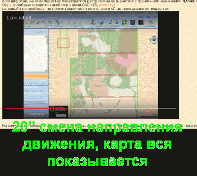

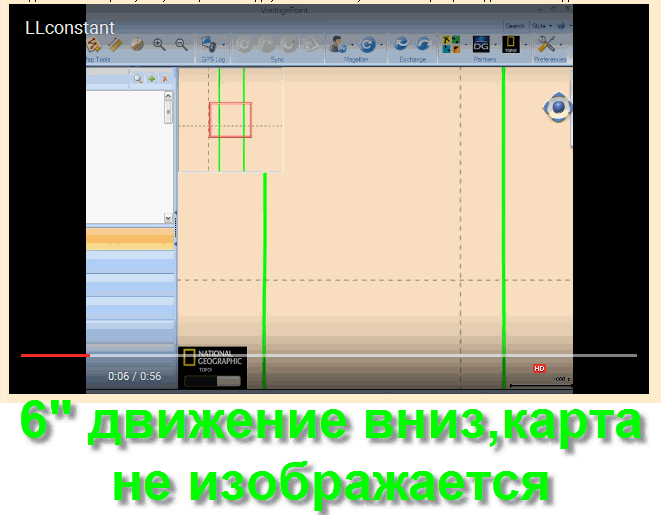

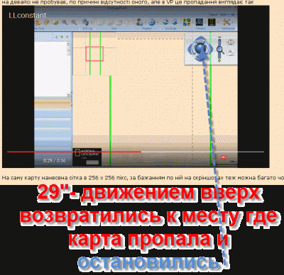

По той длинной карте и про кино, как же мне с вами порой легко. Пока я показывал вещи очевидные, забыта сама идея.
Вы мне можете ответить на понятный вопрос, по какому параметру идет управление появления исчезновения карт???
По фильму.

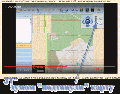

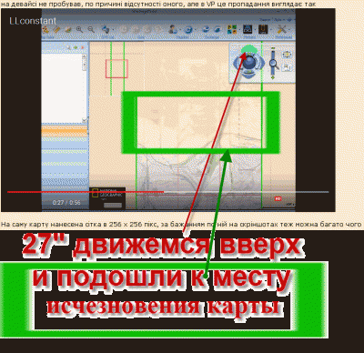

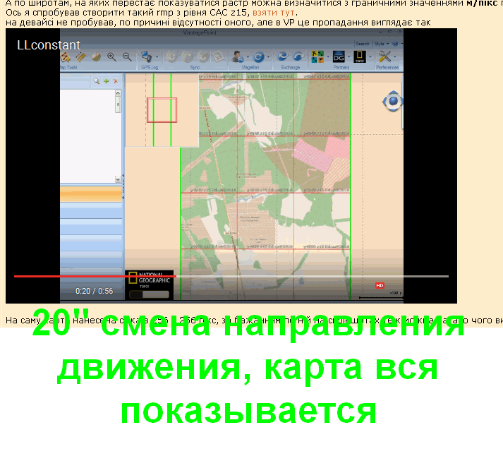

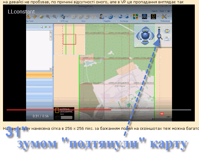

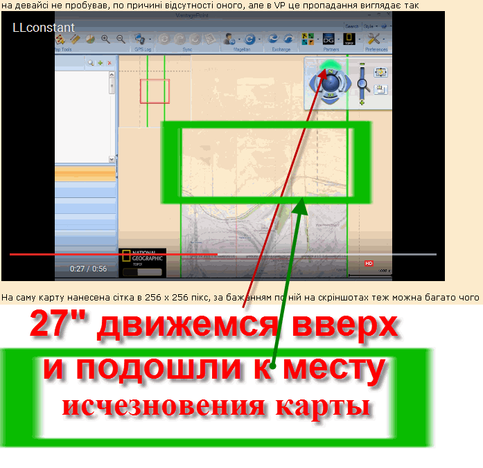

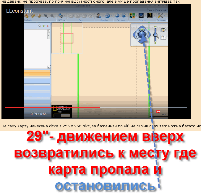

Поскольку очевидные для меня вещи вам не очевидны, то попробую показать что я' вижу:
1.
6.gif [ 33.01 КБ | Просмотров: 2478 ]
2.
2.gif [ 40.55 КБ | Просмотров: 2478 ]
3.
3.gif [ 54.78 КБ | Просмотров: 2478 ]
4.
7.gif [ 64.65 КБ | Просмотров: 2478 ]
5.
8.gif [ 59.71 КБ | Просмотров: 2478 ]
6.
9.gif [ 47.28 КБ | Просмотров: 2478 ]
7.
10.gif [ 52.59 КБ | Просмотров: 2478 ]
Другая карта, уже не помню че просили и че даю вот тут
Так вы, оказывается, в конце ролика зуммировали карту! Я этого при просмотре не заметил, и это меня сбило. Я искренне верил, что весь ролик вы проматывали карту туда-сюда, не изменяя масштаба.

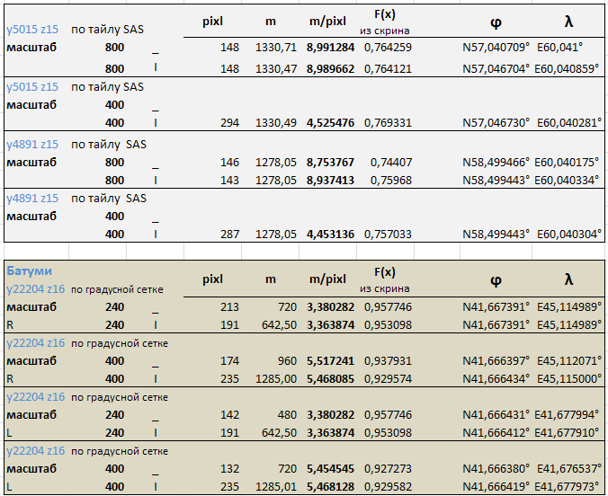

Второе огромное спасибо за скрыны
результаты вот
Результат1.gif [ 27.88 КБ | Просмотров: 2473 ]
Поскольку границы тайлов SAS меченные и к тому же во втором растре ("Батуми") намеренно нанесена градусная сетка с шагом 240м по горизонтали, это существенно облегчило задачу и подняло точность вычислений
рез1.gif [ 38.15 КБ | Просмотров: 2473 ]
Координаты брал так
рез2.gif [ 36.89 КБ | Просмотров: 2473 ]

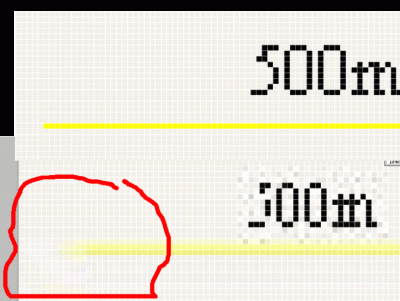

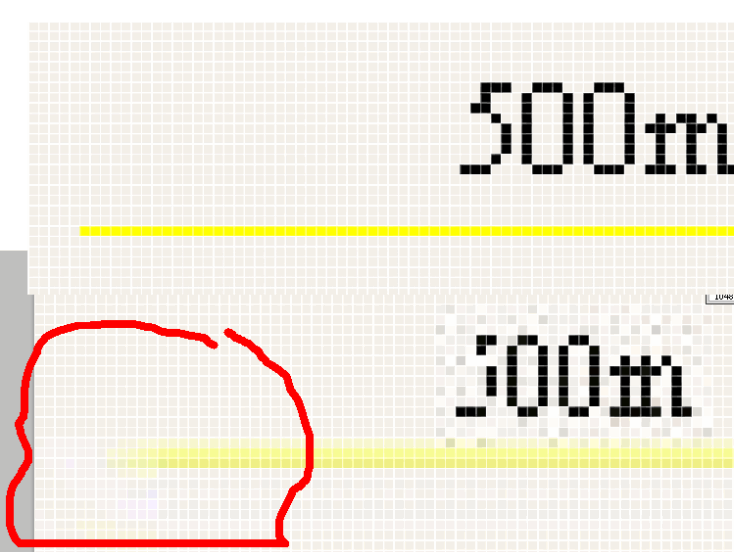

Посмотрел скрины RMP и исходники.
Нужна сетка, ибо когда просто уголок, то ну очень уж расплывчато конец отрезка отображен и это при приличном исходнике. Да ну и качество RMP получше бы, артефакты jpg-сжатия на лицо
30.gif [ 71.03 КБ | Просмотров: 2434 ]

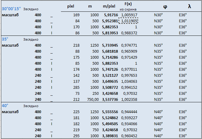

Посчитал shot00084.png...shot00100.png, некоторые желтые отрезки в 500м не брал ввиду спорной интерпретации концов, да и 1000м как то поточнее будет
Результат2.gif [ 19.6 КБ | Просмотров: 2420 ]
30°00'15" Засядько из скрина
400 _ 169 1000 5,91716 1,005917 N30° E36°
400 _ 84 500 5,952381 1,011905 N30° E36°
400 I 170 1000 5,882353 1,0 N30° E36°
400 I 86 500 5,813953 0,988372 N30° E36°
35° Засядько
400 _ 218 1250 5,733945 0,974771 N35° E36°
400 _ 88 500 5,681818 0,965909 N35° E36°
400 _ 175 1000 5,714286 0,971429 N35° E36°
400 I 85 500 5,882353 1 N35° E36°
400 I 174 1000 5,747126 0,977011 N35° E36°
240 _ 142 500 3,521127 0,997653 N35° E36°
240 I 137 500 3,649635 1,034063 N35° E36°
240 I 285 1000 3,508772 0,994152 N35° E36°
240 _ 73 250 3,424658 0,97032 N35° E36°
240 _ 212 750 3,537736 1,002358 N35° E36°
40° Засядько
400 _ 225 1250 5,555556 0,944444 N40° E36°
400 _ 181 1000 5,524862 0,939227 N40° E36°
400 I 182 1000 5,494505 0,934066 N40° E36°
240 _ 219 750 3,424658 0,97032 N40° E36°
240 I 295 1000 3,389831 0,960452 N40° E36°
