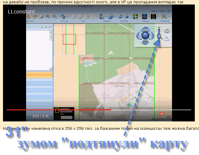

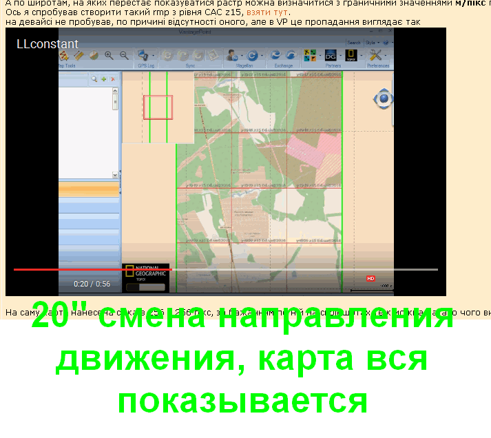

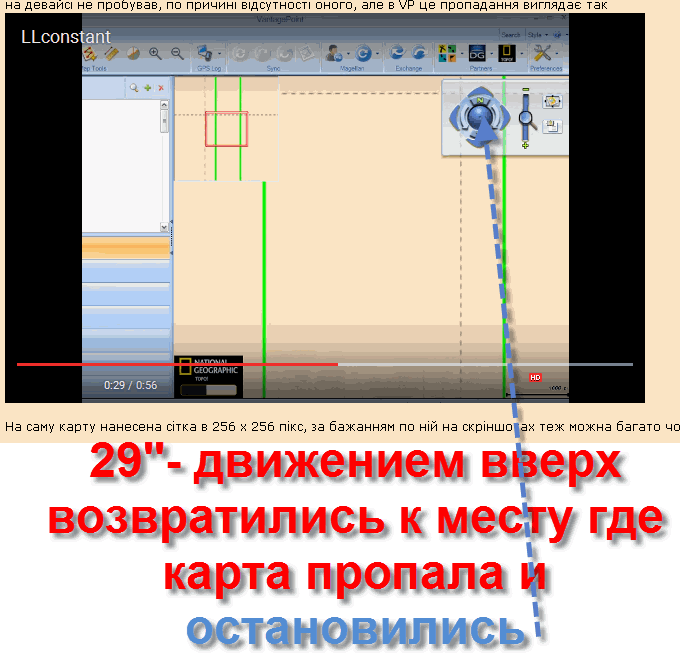

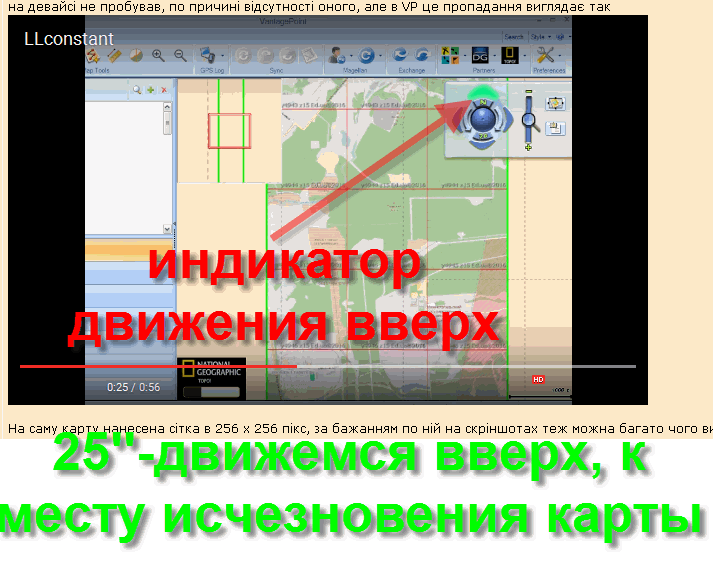

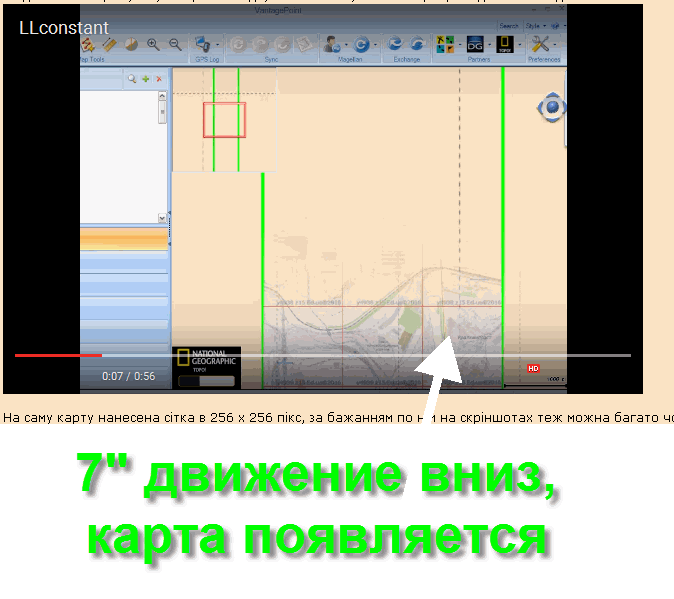

По той длинной карте и про кино, как же мне с вами порой легко. Пока я показывал вещи очевидные, забыта сама идея.
Вы мне можете ответить на понятный вопрос, по какому параметру идет управление появления исчезновения карт???
По фильму.
Поскольку очевидные для меня вещи вам не очевидны, то попробую показать что я' вижу:
1.
6.gif [ 33.01 КБ | Просмотров: 2481 ]
2.
2.gif [ 40.55 КБ | Просмотров: 2481 ]
3.
3.gif [ 54.78 КБ | Просмотров: 2481 ]
4.
7.gif [ 64.65 КБ | Просмотров: 2481 ]
5.
8.gif [ 59.71 КБ | Просмотров: 2481 ]
6.
9.gif [ 47.28 КБ | Просмотров: 2481 ]
7.
10.gif [ 52.59 КБ | Просмотров: 2481 ]
Другая карта, уже не помню че просили и че даю вот тут
