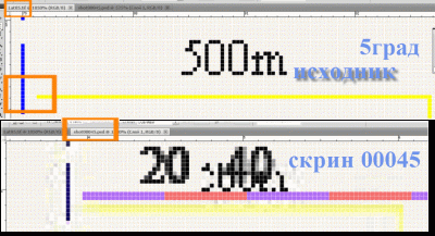

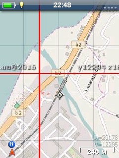

Victor Pomortseff писал(а):
Что-то не стыкуется...
shot00037 м400 1км 155,8-156,3пк 6,408м/пикс
shot00041 м400 1км 155,8-155,8пк 6,418м/пикс
shot00042 м400 1км 157,0-157,2пк 6,365м/пикс
shot00045 м400 500м 81,0-81,0пк 6,173м/пикс
shot00047 м400 1км 156,0-159,0пк 6,349м/пикс
shot00049 м400 1км 157,0-157,2пк 6,365м/пикс
Явный выброс на 45 градусов. Мерный отрезок слишком короткий и сразу очнь большая ошибка.
Андрей чуток ошибся, я смотрел у меня около 78 пикс на 400м => 6,410 м/пикс.
Скорее всего 81 пикс отсчитан не от конца желтого отрезка а от вертикального синего пунктирного мередиана.
45.gif [ 54.64 КБ | Просмотров: 2479 ]
СообщениеДобавлено: 13.04.2016 11:18
Сообщения: 1173
Зарегистрирован:18.03.2013
Точно уже не помню, но, по-моему, я действительно отсчитывал от вертикальной синей линии. А надо было искать конец жёлтой? Тогда действительно неудобно. Не в обиду будь сказано Диме, но он, по-моему, и сам уже понял, что тестовые карты получились не самыми удачными.

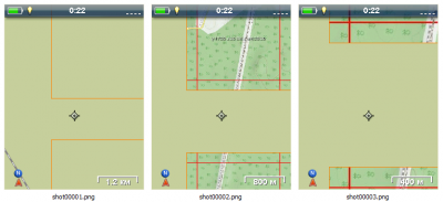

Скриншоты с неметрическими системами мер. По-моему, ничего не поменялось.
shot00001.png [ 71.24 КБ | Просмотров: 2460 ]
shot00002.png [ 71.15 КБ | Просмотров: 2460 ]
shot00003.png [ 71.32 КБ | Просмотров: 2460 ]

СообщениеДобавлено: 14.04.2016 20:01
Сообщения: 1130
Город: Харків, Холодна Гора
Зарегистрирован:02.10.2006
Подписи к линейке поменялись :)
Кстати, обратите внимание, что даже на широте 85 вертикальные километровые отрезки практически совпадают по длине в пикселях с горизонтальными.
Я, конечно, не географ :oops: , но как мне кажется, в диапазоне от "3200км" до "60км" используется цилиндрическая равнопромежуточная проекция, а ниже - какая-то другая, но тоже цилиндрическая, и как бы даже на Меркатора похожая.

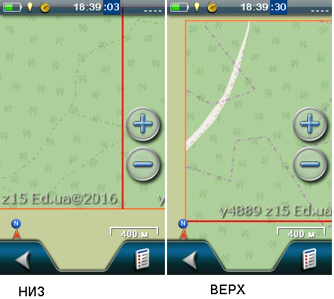

Если вычисляешь косинус угла, то какая разница, в градусах он или в радианах?
Это нам без разницы, а в экселе разница есть, и очень существенная :) Он ведь, зараза, хочет аргумент функции косинуса в радианах видеть :oops:
Я, кстати, этот момент протупил, а потом удивлялся чудесам на графике :)
Ну и на какой широте при движении сверху вниз появляется карта на масштабе 800м?
Смотря как угадать с метрами на пиксель. При очень близких значениях получается. что карта видна на один шаг "вверх" по шкале и на 3-4 шага "вниз" от "родного" уровня. Например, если карту делали под уровень 3,2 км, то её видно на "4.8km", "3.2km" (чётко), "2.4km", "1.6km", "1.2 km", "800m". Иногда карта пропадает уже на первом же шаге "вверх".
Карта z15_800stop_LL_RMP.rmp у меня видна и вверху, и внизу на "400м", "240м", "150м"
top_bottom.PNG [ 91.76 КБ | Просмотров: 2399 ]

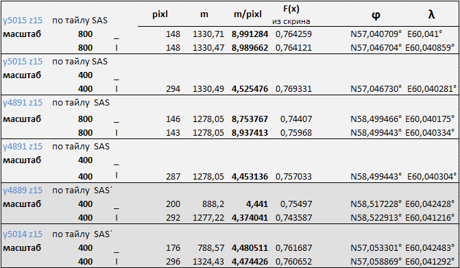

Да. Перелет!. :smile:
Доповнив таблицю з обчисленням по вbщевикладеним скрінам
Результат_1.gif [ 19.38 КБ | Просмотров: 2383 ]

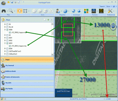

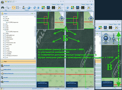

СообщениеДобавлено: 16.04.2016 10:25
Сообщения: 104
Город: ua
Зарегистрирован:06.05.2013
После пристрелки сделал в нужном месте нужные файлы в VP видится так.
Кордон_27000.gif [ 125.61 КБ | Просмотров: 2374 ]
Кордон_13000.gif [ 86.45 КБ | Просмотров: 2374 ]
Кордон_6700.gif [ 183.18 КБ | Просмотров: 2374 ]
Это после длинных rmp, которые накрывают эти два небольших
По длинным выложу и отпишу вечером. Времени в обрез.
Но нужны скрины "воспроизведения " этих файлов как на Магеллане с дисплеем 240х320 так и на 240х400
