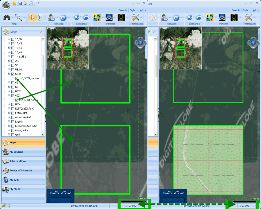

После пристрелки сделал в нужном месте нужные файлы в VP видится так.
Кордон_27000.gif [ 125.61 КБ | Просмотров: 2487 ]
Кордон_13000.gif [ 86.45 КБ | Просмотров: 2487 ]
Кордон_6700.gif [ 183.18 КБ | Просмотров: 2487 ]
Это после длинных rmp, которые накрывают эти два небольших
По длинным выложу и отпишу вечером. Времени в обрез.
Но нужны скрины "воспроизведения " этих файлов как на Магеллане с дисплеем 240х320 так и на 240х400
Выкладываю скрины.
Обе карты одновременно появляются на "800 м".
1.png [ 54.23 КБ | Просмотров: 2480 ]
