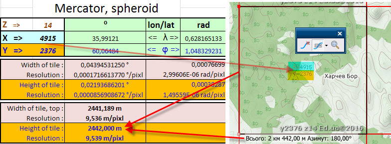

На вході рівень SAS Z та нумерація тайлу X, Y, на виході все що видно
скрін з екселя та перевірки розміру в SAS додано, координати вернього лівого пікселя тайлу та дозвільну здатнісь у відповідних координатах перевіряйте самі по SAS :)
exel_t.jpg [ 126.41 КБ | Просмотров: 2508 ]
В такому розрізі справа лише за підрахунком пікселів на скріні.

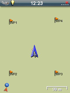

1. Методика измерений.
Если у нас есть в навигаторе путевые точки, то переносим в безопасное место файл \Waypoints\Magellan_New_Waypoints.gpx - чтобы удобнее было работать он должен быть пустым.
Отключаем все карты.
Устанавливаем ориентацию карты "всегда на север".
Выключаем GPS, а текущее положение выставляем вручную на нужной нам широте (хоть вводом координат, хоть маркером на карте).
Дальше устанавливаем желаемый масштабный уровень и ставим четыре точки вблизи углов карты. Делаем скриншот:
shot00000.png [ 7.05 КБ | Просмотров: 2485 ]
Повторяем процедуру для нескольких масштабных уровней.
Сбрасываем скриншоты и файл \Waypoints\Magellan_New_Waypoints.gpx на комп для последующей обработки.
Переходим на другую широту и повторяем все снова.

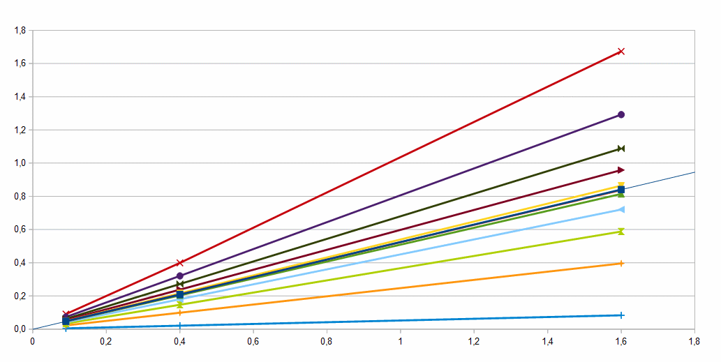

Если нанести полученные значения на график, то получается интересная картинка:
Scale-Resolution.gif [ 25.44 КБ | Просмотров: 2485 ]
Во-первых, разрешения в угловых секундах (ось Y) линейно зависят от масштабного уровня (ось X) для каждого фиксированного значения широты.
Во-вторых, на экваторе зависимости разрешений по горизонтали и вертикали тождественны (угол наклона прямой одинаковый). С удалением от экватора угол наклона зависимости горизонтального разрешения увеличивается, а вертикального - уменьшается (т.е. с увеличением широты линии расходятся "веером").
В-третьих, все линии проходят через 0.
Итак, зависимость разрешения в угловых секундах на пиксель от масштабного уровня можно аппроксимировать формулой:

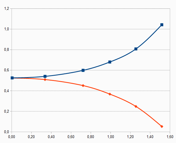

где коэффициент K является функцией от широты. Естественно, что эти коэффициенты будут разными по горизонтали и вертикали.
Если использовать МНК и посчитать эти коэффициенты для имеющегося набора значений широты, то получается вот такая картинка:
Slope-Latitude.gif [ 9.11 КБ | Просмотров: 2485 ]
По оси X значение широты (в радианах), по оси Y - значение коэффициента зависимости масштабный уровень - разрешение.
Синяя линия - горизонтальное разрешение, красная - вертикальное.

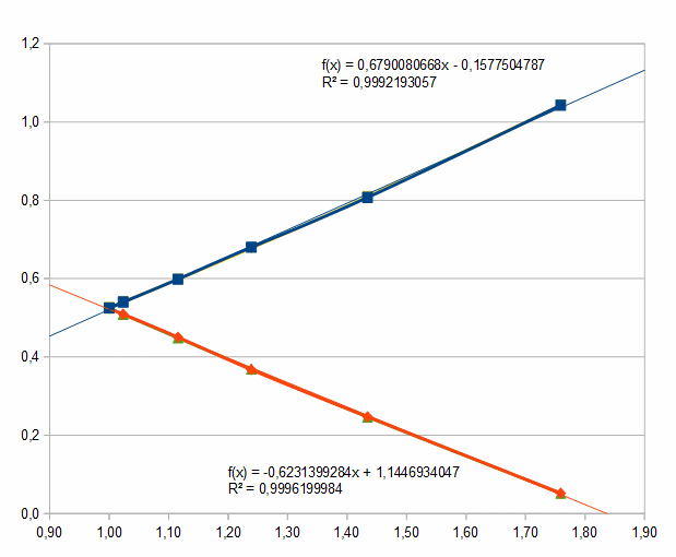

Как выяснилось, зависимость
CodeCogsEqn (5).gif [ 293 байт | Просмотров: 2485 ]
линеаризуется подстановкой
CodeCogsEqn (6).gif [ 589 байт | Просмотров: 2485 ]
(в радианах) или
CodeCogsEqn (7).gif [ 585 байт | Просмотров: 2485 ]
(в градусах):
Slope-Latitude Linearized.gif [ 11.92 КБ | Просмотров: 2485 ]
Точнее, почти линеаризуется. Наблюдается некоторая остаточная нелинейность, но она может быть связана и с ошибками измерений.
Тем не менее, параметр "R-квадрат" для обоих составляющих достаточно близок к единице чтобы можно было говорить о линейном характере зависимости.
СКО для линейной зависимости составляет 0,002060 по горизонтали и 0,001319 по вертикали.
Если учесть остаточную нелинейность и аппроксимировать эту зависимость квадратичной функцией, то СКО будут меньше и равны, соответственно, 0,000521 и 0,000446
Итак, в конечном итоге получаем формулу зависимости разрешения в угловых секундах на пиксель от широты и масштабного уровня:
CodeCogsEqn (8).gif [ 917 байт | Просмотров: 2485 ]
линейная зависмость, значения коэффициентов для горизонтального разрешения:
a = 0,679008
b = -0,157750
для вертикального:
a = -0,623140
b = 1,144693
широта в данном случае в радианах.

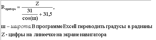

Вот, быстренько слепил калькулятор. Проверяйте.
MResCalc.zip [264.73 КБ]
//Cheers, Victor

Смотрел ф-лу
CodeCogsEqn (9).gif [ 1.24 КБ | Просмотров: 2464 ]
по ходу М у вас в километрах.
То есть если нужно посчитать для 60м, ми вводим значение 0,06?
Делаю тестовые RMP на широте 52,359 под 60м, и 240.

По ф-ле Засядьько можна определить некоторые интересные моменты
Magellan_Formula.PNG [ 4.42 КБ | Просмотров: 2445 ]
Один из них , это широта , на которой мерные отрезки прибора не врут, она равна : 31,86273883.
Если ф-ра справедлива и работает, этот факт стоит проверить.
