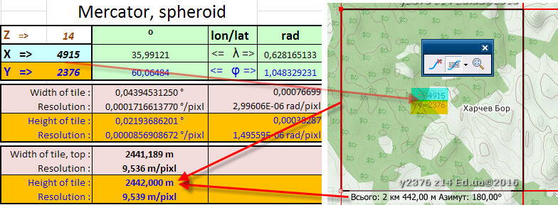

На вході рівень SAS Z та нумерація тайлу X, Y, на виході все що видно
скрін з екселя та перевірки розміру в SAS додано, координати вернього лівого пікселя тайлу та дозвільну здатнісь у відповідних координатах перевіряйте самі по SAS :)
exel_t.jpg [ 126.41 КБ | Просмотров: 2514 ]
В такому розрізі справа лише за підрахунком пікселів на скріні.

ed.ua писал(а):
сделал 4 тестовые RMP, комментарии и замечания завтра.
маленькие для 240м тут же
Вложение z16_240M.zip больше недоступно
Ну коль есть наработка и из практики формула и утилитка, то нужно проверить на практике.
По ф-ле Засядьько можна определить некоторые интересные моменты
Magellan_Formula.PNG [ 4.42 КБ | Просмотров: 2451 ]
Один из них , это широта , на которой мерные отрезки прибора не врут, она равна : 31,86273883.
Если ф-ра справедлива и работает, этот факт стоит проверить.
Другой момент, это широты, на которых тайлы из SAS один к одному, отображаются в навигаторе.
Для масштаба отображения 240м, это широта 52,35898812, тайлы уровня Z16 и таже широта но тайлы уровня z18.
Для скажем 400м широта 69,82396635 тайлы SAS z15, для 90м - 77,76027931тайлы от z17 и т.д.
Если к тому же справедлива ф-ла Поморцева, то в принципе значения Width of tile in degree: 0,0027466 Height of tiles in degree: 0,0016773 из .tlm для малых (по высоте) rmp из SAS z16 (z18) должны на этой широте совпадать с данными ф-лы Поморцева для 240м (60м).
Поэтому первым делом возле 52,36 пометил тайлы кеша САС z18? z16, получилась сетка 256х256.
Сделал тестовый rmp в SAS 4х4 тайла из z16 и та-же область в z18 16х16 тайлов.
В GM оформил геотифы вбивая данные от утилиты Поморцева для 52,35898812 и соответственно 240м и 60м и отдельно геотифы от САС ,
но чтоб нарезка тайлов в RMP 1:1 совпадала с тайлами в САС (разбирал контейнеры,проверял-100%cовпадение, то есть в z16_berlinSASgeotiff.tif.rmp и z18_berlinSASgeotiff.tif.rmp границы тайлов физически такие как я пометил ).
Сделал 4 тестовых RMP . , они же с геотифами прилагаются выше.
Смотрел геотиф z16 по данным калькулятора Поморцева в фотошопе, имеем несовпадение пикселов сетки, вместо 256х256 имеем 256х253....
Нужна практика,то есть скрины выложенных мной rmp
