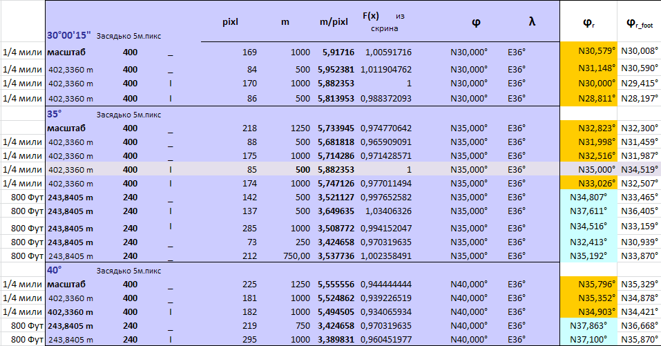

ed.ua писал(а):
Андрей Лунячек писал(а):
Итак, провёл замеры по скриншотам расстояний в пикселях по горизонтали между 5-секундными линиями сетки...
Мурманск. Широта - 68,972222. Кол-во пикселей - 107. Расстояние в метрах - 55,5.
Батуми. Широта - 41,658333. Кол-во пикселей - 137. Расстояние в метрах - 115,55.
Макапа (устье Амазонки). Широта - 0,00. Кол-во пикселей - 157. Расстояние в метрах - 154,81.
... Кстати, заодно вычислил разрешения по сделанным скриншотам. Они получились равными 0,519, 0,843 и 0,986 м/пикс соответственно.
Скриншоты прилагаю.
Вас не радует что в случае >> Батуми. Широта - 41,658333 вы подошли к наиболее близкому соответствию мерного отрезка прибора (60м) масштабу карты!!!
З моменту оприлюднення скрінів і розрахунків по Батумі пройшло досить часу.
Ну що заважає практично визначити так звану "широту розробників".
Це особлива, ключова широта , її знати просто необхідно.

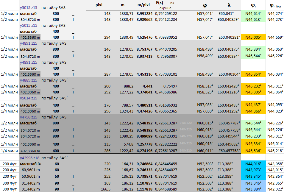

Victor Pomortseff писал(а):
Что-то мне сдается, что разрешине считается так:
R = (M / L) * (cos(lat) / cos(43град))
Где M - значение на линейке в метрах, L - длина линейки в пикселях.
А 43 градуса есть широта из равнопрямоугольной проекции Миллера.
А ведь буть то 43 градуса, или 41, или 32 имея скрины и замерные данные "широту разработчика" в этом случае просто определить.
Длинна линейки L неизменна, разрешение измерено на известное широте, то косинус "широты разработчика" (а соответственно арккосинус, то есть саму широту в градусах (радианах) без проблем.
Проблемы начинаются вот здесь:
1) По Батуми было так и математически определена "широта разработчика"
CodeCogsEqn.gif [ 162 байт | Просмотров: 2614 ]
(продублирована "широта разработчика" с учетом футов,
CodeCogsEqn(4).gif [ 265 байт | Просмотров: 2614 ]
) так возле 37 градусов
батуми_0.png [ 43.07 КБ | Просмотров: 2614 ]
2) По обработанным первым скринам Дмитрия (заметьте исходник 5 m/пикс) на широтах 30, 35, 40 град "широта разработчика " убежала! к экватору поближе;
5мOnPixl_1.png [ 81.43 КБ | Просмотров: 2614 ]
3)А по эпизодическим моим тестовым растрам (от SAS) Berlyn и другие "широта разработчика " подтянулась к вашим 43 градусам
AllRest.png [ 108.37 КБ | Просмотров: 2614 ]
Может отставим пока теорию и практически по скринам чего поищем?

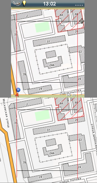

Бинго!
Удалось получить карту, которая прибором не ресамплится. Т.е. отображается как есть.
M68_.png [ 187.35 КБ | Просмотров: 2609 ]
Нижняя часть - исходная карта (18-й уровень SASPlanet, отресампленый под уровень "60м" прибора с нарисованным после ресамплинга прямоугольником 200х200 пикс), верхняя часть - скриншот прибора на уровне "60м". Размеры прямоугольника совпадают на 100%.
Прав был Паганель, когда писал что в приборе используется equirectangular проекция и разрешение от широты не зависит. Она и есть. А еще точнее, используется там эквидистантная проекция Миллера http://mathworld.wolfram.com/MillerEquidistantProjection.html с
CodeCogsEqn (11).gif [ 427 байт | Просмотров: 2609 ]
(минимальные суммарные искажения)
Таким образом, формула разрешения м/пикс получается такая:
CodeCogsEqn (10).gif [ 814 байт | Просмотров: 2609 ]
где
M - масштабный уровень прибора в метрах
L - длина линейки прибора (68 пикселей)
можете проверять для других широт.

Так что тут мозговать. Проверьте. Минут 15 займет. Берете маленький кусочек в 18-м (например) зуме из SAS (реально маленький, лишь бы больше экрана прибора был у меня в сообщении он приведен целиком, это вся "карта"). Склеиваете его в png + map. Грузите в GM. Переводите в Lat/Lon. Считаете разрешение в метрах на пиксель по формуле. Заходите в экспорт в растр, выбираете png. Отключаете квадратные пиксели, включаете создание map, устанавливаете посчитанное разрешение, экспортируете.
Затем открываете полученный png в Paint, рисуете по центру прямоугольник линией в 1 пиксель, сохраняете. И затем из этого создаете rmp. Грузите в прибор, ставите прямоугольник посредине экрана, делаете скриншот. Который опять грузите в Paint и смотрите размер прямоугольника.
А что касается ширины линейки, то проверял разные. И 70 и 66 и 68. Идеальное совпадение именно на 68. И именно в метрах (в футах тоже считал).
