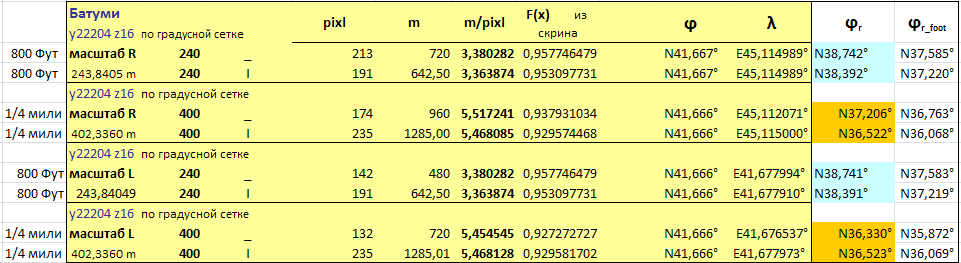

1) По Батуми было так и математически определена "широта разработчика"

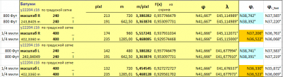

CodeCogsEqn.gif [ 162 байт | Просмотров: 2630 ]
(продублирована "широта разработчика" с учетом футов,
CodeCogsEqn(4).gif [ 265 байт | Просмотров: 2630 ]
) так возле 37 градусов
батуми_0.png [ 43.07 КБ | Просмотров: 2630 ]

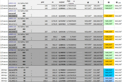

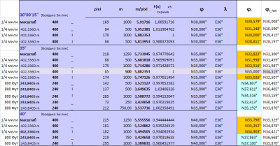

2) По обработанным первым скринам Дмитрия (заметьте исходник 5 m/пикс) на широтах 30, 35, 40 град "широта разработчика " убежала! к экватору поближе;
5мOnPixl_1.png [ 81.43 КБ | Просмотров: 2630 ]
3)А по эпизодическим моим тестовым растрам (от SAS) Berlyn и другие "широта разработчика " подтянулась к вашим 43 градусам
AllRest.png [ 108.37 КБ | Просмотров: 2630 ]

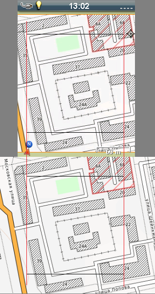

Удалось получить карту, которая прибором не ресамплится. Т.е. отображается как есть.
M68_.png [ 187.35 КБ | Просмотров: 2625 ]
Нижняя часть - исходная карта (18-й уровень SASPlanet, отресампленый под уровень "60м" прибора с нарисованным после ресамплинга прямоугольником 200х200 пикс), верхняя часть - скриншот прибора на уровне "60м". Размеры прямоугольника совпадают на 100%.
Прав был Паганель, когда писал что в приборе используется equirectangular проекция и разрешение от широты не зависит. Она и есть. А еще точнее, используется там эквидистантная проекция Миллера http://mathworld.wolfram.com/MillerEquidistantProjection.html с

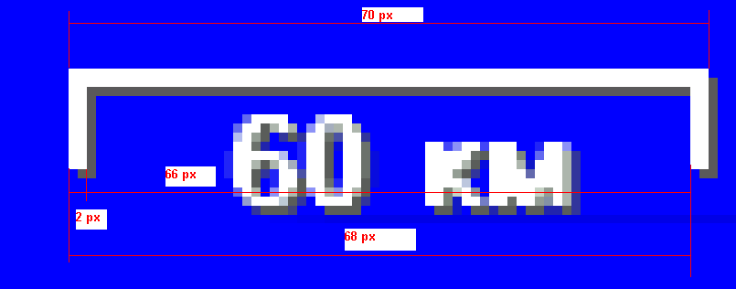

Кстати, насчёт линеечки. Длина линеечки всё-таки 70 пикселей, но толщина линий, не считая "тени" 2 пикселя. Поэтому, если принять, что "линеечка" показывает "расстояние" от левого края левого штриха до левого края правого штриха, то 68 пикселей. А если между правым краем левого штриха и левым краем правого штриха, то 66 пикселей.
MagellanScreenRuler.PNG [ 8.97 КБ | Просмотров: 2615 ]

Так что тут мозговать. Проверьте. Минут 15 займет. Берете маленький кусочек в 18-м (например) зуме из SAS (реально маленький, лишь бы больше экрана прибора был у меня в сообщении он приведен целиком, это вся "карта"). Склеиваете его в png + map. Грузите в GM. Переводите в Lat/Lon. Считаете разрешение в метрах на пиксель по формуле. Заходите в экспорт в растр, выбираете png. Отключаете квадратные пиксели, включаете создание map, устанавливаете посчитанное разрешение, экспортируете.
Затем открываете полученный png в Paint, рисуете по центру прямоугольник линией в 1 пиксель, сохраняете. И затем из этого создаете rmp. Грузите в прибор, ставите прямоугольник посредине экрана, делаете скриншот. Который опять грузите в Paint и смотрите размер прямоугольника.
А что касается ширины линейки, то проверял разные. И 70 и 66 и 68. Идеальное совпадение именно на 68. И именно в метрах (в футах тоже считал).

Апажалста. Широта Харькова 50 с.ш.
60/68*cos(37,5)=0,70001765319814867462921496603056
Вбиваю в ГМ. Делаю экспорт в png, рисую квадратики, делаю карту, копирую в навигатор, делаю скриншот.
на картинке в png сторона квадрата 113 пикселей, на скриншоте 103 пикселя.
Моя формула, кстати, тоже не идеальна. По ней разрешение 0,751 м/пикс. Делаю карту с квадратиками. Был квадрат 108х108 пикселей, на скриншоте стал 105х106 пикселей.
