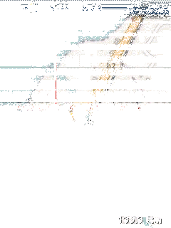

Спасибо.
По горизонтали совпадение границ сетки на скринах от девайса 240x320 в сравнении 240x400 идеальное.
По вертикали полного размера тайлов на скринах 240x320 от Андрей Лунячек нет,но те части что имеются совпадают тоже идеально.
Соответственно разрешения изображений карт на экранах разных девайсов (240х320 и 240х400) совпадают.
Кстати чего не скажешь про ранее выложенные картинки с одного и того же девайса "неметрических систем мер" , там несовпадение в один пиксель по вертикали указывает что при простом выборе другой размерности (даже без изменения координат курсора) происходит перерасчет и перемасштабирование тайлов.
