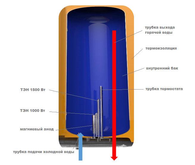

@Sportur, шановний, відкрийте для себе бойлер. Дешевше буде і тен в ньому ніколи не опиниться без води. Бойлер не обов'язково вішати вгорі, навпаки, якщо помісити його в кухонну тумбу, та засипати хоч стружкою, то він зберігатиме тепло доби з три. Бойлер можна зробити самому, якщо подивитись на фірмовий. Підвод води знизу, відбір згори. Клапан за 100 грн на вході. Тен за 300 з можливістю виставити температуру. Все. Моя нержавіюча ємність (куплена, як гідоакумулятор) на 40 літрів гріється теном на 1,5 кВт. До 40, хвилин за 15.

Відбирати воду не обов'язково зсередини. Можна просто підключити трубу збоку на тому ж рівні, так простіш у виготовлені.
Знизу подача, згори забір. Також знизу тен. Все.
vodonagrevatel.jpg [ 26.06 КБ | Просмотров: 1492 ]
