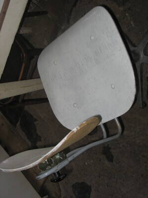

2 тонких слоя старая покраска maxima quick enamel. Перекрыла неплохо подтеков нету. Но дерево не прошпаклевано и поэтому трещинки либо шпаклевать либо закрашивать. На 5м-6м слое трещинки все закрасяться. Что лучше шпаклевка или покраска в 6-7 слоев? Как результат по 5-ти бальной шкале?

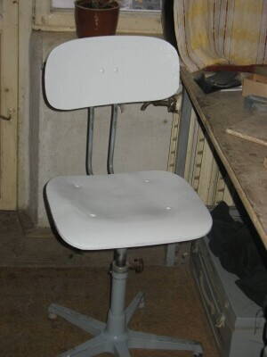

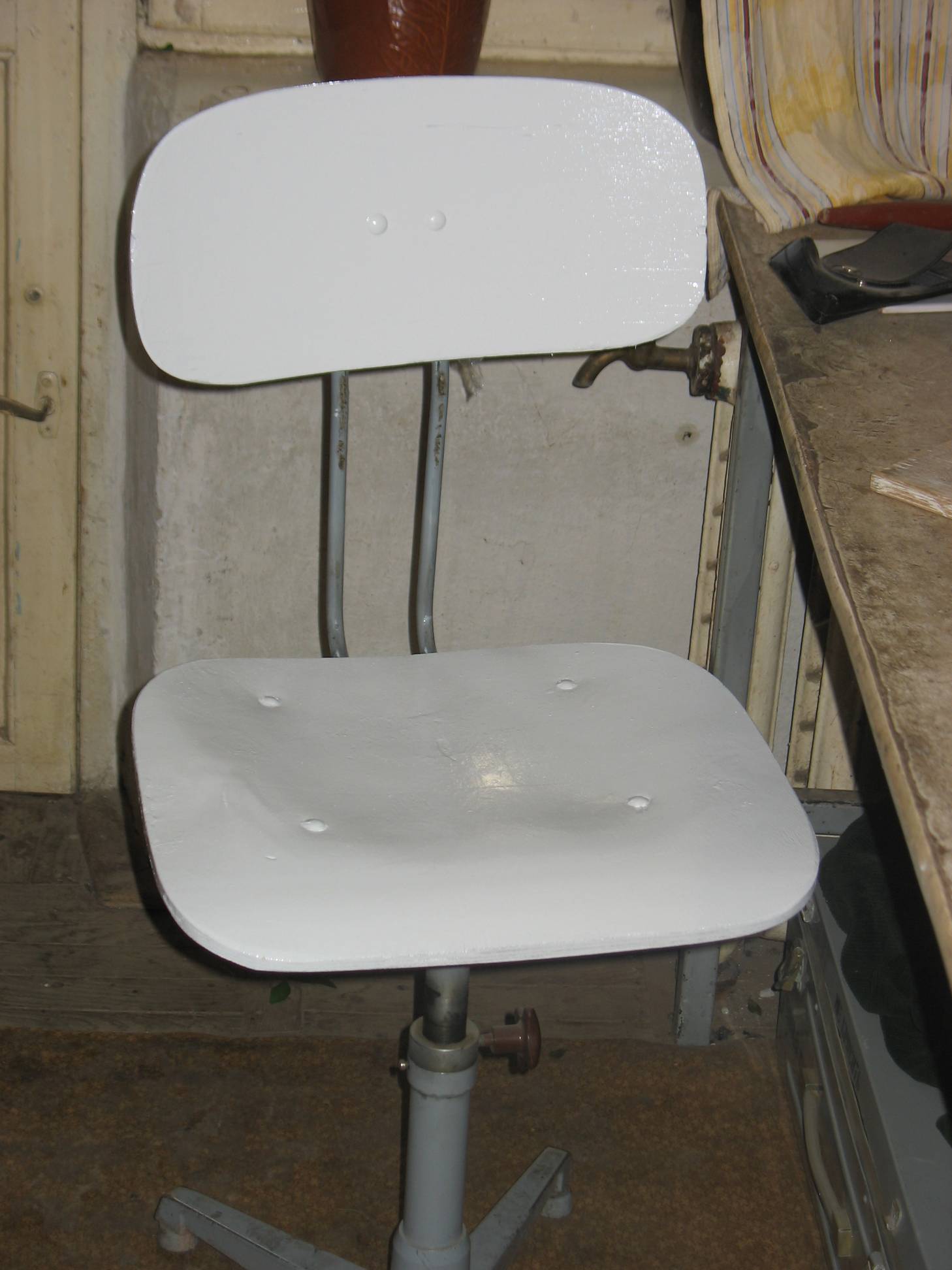

IMG_0091.JPG [ 168.75 КБ | Просмотров: 2619 ]
Покраска в 3и слоя с разливом и подтеками. За первый месяц назад было плохо перекрыто. Сейчас все выглядит на 4ку. Но поверхность не идеальная все таки сказалось обсыпающаяся грязь со стен и наличников двери. Да поверхность стула не идеальная. Была попытка разливом ее выровнять. Получилось хорошо т.е. лучше чем было но не идеально. Как достичь идеального результата????

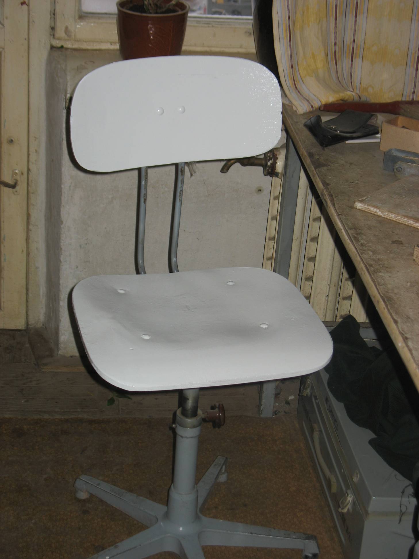

IMG_0090.JPG [ 176.65 КБ | Просмотров: 2619 ]
Вот тот стул покращенный разливом в 3и слоя. Месяц назад уже красил этот стул. Результат хороший очень хороший но не идеальный. Как достичь идеала. Дерево имеет шероховаточти. Заклепки покрашенны идеально. Т.е. дело в дефектах поверхностных древесины и попадении иногда постороннего мусора в зону сушки. Так как красилось в 1комнатной квартире, а не в покрасочном цеху. То результат вообще хороший даже очень.
Как покрашен стул по 5и бальной системе? 56-классно 4-хорошо, .... и т.д. и т.п.
В чем дело? Может есть краска которая сразу перекрывает и ложиться идеально ровно и много лучше maxima quick druing?
