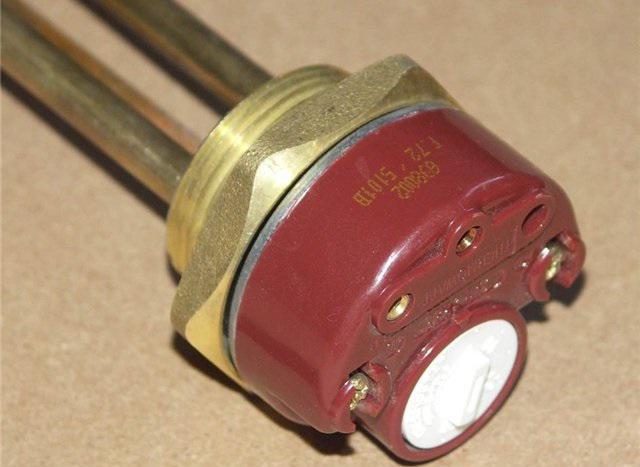

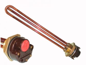

СообщениеДобавлено: 24.01.2022 10:25
Сообщения: 152
Город: Ukraine
Зарегистрирован:10.03.2019
що там ізолювати, як тен всередині, а контакти зовні?
