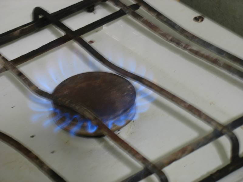

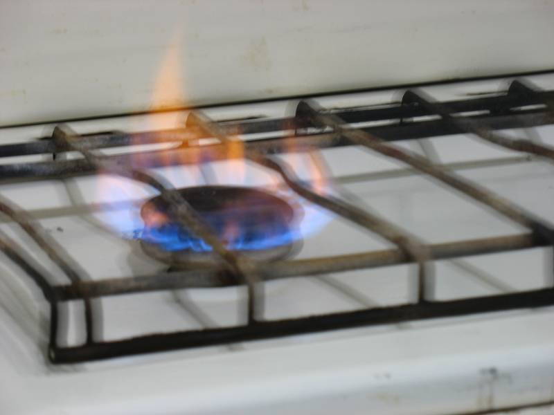

Синий цвет в режиме автоматики. С желтыми языками в режиме спорт или ночная съемка. Глазу видна картина с желтыми языками.
Фотографии добавил. Буду дальше добавлять фотографии факела.
В режиме спорт, видимо глазу
IMG_0046.JPG [ 39.58 КБ | Просмотров: 3037 ]
IMG_0047.JPG [ 41.29 КБ | Просмотров: 3037 ]
В режиме авто
IMG_0045.JPG [ 42.75 КБ | Просмотров: 3037 ]
