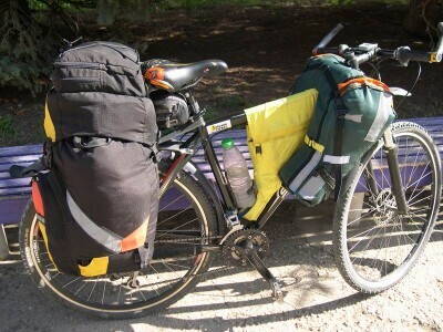

Real SIMON, внимательно ж фото рассматриваете. :wink: Этот момент как раз собирался описать подробно в будущем отчете. Ну... можно и раньше. Там не только внутрирамная сумка, там еще и "нарамная" болтается. Вот фото где лучше видна загрузка велосипеда:
Комментарий к файлу: Тягловый Scott ;))))
016.JPG [ 116.55 КБ | Просмотров: 1341 ]
Места в Мираже 60-ке хватило бы естественно. :wink: На деле он полупустой.
Но, большой вес находящийся сзади плохо влияет на управление. Баул заметно ухудшает поведение велосипеда на ненадежном грунте, на подъемах переднее колесо взлетает, на спусках с сыпухой вел рыскает.. В общем давно мечтал как-то уменьшить "задний вес", а то и получить нормальную центровку. Попробовал внитрирамую сумку, взяв у знакомого - ее объем просто ничтожный, не так и много в нее помещается, чтобы так уж сказывалось. НО, в тоже время как раз в внутрирамную сумку хорошо помещаются всякие длинные вещи вроде дуг палатки, колышки, баклажки с водой, крупы, сахар и т.п. Немного, но "задний вес" уменьшается. Я же пошел еще дальше пошив сумку-штаны с креплением на раму. С Альфа-версией ездил в Карпаты, идея оказалась жизнеспособной. Так что перед этим походом пошил уже бета-версию, больше по объему. Испытать ее уже не успевал, так что решил ехать с большим баулом сзади, чтобы если что не так, можно было спокойно перейти к "классическому варианту". Понимаю, на фото кажеться что 60-ка загружена, но на деле она полупустая. :wink: Там в одной штанине - коврик, котелки, газовый комплект, часть продуктов. В другой штанине - палатка, пару комплектов одежды на смену погоды в движении (чтобы были под рукой). Ну а сверху, под клапаном - баклажка для воды на 3л, шлепки... ну и всякие огурцы и т.п. что покупалось по дороге. Так вот все объемно и выглядело, а на деле рюкзак был свободен больше чем на 1/3. Его просто стянуть не получалось - клапан опущен по пределу, дальше уже не куда, стяжки по пределу. ;))) За счет планшета с картами клапан держал форму опираясь на коврик с палаткой, хотя там внутри еще было полно свободного места. Ну, а так практически вся одежда вместе с спальником были в нарамной сумке. Во внутирамной - стойки, колышки, крупы/сахар, веревки...
В общем, испытанием доволен. На багажнике было меньше половине общего веса поклажи, так что велосипед чувствовался значительно более стабильным и предсказуемым в любых условиях. В летних поездках вещей будет чуть ли не в два раза меньше. Сзади была покрышка на 42 мм, так из-за переноса веса вперед она вполне справлялась, хотя раньше, при загрузке только багажника получал "змеиные укусы" на раз (писал об этом ТУТ). Так что за зиму хочу поэкспериментировать и пошить еще сумку-герму под седло типа ТАКОЙ. Тогда вообще можно багажник дома оставлять, сразу 800-900г минус.

Большое спасибо за столь подробный (и быстрый) ответ. Много лет езжу с различными задними багажниками и никогда не испытывал серьезных проблем с управляемостью. Возможно проблемы возникают от слишком высокого размещения груза (я никогда не использую верхнюю сумку - только "штаны"). Что касается подседельной сумки, то это по сути мягкий консольный багажник. По ссылке, она использована на двухподвесе - там просто нет другого выхода. На хардтейле со стандартным крепежом такая схема кажется несколько абсурдной К тому же при заявленной нагрузке 10 кг и легкой раме (тонкостенные трубы) появляется реальный шанс развалить раму где нибудь на каменистой пересеченке. Увы, такой случай у меня уже был (после поездки по камням Южного Буга, с консольником на сверхлегкой раме) - заработал трещину в подседельном узле. В нете неоднократно встречал подобные повреждения на двухподвесах используемых с консолью на глаголе.

Эмм. Если есть планы посмотреть несколько музеев в одном месте, то найти крышу - хороший вариант. При этом все банально, в среднем будет тратиться больше 1,5 часов на одну точку, раз-два и уже вечер. Чтобы не морочиться с поиском места ночевки потом в сумерках, а там же еще от жилья надо отъехать - лучше спокойно смотреть экскурсию не обращая внимание на... положение светила. Но, тут же все равно есть момент поиска "хозяйки", оставление вещей... В общем, если точек для посещения от 3-х и больше - однозначно в этом месте оправдано сразу искать ночлег - тогда экскурсии смело можно посещать до окончания сумерок. Иначе - тросики с замком должны быть у каждого участника. Все ценное (деньги, документы, фото-( и не только)-техника) забирается с собой, куча или не куча со стегнутых велосипедов на видном месте скажем напротив кассира. Если так уж волнуетесь за поклажу - накрыть всю кучу тем же чехлом. Да и как известно язык до Киева доведет, часто имеются всякие подсобки и т.п. Крайне редки случаи, когда нет возможности оставить велосипед с поклажей не особо о нем беспокоясь....
Или... можно брать с собой в группу человека который не любит экскурсий и любит поваляться у велосипедов... Да-да, бывают и такие... :wink: только уговорить их поехать не всегда получается.
santic писал(а):
да и еще, а трек будет?
Тут это.. :oops: GPS у знакомого одолжил, а вот всех настроек не проверил. И уже скачав с прибора треки выяснилось, что когда он "засыпал" то трек не писал. Так что, теперь надо недостающее "дорисовать". Пока сделал только первый день. По свободе "дорисую" и остальные.
При исключительно задней загрузке управляемость достаточная, конечно, но смещение центра тяжести назад заметно именно при ненадежных поверхностях - песок, сыпуха, корни, грязь. Все вроде и в пределах дозволенного, но зад носит. Таскать 10кг на подседельнике - это перебор. Уже с 2009-го летний походный набор вместе комплектом "одето на мне" попадает в пределы 16-18 кг и из них на багажнике 10+, подробнее расписывал в дополнениях тут. Так что теперь, если в "нарамных" сумках будет 5-7кг, то на багажник остается около 5+кг (не считая самого баула). Для подседельника это вполне нормальный вес. Ради интереса прикинул, что ехало на багажнике в этом походе:
- палатка БЕЗ дуг и колышков ~1,8кг
- коврик самонадувайка с подстилкой ~0,8кг
- газовый комплект с котелками ~1кг
- карты и распечатки ~ 0,5кг
- часть продуктов ~1кг
- часть одежды и шлепки ~1кг
- всякое разное вроде аптечки, гигиены, рем.набора и прочей мелочевки в карманах ~1 кг
- сам баул 1,2 кг
Вот, в принципе, и получились ~8кг. К которым разве что добавлялось 3-4кг веса при полной заправке водой перед ночевкой. Так это ж была осень и соло, в компании и летом... часть ушла бы к напарникам, часть в "похудевшие" сумки на раму... То что осталось уже в сумме уже вполне можно сравнивать с весом самого багажника с баулом - там больше 2 кг. Оно конечно кажется мелочи, но когда затаскиваешь на загривке вел с поклажей куда-нибудь на перевал или вершину... там это ой как чувствуется.
Ну и это, сумку под седло - это именно для поездки с малым количеством веса. Для похода с заметной автономкой скорее всего пошью теперь узкие штаны на багажник, чтобы ногами не цепляться, когда толкаешь велосипед в горку. Тем более практически все фирменные баулы висят даже выше втулок. Себе как раз постараюсь сделать хотя бы на 8-10см ниже втулок (лишь бы перекидку заднюю не цепляли) - это должно очень позитивно сказаться на управляемости. Надо только предварительно Лешу тщательно расспросить, он год назад уже обкатывал самодельные сумки-гермы, которые были заметно ниже фирменного баула:
