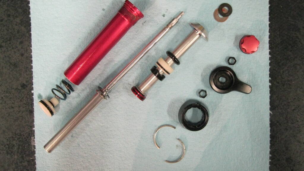

Кто знает?
Как разобрать верхний шток? на фото по центру, где красный локаут
должны же както раскручиватся что б поменять уплотнительные кольца
headshok-double 003.jpg [ 188.64 КБ | Просмотров: 3431 ]
 Заголовок сообщения: Re: Cannondale Headshok Fatty/Lefty
СообщениеДобавлено: 28.01.2014 13:39
Сообщения: 2399
Город: Рига
Зарегистрирован:14.06.2010
Сразу скажу - задача мегасложная.
Верх напрессован на горячую посадку, о нем забудь.
Надо откручивать поршень. Он посажен на красный тредлок, условно для неразборных соединений. Схватиться не за что. За периметр пассатижами и пр. не берись - испортишь поршень 100%, и не открутишь. Попробуй сделать обхват для поршня из доски. (высверливаешь в доске отверстие по диаметру поршня, пилишь пополам, обхватываешь этими половинками поршень и зажимаешь в тисках, сняв резинку).
Я делал съемник под три отверстия в поршне. При откручивании замялись края отверстий. Правил на бруске для доводки опасных бритв (очень мелкая зернистость).
Манжеты П-образные в сечении. Есть подозрение, что кадейловцы намеренно сделали это место типа неразборным.

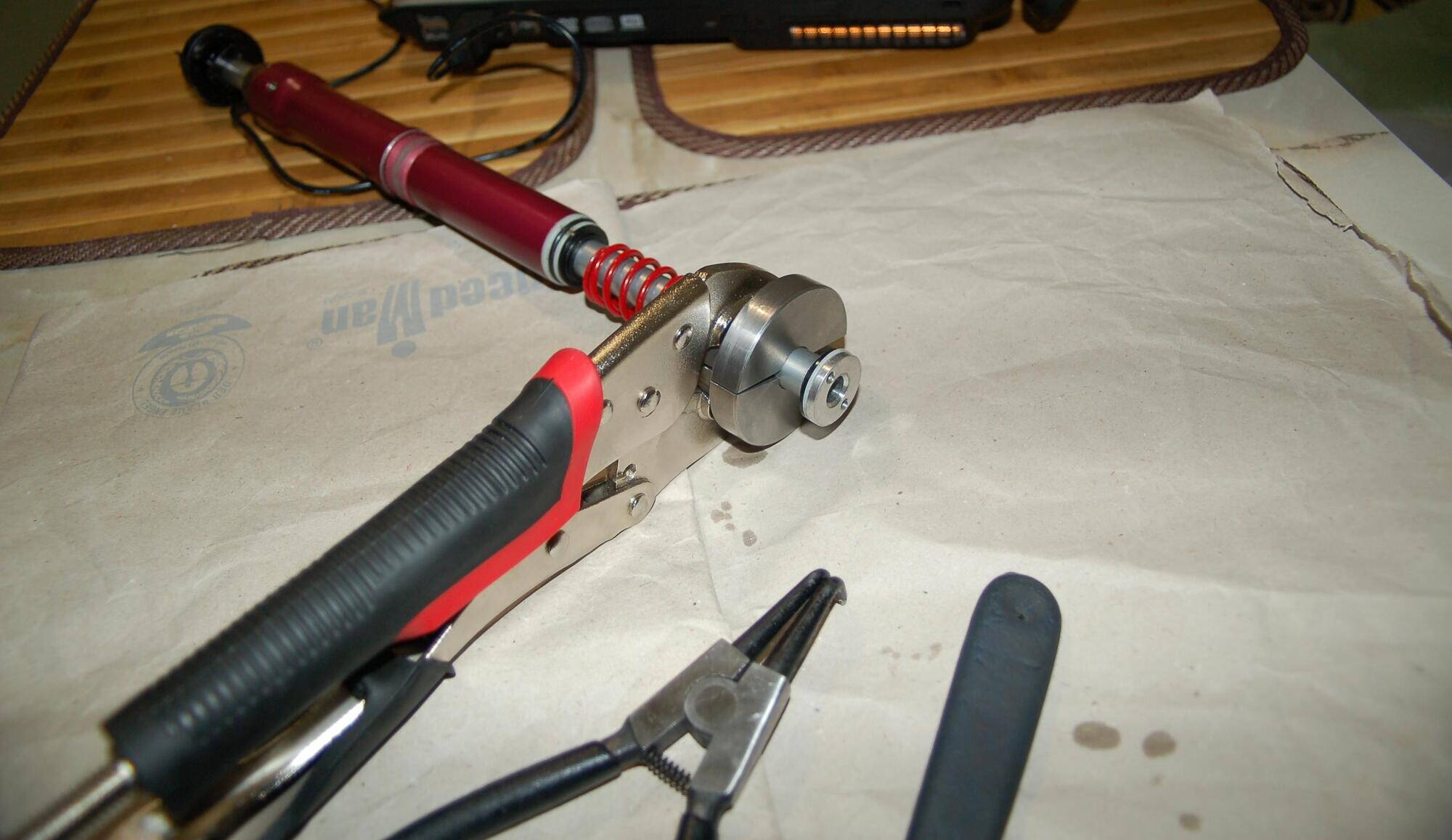

Олександр Бойчук Это делается спец обхватом, по другому можно деформировать или поцарапать шток.
