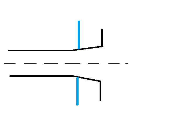

alex_day писал(а):
Предлагаю такой вариант.
Все гайки внутри - между кольцами и втулкой, переходной пластиной и втулкой и кольцами и переходной пластиной лучше заменить на втулки в размер, чтобы весь пакет стягивался только крайними гайками - так можно уйти от изгиба
Ну, особых возражений нет, выглядит жизнеспособно. На порядок проще, чем у меня :D
На звёздочке отверстия 6 мм, на втулке 2,5 - могу рассверлить до 3 мм.
Kochegar
В вашем варианте смущает крепление только в теле втулки, мне кажется внутреннее кольцо необходимо (синее).
Но в целом тоже нормально.
Если три винта диаметром 3 мм выдержат, то 8 винтов тем более выдержат.
Внимательно посмотрел на втулку и задумался: какими гайками крепить спицу снаружи? Внутри колеса понятно, головки спиц. Но снаружи чем? Головки слишком длинные, будет цеплять раму. Если срезать лишнее, чем оно держать будет...
Надо искать нержавеющие болты М3 под шестигранник? Вроде такие существуют по DIN 912: ЦБ КЛ. ПР. 8.8.
А ещё бывают под звезду.
Всё страньше и страньше...

Внутрннее кольцо скорее вредно чем полезно потому что невозможно идеально точно просверлить отверстия в нем чтобы по шагу совпадали с отверстиями во фланце. И при самом небольшом несоответствии в шаге отверстий нагрузка между винтиками будет раскладываться крайне неравномерно, так что некоторые окажутся перегруженными а другие совсем не нагружеными. А при его отсутствии винты, имея возможность несколько подаваться, сами распределят нагрузку более равномерно.
Отверстий в кольце-проставке это тоже касается, но без него уж никак не обойтись.

Kochegar
В случае с внутренним кольцом меня привлекает возможность расклинить его посредством клиновой наружной поверхности тела втулки.
Так, чтобы нагрузка от центра наружу приходилась не на относительно хлипкий обод втулки, а на прочное внутреннее кольцо.
