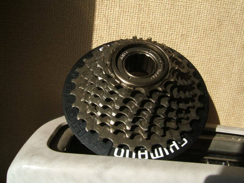

Дано - кассета на 7 звезд с интегрированной трещеткой, прикрученная к втулке. Откручивается это хозяйство против часовой стрелки.
Задача - открутить кассету от втулки. Что пробовал - заливать керосином, wd40, применять разводной ключ (рычаг сантиметров 50), зажимать сьемник в тиски и проворачивать колесо - ничего не помогает.
Что можно сделать? (вариант раскрутить новую кассету и перенести потроха на основу старой не подходит)
зы: на фото отдельно кассета, колесо сфотографировать в данный момент не могу.
DSCF1275.JPG [ 114.23 КБ | Просмотров: 9169 ]
DSCF1274.JPG [ 114.63 КБ | Просмотров: 9169 ]

все способы сам описал, самый оптимальный - это зажатие съемника в тиски и кручение колеса, не раз так делал. Ультразвук, индукционный нагрев и охлаждение жидким азотом предлагать не стану :wink:
Залить керосином, и через день пробовать крутить.

Взять серьезный ключ.
У моего съемника кроме наружного шестигранника имеется еще внутренний четырехгранник под стандартный полудюймовый вороток.
Купить, найти у знакомого, зайти в автосервис, взять вороток, если нужно нарастить его трубой и, зажав обод при помощи здорового мужика, резким, почти ударным движением двинуть вороток.
Размочить "жидким ключем" предварительно - иногда помогает.
Для упрощения дальнейших мук по откручиванию, между трещеткой и втулкой прокладывается проволока, например медная, оставив хвостик наружу.
Перед откручиванием хвостик проволока за хвост выдергивается плоскогубцами и дальше тещетка откручивается легко. Информация мной не проверена, но звучит вполне реально.
С уважением, Александр.
+1 только так и реально открутить прикипевшую трещотку.
А вот этого делать нельзя. Мы давеча подкладывали тоненькую шайбу. После нескольких километров езды попросту внутри слизалась резьба и трещотка свободно вращалась на втулке :(

Попробуй нагреть промышленным феном/паяльной лампой.

Про "порволочку" информация со времен пятериков СШ.
Посему для RZ07 и подобным им давайте считать совет вредным и неправильным.
Вороток можно брать например вот такой:
:w!

У самого стоит трещетка-семерик. Пробовал различными способами.
Сейчас снимаю зажимая съемник в тисках и вращая колесо за обод. Правда при таком методе нужно иметь довольно большие тиски, которые надежно закреплены на верстаке. (тиски со струбциной не подойдут!).
Если пользоваться ключем, то его рукоятку необходимо нарастить хотя-бы до метра. (Видел как в веломастерской откручивали трещетку - так там у ключей рукоятка метра полтора!)

Длина рукоятки зависит от массы и опыта механика .
Греть можно, но этот способ улчше подходит при выкручивании прикипевшей каретки.
С тисками тоже довольно логично звучит, но мне хватало воротка всегда. Откручивал и свою трещетку и чужие, сидевшие "мертво".

Только вчера отвинчивал похожий блок звезд. Без керосина, WD-40 и жидкого азота (да и залить что-то на резьбу довольно проблематично). На съемник балонный ключ с удлинителем ручки из трубы под метр длиной - усилие довольно большое. Снимал этот блок звезд уже несколько раз (все же пробег 16тыс). Очень важно перед установкой на место очень тщательно очистить резьбу, посадочное место. Нанести после очистки тонкий слой смазки. Тогда после и отвинчивать значительно легче
Как-то пробовал вариант с зажатием съемника в тиски и вращением колесом - удобно, рычаг получается симметричным, удобно работать одному. Но тиски нужны нормальные... :-)

В крокодильские времена мы делали так: штатный ХВЗ-съёмник одевали на шлицы трещотки (они там не такие были!), прокладывали ещё втулочку-это был накидной ключ ХВЗ же-и потом всю пачку прикручивали штатным эксцентриком. Рычаг был всего см 20, но ногой его всегда удавалось "уговорить". Только, когда резьба "пойдёт", надо не забыть эксцентрик соответственно отпускать. Сейчас шлицы трещоток и сами съёмники намного грамотнее, но ВДРУГ! мой совет тоже поможет..
ВД40, жыткий озод, паяльные лампы и прочую каку- фтопку!

У стартоновской трещетки свои заморочки были - шлиц поганый. И ключ поганый. Я выпилил когда-то давно съемнтк из шестигранного прутка со внутренним отверстием под шпильку. Съемник крутился шестигранной головкой с воротком. Тоже отворачивалось всегда.
А шпилька удерживала паз съемника в шлице при приложении значительных усилий.
+1!!! Прижал съемник эксцентриком, точным ударом ноги снимается как надо :) Даже без ВД таким образом снимал уже не одну трещетку.
