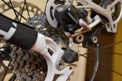

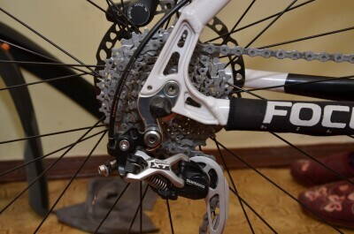

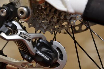

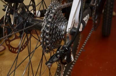

Есть проблема с не четким перекючением, а именно на 3 и на 7 звезде. Если настроить что бы хорошо закидало на 3 то плохо скидает на 7. такой же переклюк ХТ 772, кассета ХТ 11-32, цепь 93 новая. Тросы рубашки свежие.Петух ровный. Что бы хоть как то приблизить ролик переклюка к большой звезде кассеты на положеные 5-6мм болт выкручен полностью. Вот что еще интересно, на каком растоянии должен быть ролик переклюка к остальным звездам?
UPD. замерял штангелем нифига не 5-6мм а 7мм! На второй звезде растояние уже 1,3см, 3 - больше двух сантиметров :shock: На самой маленькой 1,8. Как то так. Фото приложу сейчас.

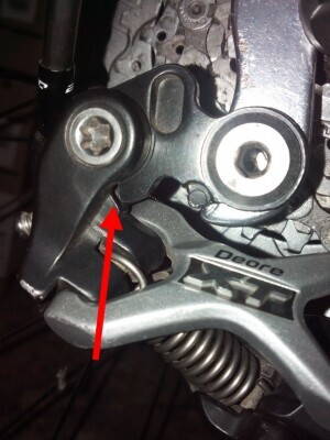

Якось так болт
IMG_20171019_214720.jpg [ 286.21 КБ | Просмотров: 2193 ]
Відео на стійці. Спочатку повільно обертаючи педалі, далі - швидко.
Однак, зазначу, що у мого перемикача пружина рамки натягнута сильніше (розбирав, свердлив ще один отвір для натягування пружини) - перемикає трохи чіткіше, але жорсткіше.

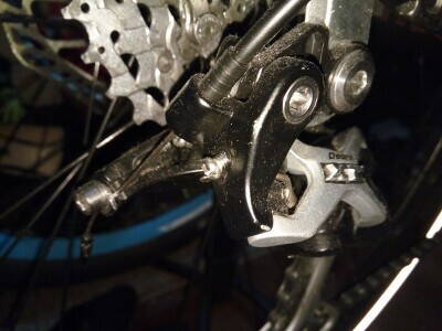

гвинт.jpg [ 246.3 КБ | Просмотров: 2102 ]

aidaho писал(а):
lik33 писал(а):
Петух ровный.
А резьба в нём?
даже если бы была резьба кривая, я все ровно петух правил.
СообщениеДобавлено: 21.10.2017 12:43
Сообщения: 2500
Город: Судак
Зарегистрирован:20.10.2010
d.lus писал(а):
Як варіант - закрутити замість перемикача довгий гвинт і поміряти горизонт?
Так, перевірити параллельність до вісі колеса в обидвох площинах.
Мі улюблений спосіб: купити на базарі дві вісі на заднє колесо під гайку. Одна вкручується в півня, друга кладеться в дропи.
