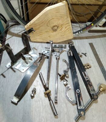

Минуло пару тижнів. Рух до мети здійснюється, правда не так швидко, як хотілось.
По-перше - прийшли мої обода та покришки.
По-друге - майже закінчив конструювати станок. Залишилось пофарбувати та зібрати ... ну може ще пару декоративних шайбочок нарізати та болтиків підібрати... через пару днів покажу, що вийшло. А поки:
IMG_20181223_1644012.jpg [ 340.66 КБ | Просмотров: 1658 ]
Тепер потреба у втулках та шпицях. Моніторю втулки.... перед 100х10, зад 135х10, кріплення роторів - 6 болт.
Вибору щось не дуже.... так розумію, або насипні шимано deore, або на промах новатек D041,D042. Що підкажете?
Після замовлення втулок буду вираховувати калькулятором довжину шпиць. Шпиці тоже хочеться якісні.
