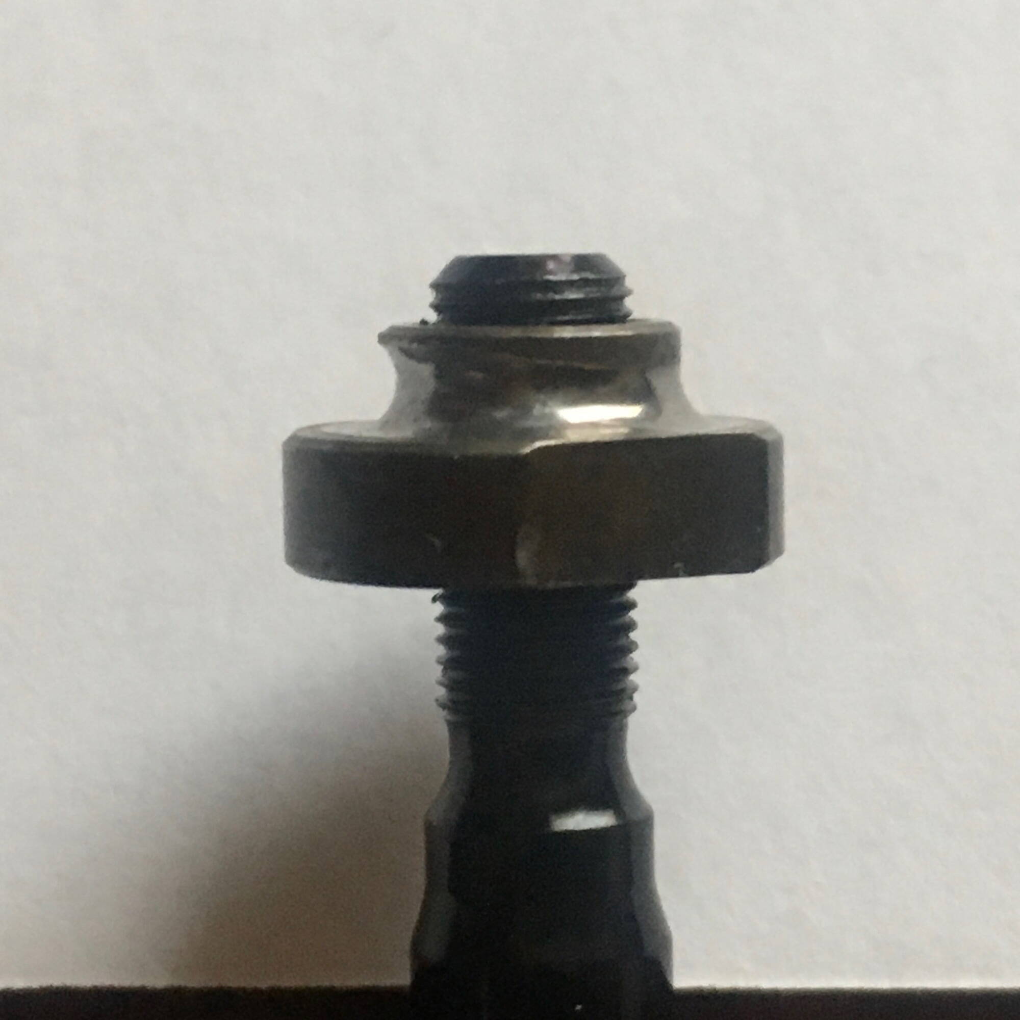

можна десь купити конус до педалі 540-ї (або 520-ї здається такий же), або може в когось є?
540-ві педалі не проїхали й півтисячі, ліва розкрутилась і через люфт конус вмер(( все інше в гарному стані
їздити з таким теж ніби можна (ідеально вже не відрегулюєш, лишається маленький люфт і не плавний хід))))
але тоді й осі і циліндру теж швидко прийде гаплик((
IMG_5640.jpg [ 437.88 КБ | Просмотров: 1380 ]

каким ключем держать гайку чтобы хватило места для ключа под контргайку? нужен типа рожковый ключ?
зачем в корпус педали заливают смазку? чтобы подшипники крутились в смазке? тогда непонятно нужно ли смазывать отдельно сами шарики если они окунутся в смазку
СообщениеДобавлено: 31.12.2019 00:21
Сообщения: 3824
Город: Cro-Moly
Зарегистрирован:11.11.2008
да
а точно заливают?
а как ты их удержишь без смазки во время сборки?
СообщениеДобавлено: 31.12.2019 00:25
Сообщения: 766
Зарегистрирован:07.06.2015
Я всё делал обычными ключами на 7 и на 10.
Шарики смазывать 1) чтобы они держались в чашке и не выпадали пока ты их туда лепишь, 2) а вдруг в глухой стакан педали ты заложил недостаточно смазки и её не хватит наружному подшипнику.
