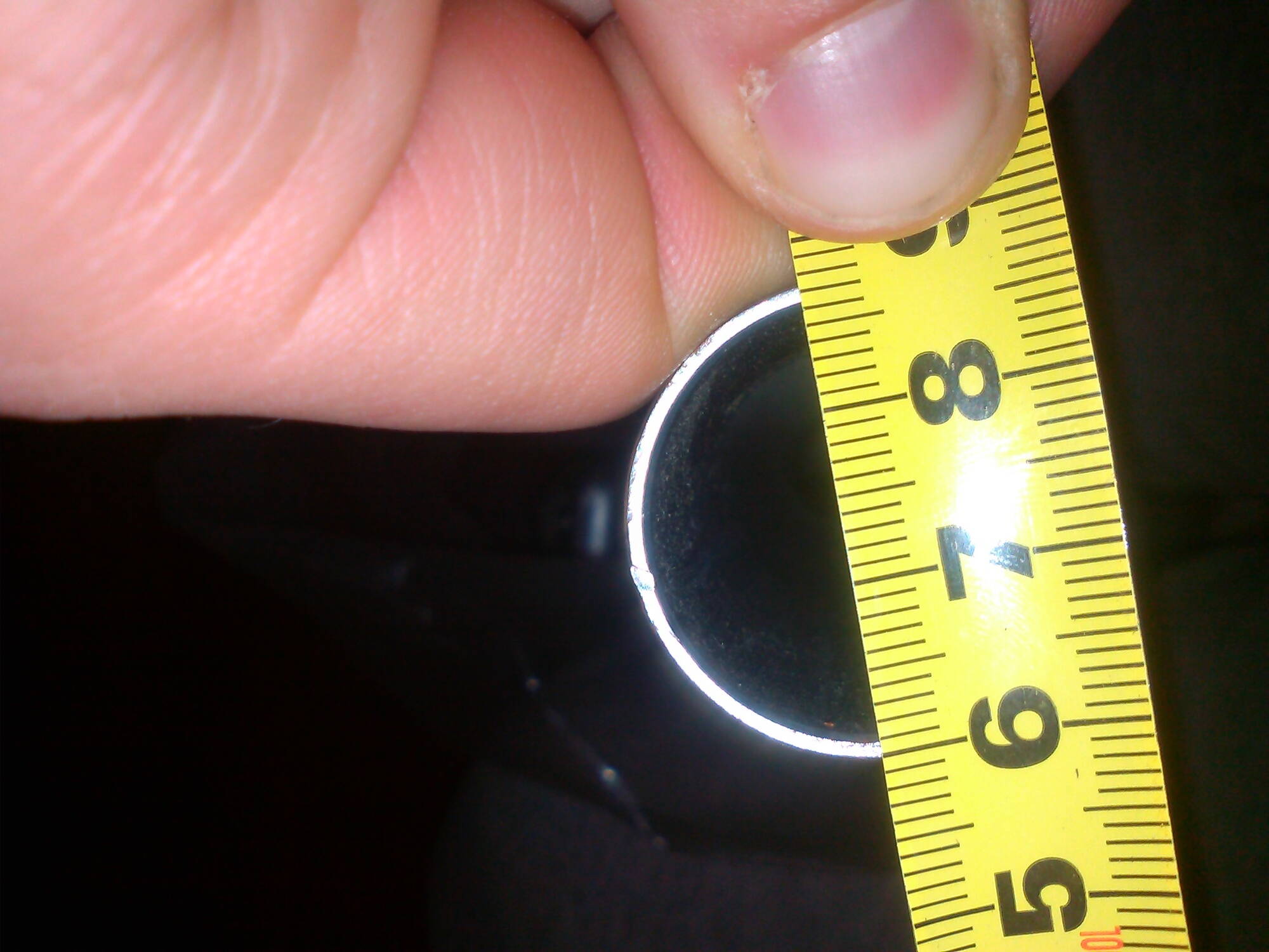

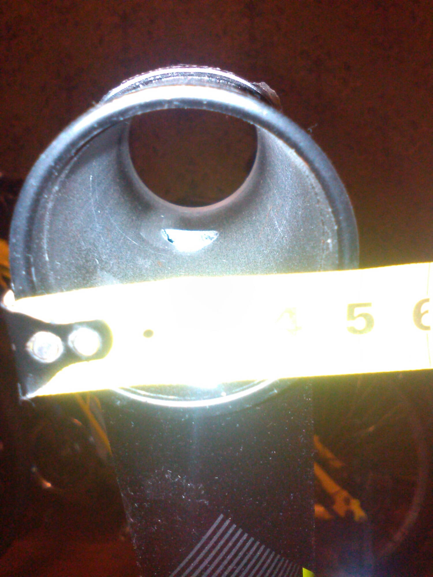

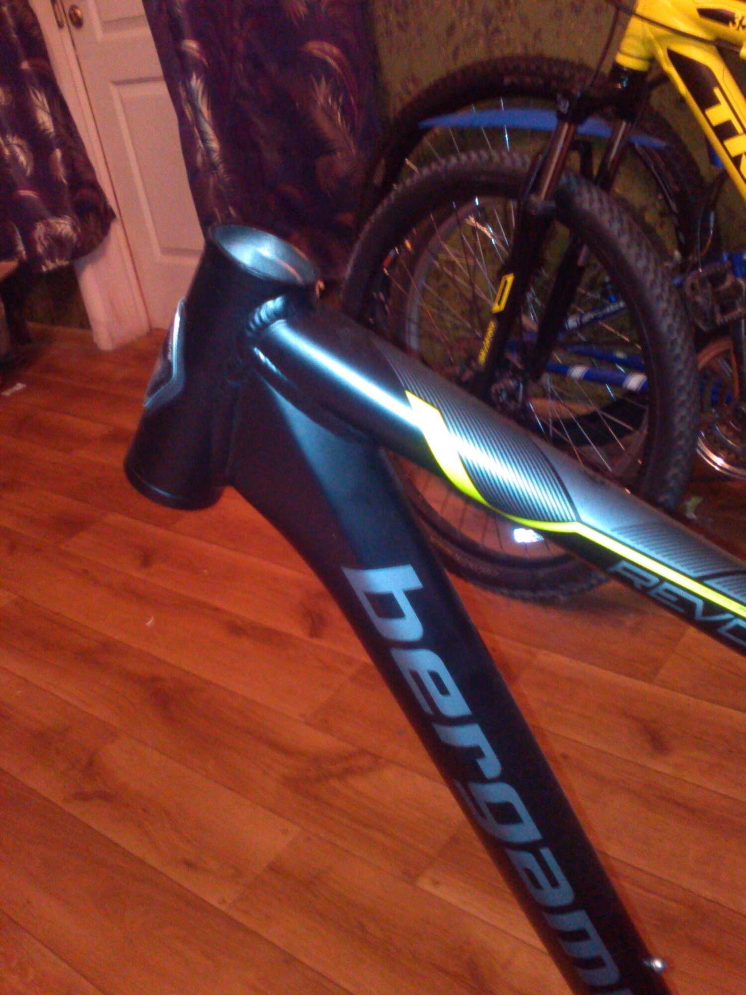

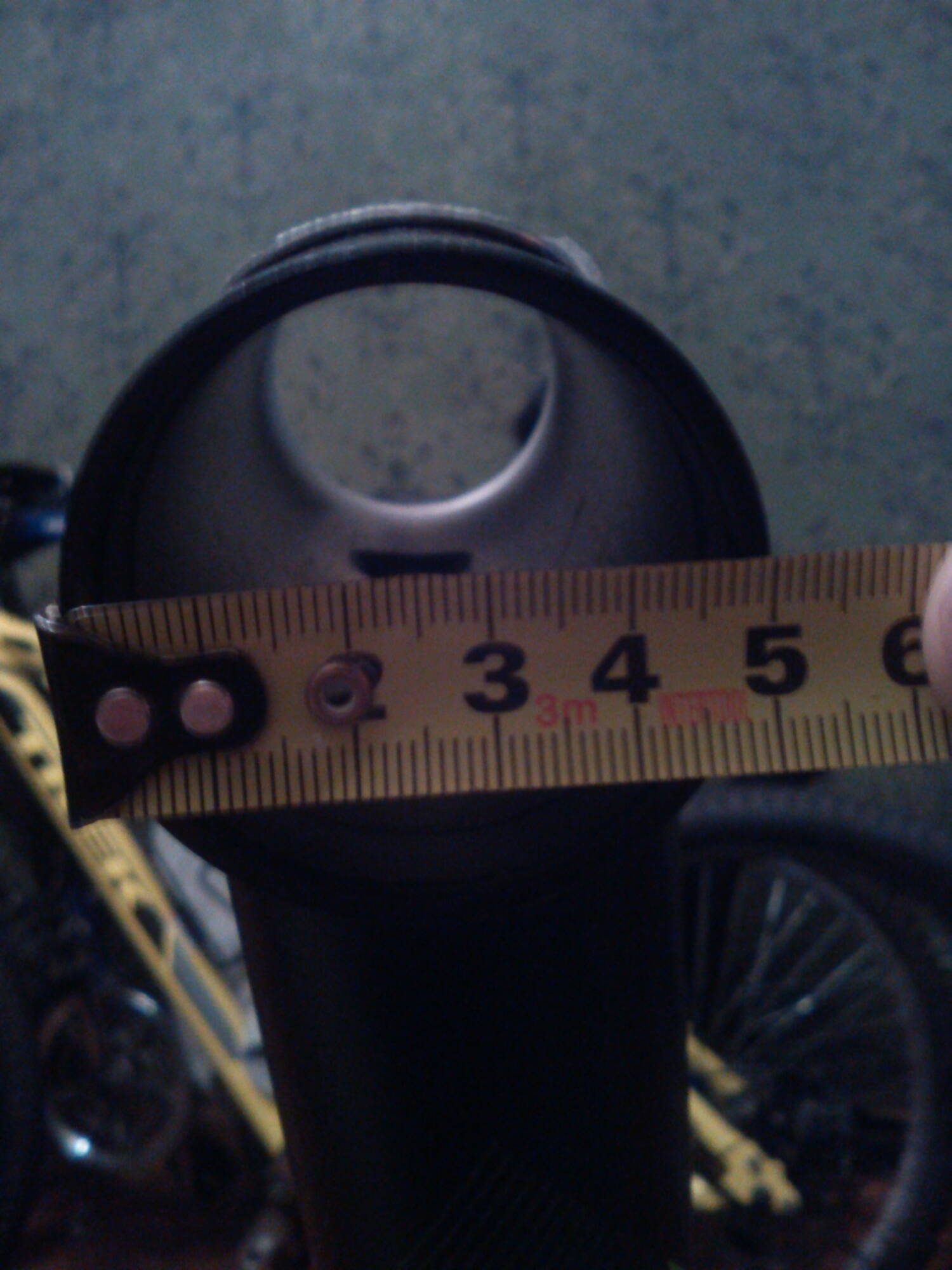

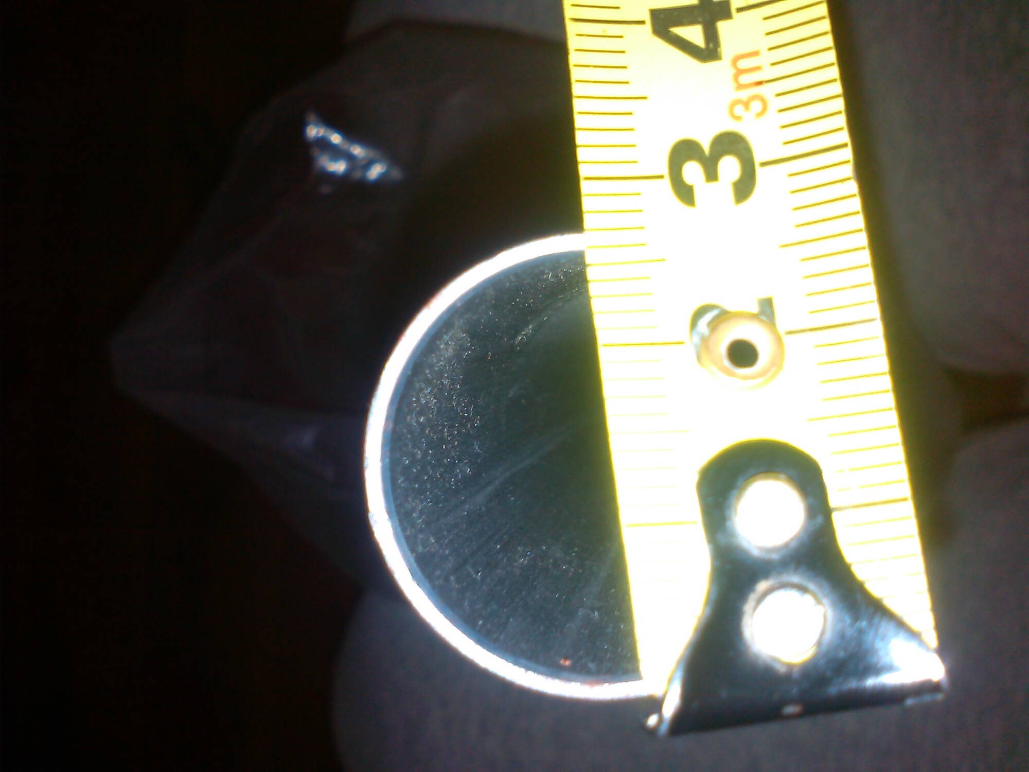

StalkerAnarhist писал(а):
Anton Kovalchuk
Для Вашої рами потрібна напів-інтегрована рульова ZS44/28.6 | ZS44/30 (1 1/8")
Різновиди рульових колонок: http://www.x-bikers.ru/forum/show_topic.php?id=75835
Спасибо. вот посмотри пожалуйста посмотри фотографии что бы уточнить так ли оно точно ))) и если можно подскажмите в каком диапазоне Б/у или новое по бюджетние )

Anton Kovalchuk писал(а):
теперь проставочные кольца и Вынос руля кстате как подобрать вынос руля ?? ))) у них есть разница в Диаметре ? ) или они зажимаються на любую вилку ?
Найпоширеніший стандарт проставочних кілець і посадочного місця виносу на шток вилки 28,6мм. Винос ще також треба підбирати під діаметр керма 25,4мм або 31,8мм.
