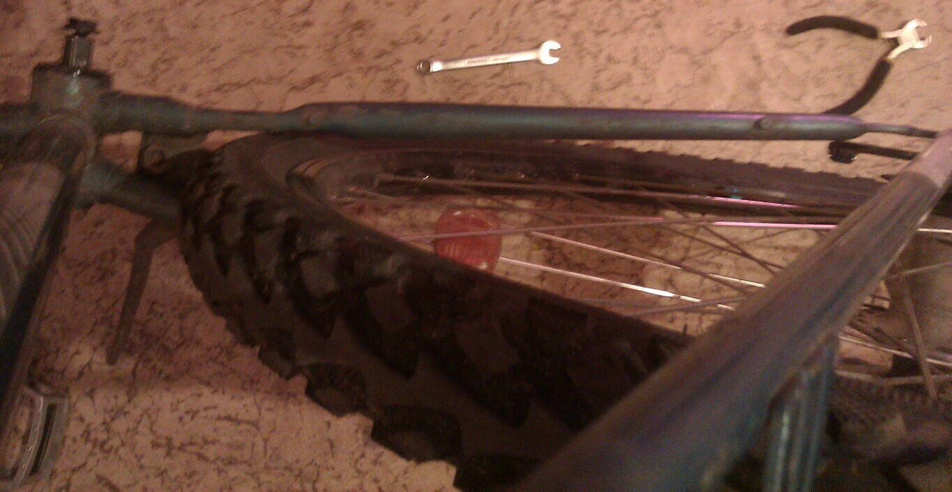

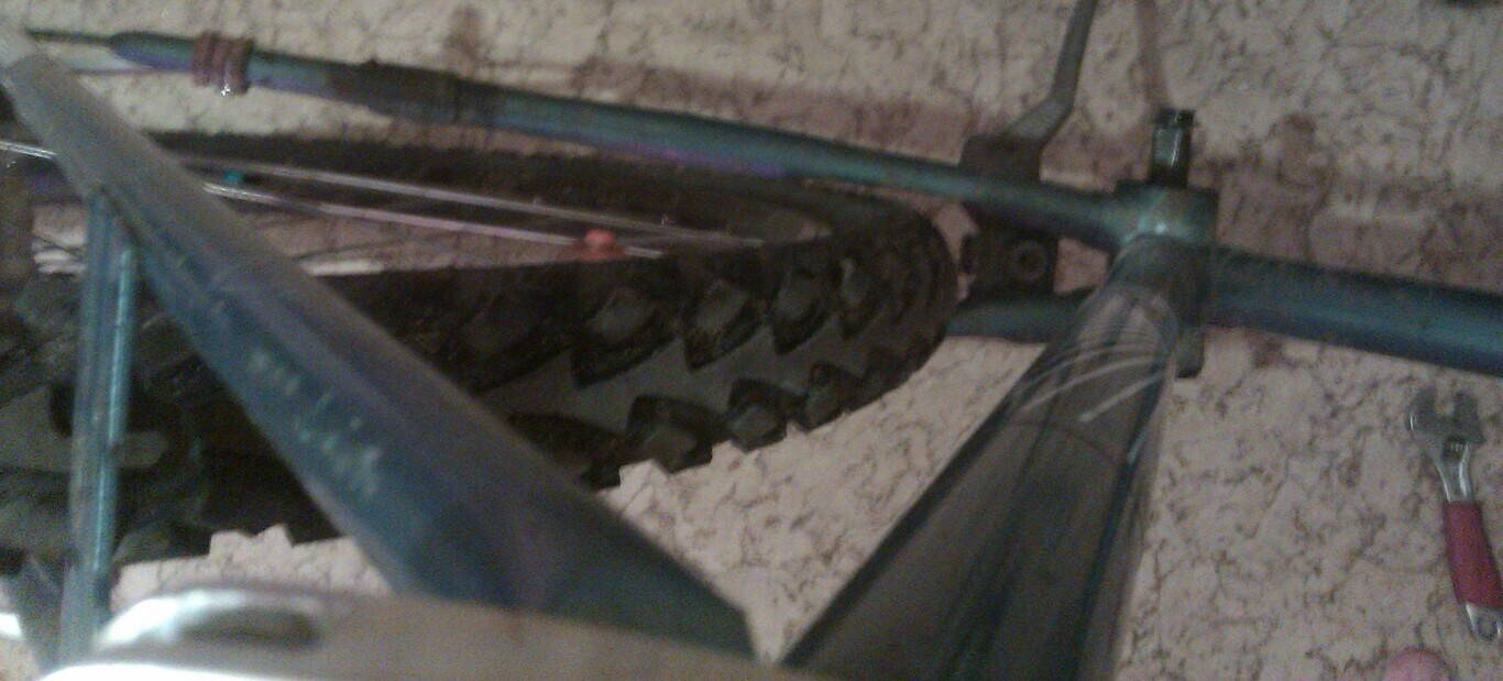

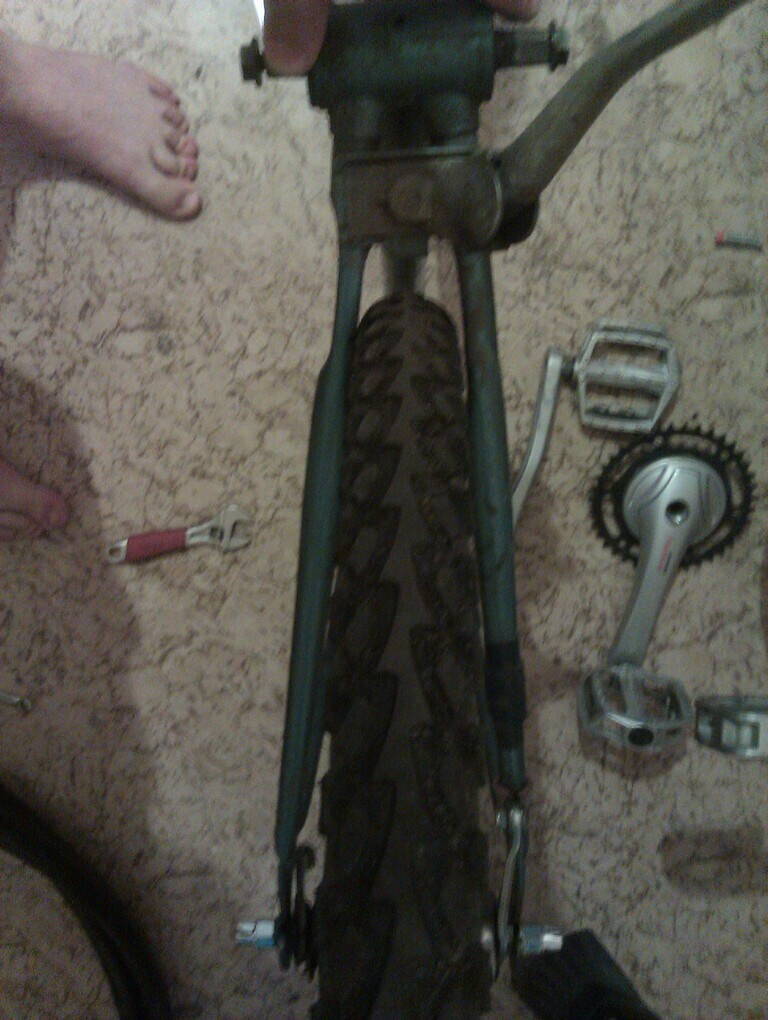

2012-06-17 13.51.14_cuted.jpg [ 240.8 КБ | Просмотров: 3906 ]
2012-06-17 13.51.25_cuted.jpg [ 221.77 КБ | Просмотров: 3906 ]
2012-06-17 13.52.48_resize.jpg [ 204.02 КБ | Просмотров: 3906 ]
было вот такИзображение

через Велосалон вышел на Воронцова Реджинальда Ивановича.
сегодня отнес ему раму жду вердикт.
СообщениеДобавлено: 22.06.2012 11:36
Сообщения: 358
Город: Украина, Никополь-Харьков
Зарегистрирован:24.02.2009
выровняли раму.
по результатам сборки обнаружил странность.
колесо вроде бы стоит правильно (на глаз не могу определить перекос), но обод смещен относительно верхних перьев хотя относительно нижних перьев выставлен по центру.
как такое может быть?

Космонавт писал(а):
Похоже, в вертикальной плоскости недоровняли. Непонятно тогда что вообще делали :sad:
ровняли в продольной плоскости.
я так думаю.
есть мысль попробовать перекинуть колесо наоборот и исключить возможность того, что колесо несимметрично.
после этого свяжусь с мастером.

efreet писал(а):
выровняли раму.
Никто не гарантирует, что перья от рождения имеют идеальную форму и что правое совершенно симметрично левому. Думаете, на каждом заводе их формует какой-то автоматический агрегат? Нет. Обычно гнут живые люди. На глаз, хоть и с приспособлениями. Проверяют, снова подгибают. Иногда даже издали видно (причем на новых чрезвычайно фирменных байках), насколько верхние перья непараллельны друг другу при взгляде сбоку. Что уж тут говорить об их симметрии.
Мастер, к которому вы ходили, сделал дропауты соосными, параллельными и симметричными относительно каретки. За форму перьев он не ответственен. Но сходить еще раз не мешает. Вместе придумаете компромисс какой-нибудь.
