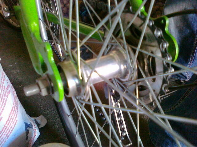

А вот так!
05102010167.jpg [ 140.07 КБ | Просмотров: 10636 ]
СообщениеДобавлено: 10.10.2010 11:03
Сообщения: 62
Город: Чернигов)
Зарегистрирован:23.03.2010
Данная втулка при практически идеальной регулировке прошла 1500 км и появился люфт!!! (Втулка - паршивого качества)
