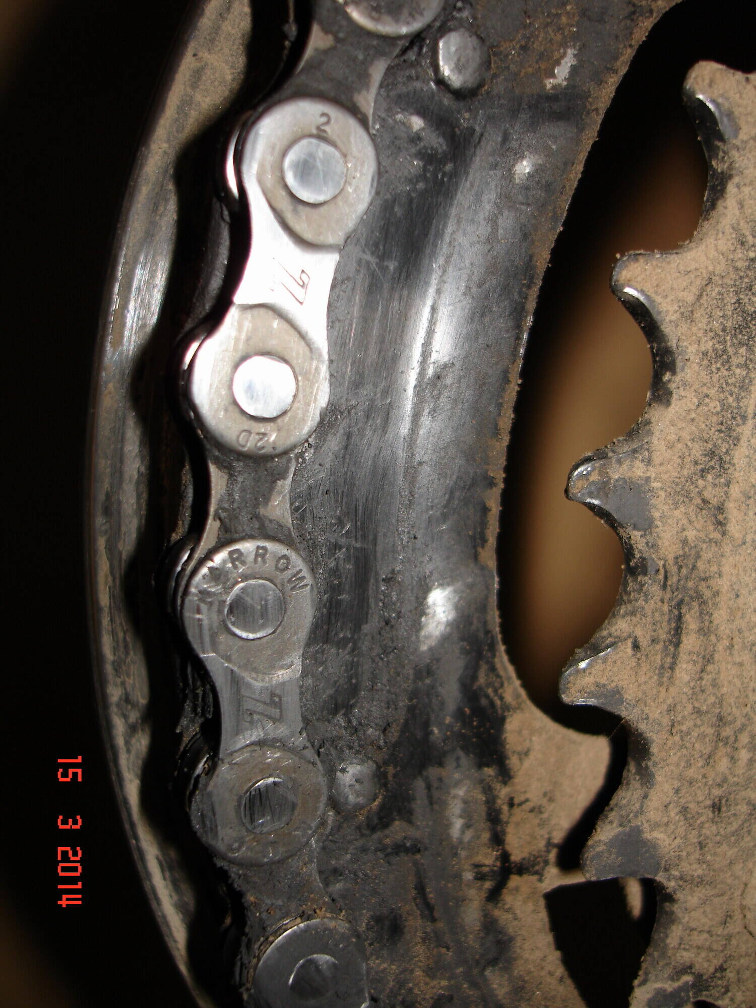

Я при чём, если посты читаются по диагонали. Там всё написано, что, когда и как. О никаких "сильно позже" речи нет, достаточно открыть глаза и внимательно прочитать. Даже здесь в своём первом посте все написано предельно ясно, но опять возникают какие-то вопросы. Вообщем разводить срач по новой нет никакого желания. Кто хочет услышать - тот услышит, кто в упор не видит - его проблемы.
По поводу цепи. Не совсем понял, что за ОЕМ цепь и в чём вообще смысл этих ОЕМ цепей. Тем более маркировка указана, чья это цепь. Вообщем как купить точно такую же?
Смысл ОЕМных компонентов в том что изготовители велосипедов покупают их вагонами, по сильно другой цене, чем мы видим на прилавках магазинов.
Купить маленький вагончик :) Не переживай любая другая цепь будет не хуже.

Viktor735
2D - это маркировка какой-то технологии или технологичной фичи.
а цепь, это скорее всего, KMC Z51 - Самая дешевая 7/8 скоростная цепь. Растягивается, до предельно допустимого износа за 500 км
